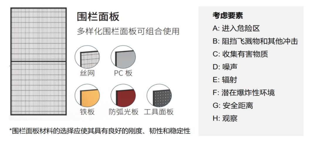

丝网、PC板、铁板、防弧光板和工具面板都是常见的围栏面板,它们各自有着独特的优势和功能。今天我们就来介绍下各种围栏面板以及它们的应用场景。
如何选择面板材质?
选择什么样的面板材质需要考虑设备产生的飞溅物与排放物的类型,根据噪声、辐射、爆炸性环境的情况选择合适的面板材质与表面处理。

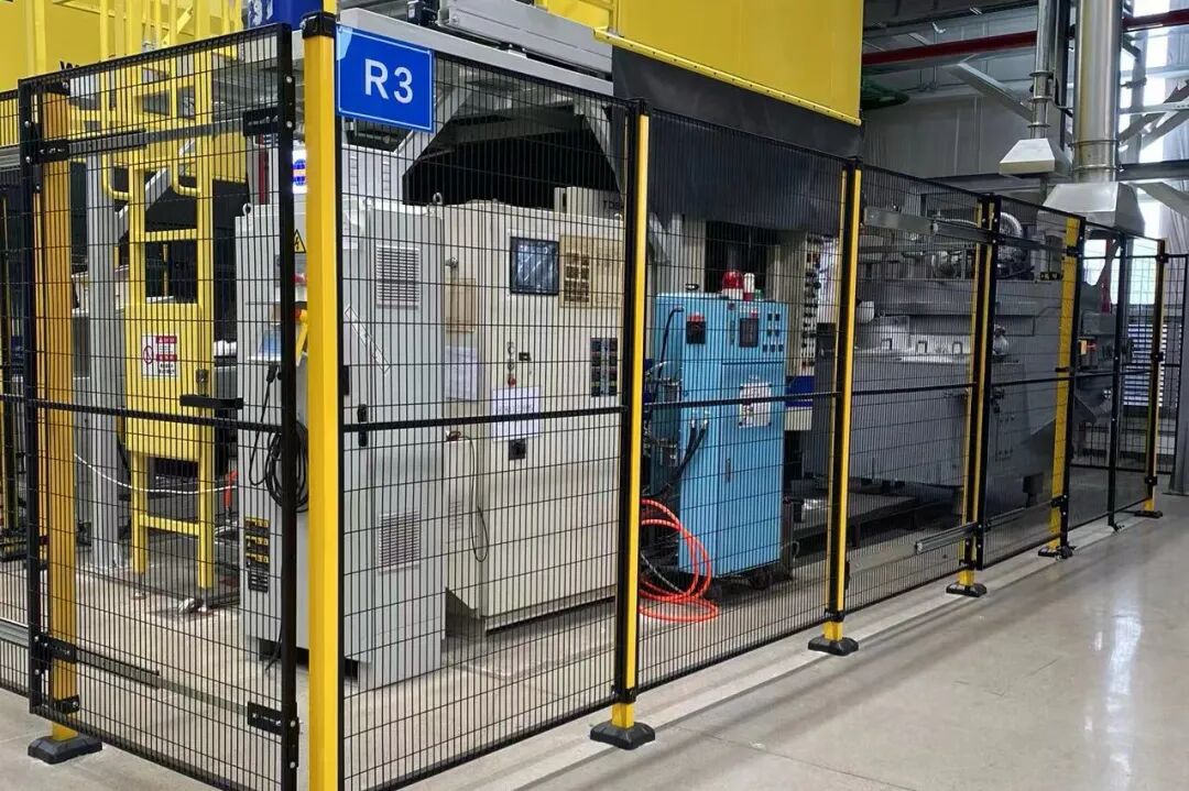

通常是由碳钢丝和矩形管通过高强度焊接的网状防护屏障。它具有坚固耐用、耐腐蚀和抗拉强度高的特点,网孔格距紧密,可以有效阻止作业人员越至危险区域,同时它具有一定的透视性和通风性,是一款非常常见且性价比高的围栏面板。丝网围栏适用于需要视线监控和空气流通的场所,如仓库、工厂车间等。
纬诚案例图

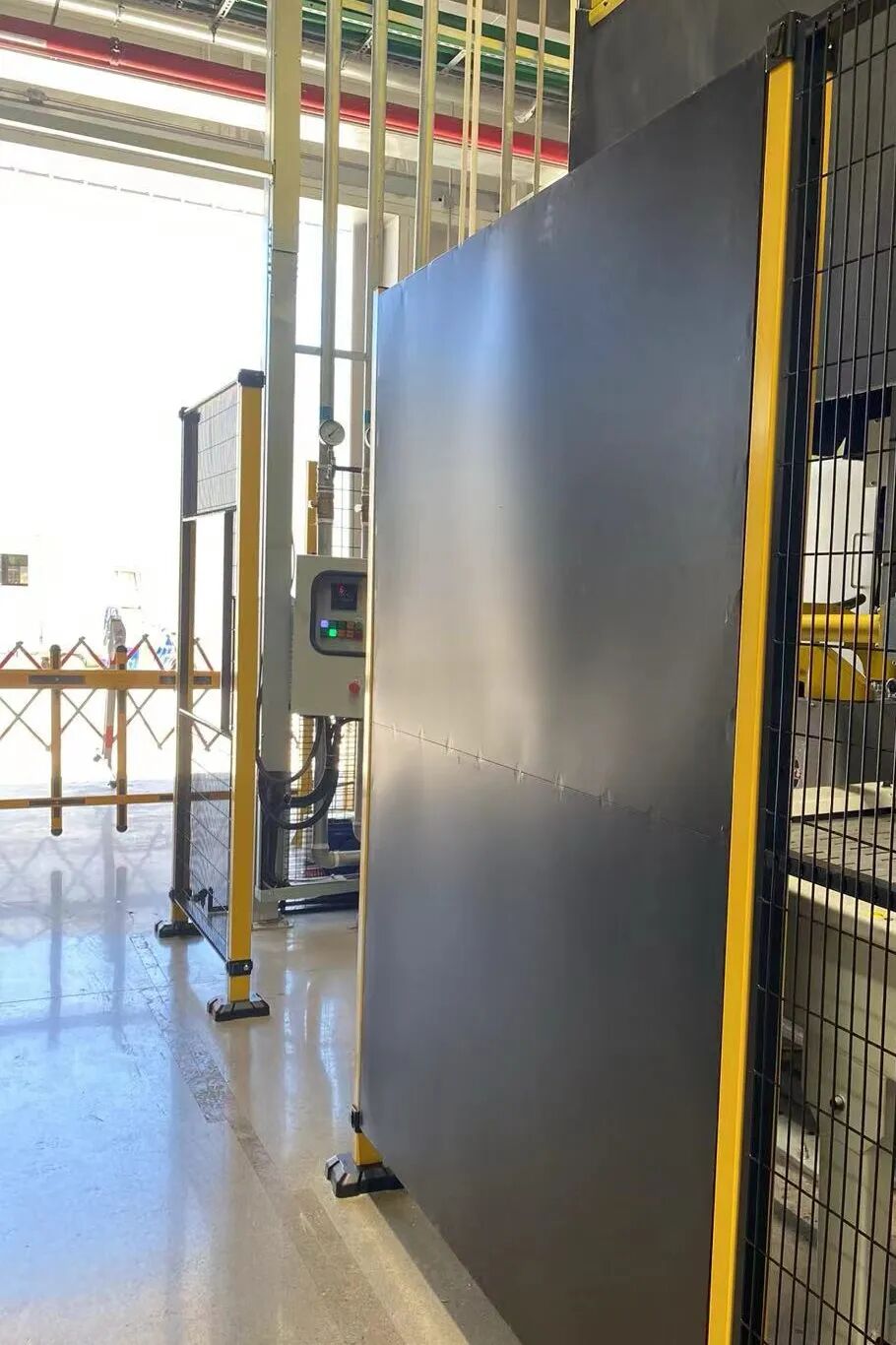

铁板围栏是由金属材料(如钢板)制成的围栏,具有坚固耐用、美观大方等特点,可以防止机器设备运行中产生的碎屑到处飞溅,伤害到作业人员。它可以根据需要选择不同的板厚和高度,以满足不同的安全防护需求。
纬诚案例图

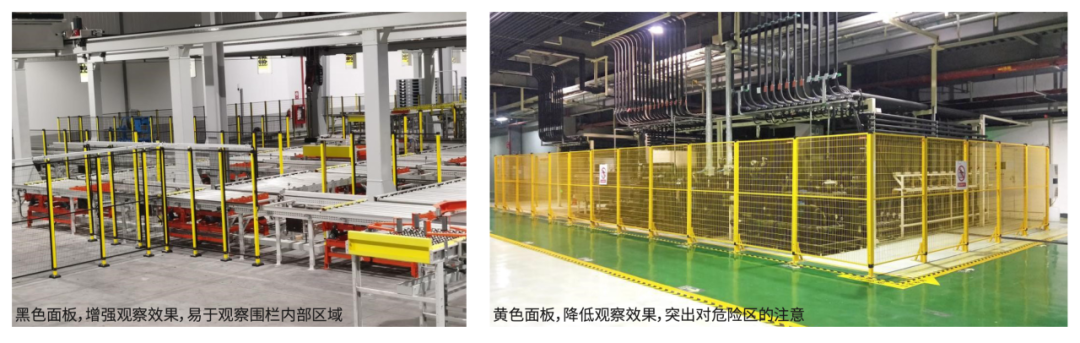

围栏面板颜色可根据观察能见度和周围环境等要素进行选择,GB/T8196的5.9和5.22中给出了详细的指导。在防护装置打开或不用时,可以使用合适的颜色来凸显出危险,引起人员对危险的注意;如果需要观察过程,则穿孔材料制作的防护装置不宜涂上鲜艳的颜色,如黄色,这可能会干扰过程的观察。
黑色面板与黄色面板的观察效果对比图
