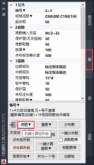

一. 底筋--单向绘制
1. E筋工具平板界面上,设置好数据后,左键单击底筋功能,框选或点选拾取两边四条支座线(得是直线特性),鼠标右键,再点击在垂直于钢筋方向拾取底筋的布筋范围两点,即可生成对应的底筋钢筋。

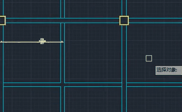

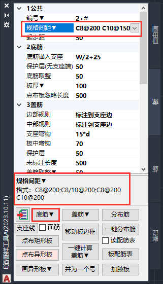

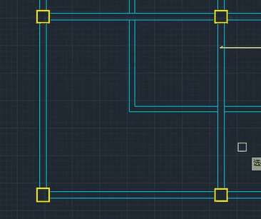

二. 底筋--双向绘制
1. E筋工具平板界面上,设置好数据后(可设置双向不同钢筋或隔一布一),左键单击底筋功能,框选或点选拾取四边八条支座线(得是直线特性),右键,即可生成对应的底筋钢筋。
2. 动图演示

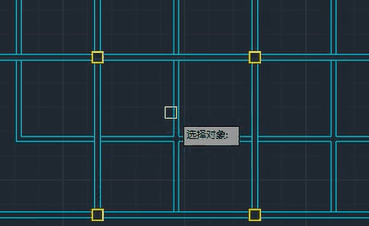

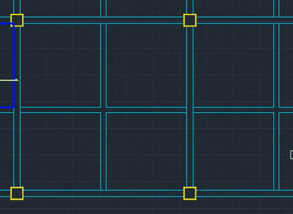

四. 底筋--多块拉通绘制
1. E筋工具平板界面上,设置好数据后,左键单击底筋功能,框选或点选拾取要绘制的板中间所经过的支座线(得是直线特性),鼠标右键,即可生成对应的底筋钢筋,生成的钢筋可以自动扣减梁线内的钢筋根数。
2. 动图演示

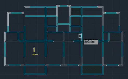

五. 底筋--快速计算
1.和上面多块板通长计算操作相似,可以快速计算板底筋,且软件可以自动识别板内原位标注的钢筋。
注意:要拾取图纸同一方向内不同对应尺寸的板支座线,相同尺寸板支座线可不重复拾取,拾取的支座线总长范围要大于其他板所在范围。
2. 动图演示

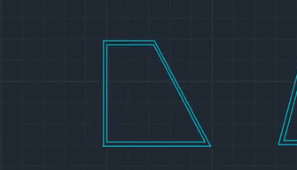

六. 梯形板--底筋绘制
1. E筋工具平板界面上,设置好数据后,左键单击底筋功能,框选或点选拾取梯形板不平行边的支座线(得是直线特性),右键,点击拾取垂直于钢筋线方向的布筋范围两点,即可生成对应的底筋钢筋。

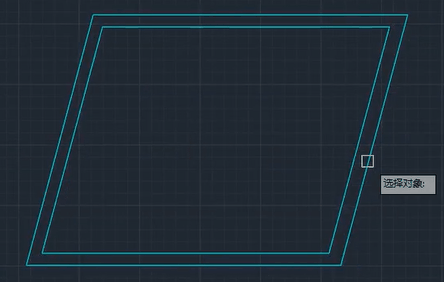

七. 菱形板--底筋绘制
1. E筋工具平板界面上,设置好数据后,左键单击底筋功能,框选或点选拾取板不平行边的支座线(得是直线特性),右键,点击拾取垂直于钢筋线方向的布筋范围两点,即可生成对应的底筋钢筋,另一方向底筋相同方法绘制。
2. 动图演示

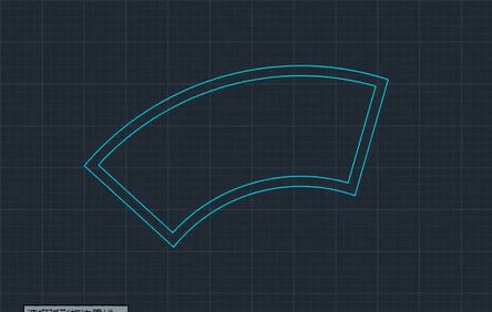

八. 弧形板--底筋绘制
1. E筋工具平板界面上,设置好数据后,右键单击底筋功能,框选或点选拾取四边八条支座线(得是直线和圆弧特性),右键,即可生成对应的底筋钢筋。
