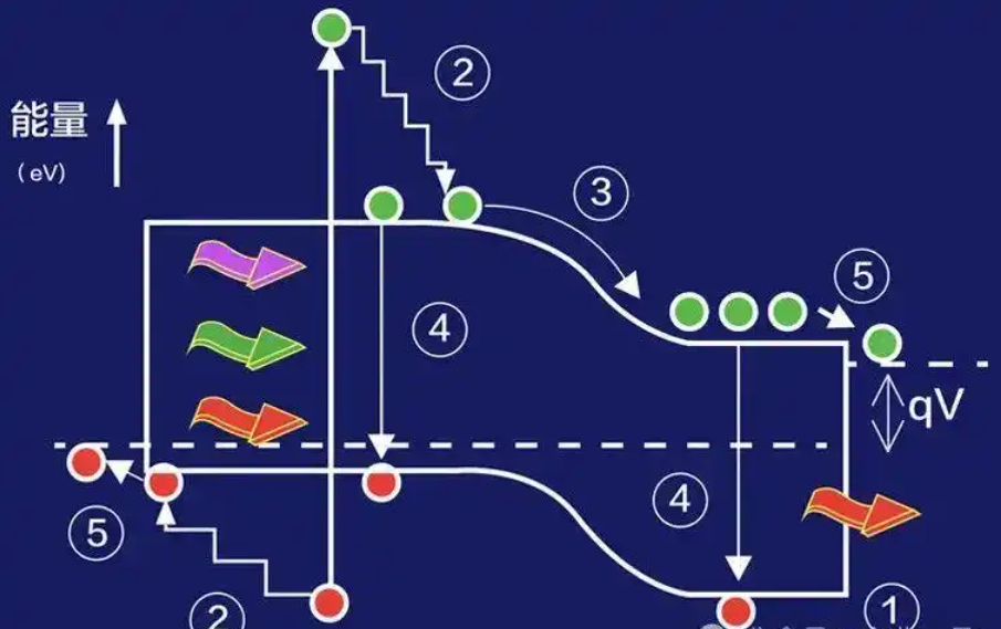

1.太阳电池受光照后,能量小于禁带宽度的光子不被吸收,直接穿过电池而透射出去。
2.能量大于禁带宽度的光子被吸收后产生电子空穴对,使高能光子的能量损失一部分。
3.光生载流子的电荷分离和输运,在pn结内的损失。
4.光生载流子输运过程中的复合损失。
5.电压的输出又一压降,引起接触电压损失。

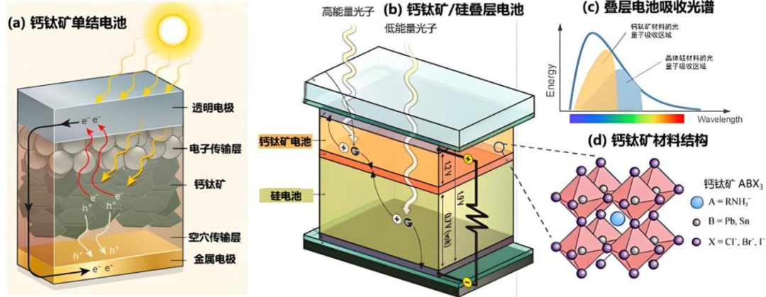

2009年,人们首次利用钙钛矿材料实现了4%的光伏效率,截止2021年,钙钛矿太阳能电池(PSC)的单结太阳能电池效率达到了25.5%。钙钛矿太阳能电池的快速改进使其成为光伏领域的后起之秀,引起了学术界的极大兴趣。由于它们的操作方法仍然相对较新,因此有很大的机会进一步研究钙钛矿周围的基础物理和化学。
钙钛矿电池结构
大多数先进的钙钛矿太阳能电池结构基于:透明导电氧化物、电子传输层(ETL)、钙钛矿、空穴传输层(HTL)、金属电极五个组成部分。了解和优化这些界面上不同材料的能级和相互作用是一个非常令人兴奋的研究领域,该领域仍在讨论中。

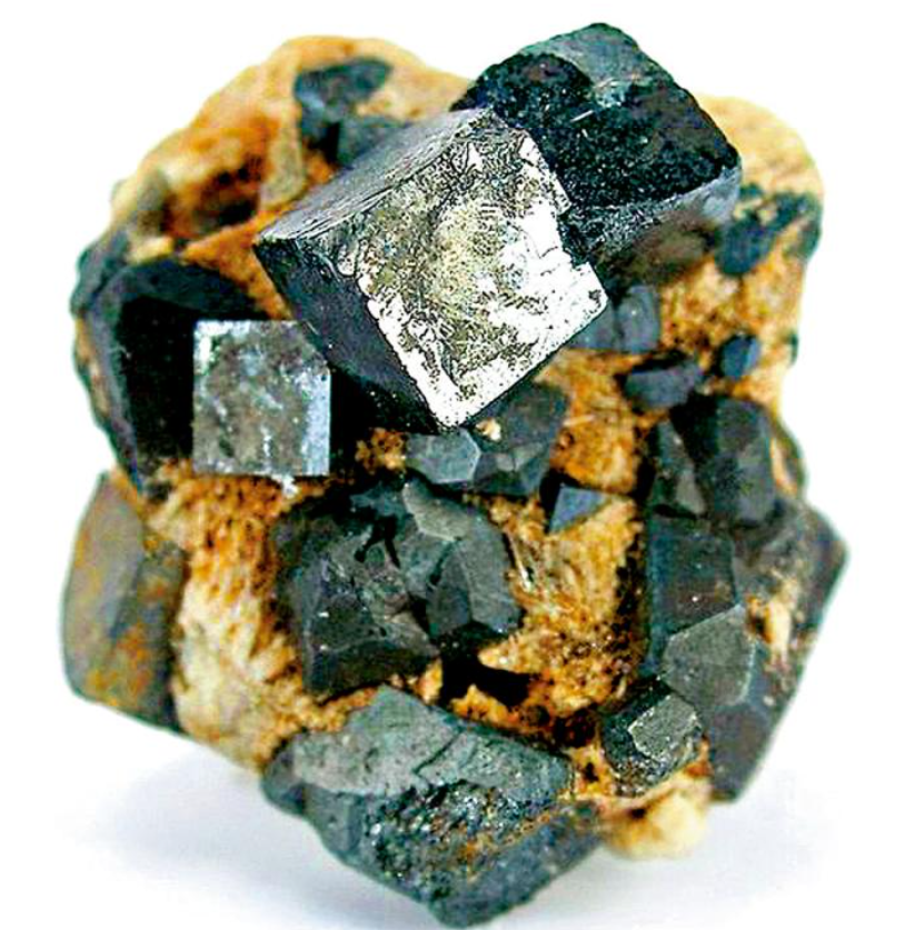

CaTiO3
钙钛矿(Perovskite)是一种矿物名称,在1839年由Rose发现于乌拉尔山的岩矿中,并以俄罗斯地质学家Perovski的名字命名。钙钛矿材料往往具有较低的载流子复合几率和较高的载流子迁移率,是制作太阳能电池的理想材料。

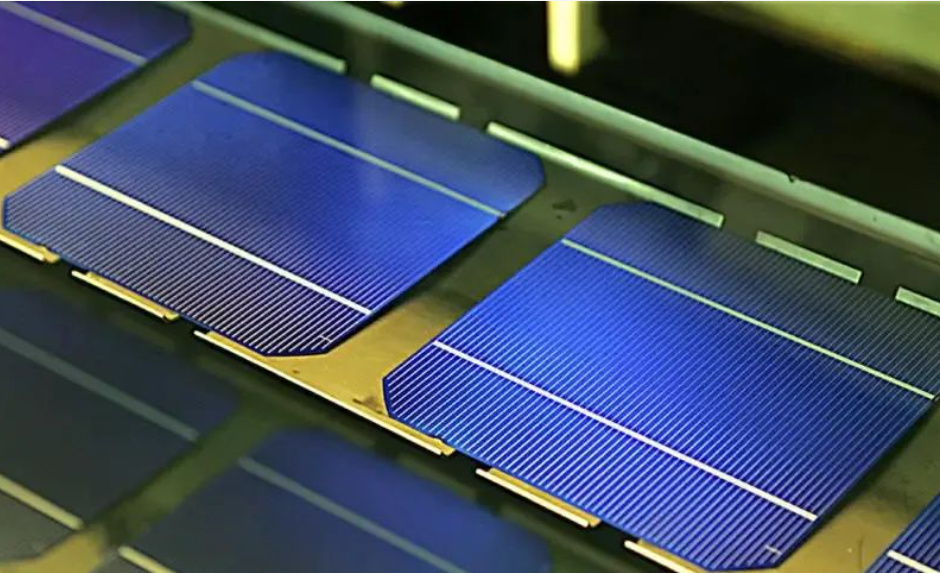

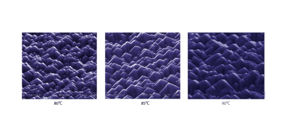

清洗制绒
通过腐蚀去除表面损伤层,并在表面进行制绒,以形成绒面构造达到陷光效果,减少反射损失。绒面反射率的测定是监控制绒工艺的重要手段。
扩散制结、去边
通过热扩散等方法在硅片上形成不同导电类型的扩散层,以形成pn结。不同类型电池片会在pn结与硅片之间,沉积一定厚度的钝化层,从而获得更高效的薄膜太阳能电池。这一过程主要监控少子寿命、硅片厚度以及折射率。
镀减反射膜
为进一步提高对光的吸收,在硅片表面覆盖一层减反射膜。目前工业上用等离子体增强化学气相沉积方法PECVD在硅片上沉积一层薄膜,这层薄膜同时起到钝化层的作用。这一阶段主要对减反射膜的透过率、方块电阻的均匀度进行测量。
制作电极
在电池的正面丝网印刷栅线电极,在背面印刷背场和背电极,并进行干燥和烧结。这一过程中温度控制、点位精度、栅线高宽比是不可缺少的监测指标。
