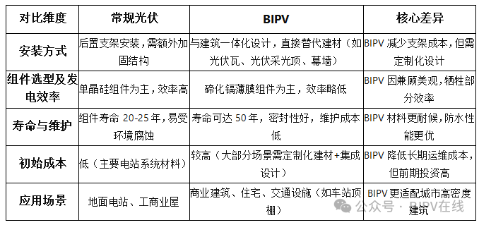

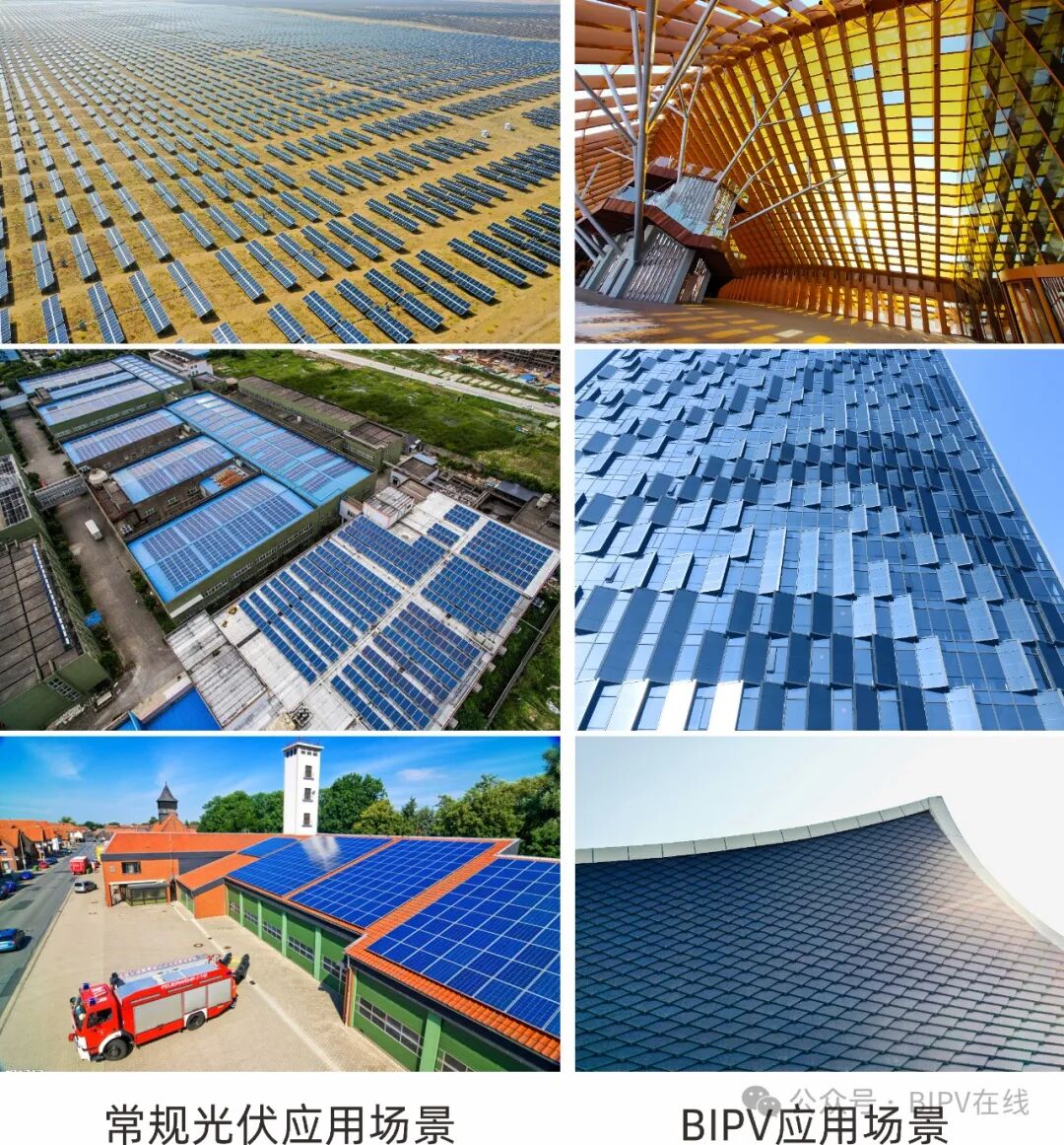

一、核心逻辑差异
1. 功能定位
常规光伏:以发电为核心目标,作为附加设备安装在建筑物表面或地面,不改变原有建筑结构,属于“后装式”能源系统。

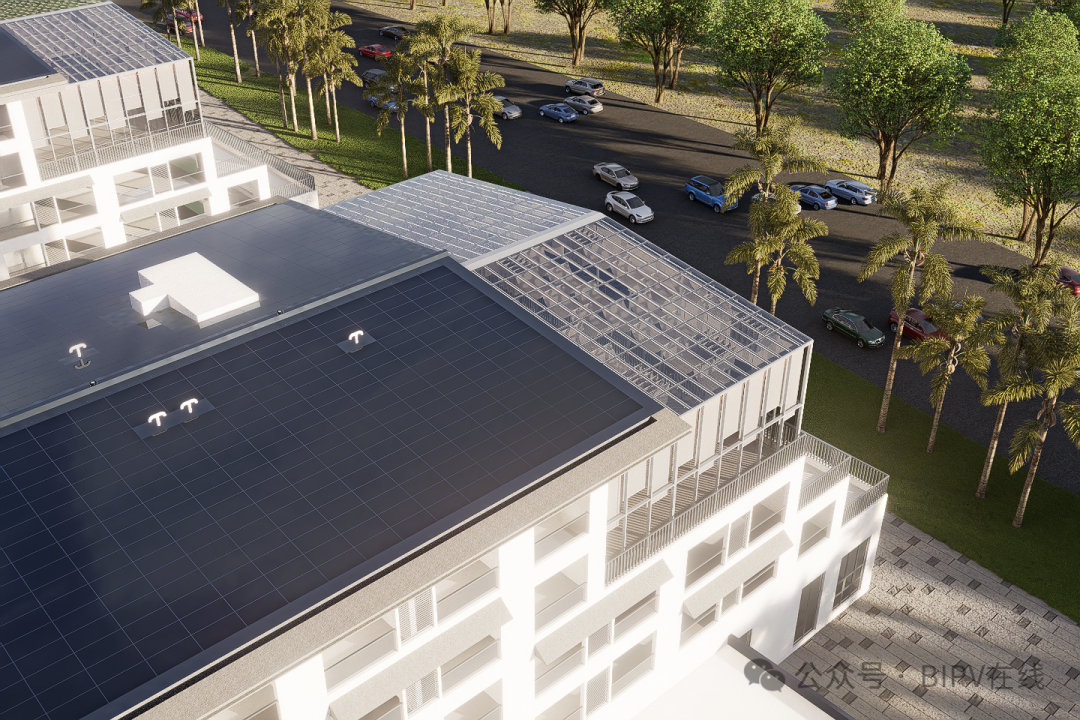

BIPV:既是发电设备,也是建筑结构的一部分(如屋顶、幕墙),需与建筑设计同步进行,实现发电与建筑功能(如防水、隔热、装饰)的深度融合。
2. 市场驱动因素
常规光伏:依赖光伏发电补贴、能源需求增长及规模化降本,适合集中式电站或工商业屋顶。
BIPV:受绿色建筑政策(如零碳建筑标准)、建筑节能法规驱动,更侧重建筑行业的低碳转型需求。
3. 产业链整合
常规光伏:产业链集中于光伏组件制造、逆变器及电站开发,参与者以能源企业为主。
BIPV:需建筑与光伏行业的协同,涉及建材企业(如幕墙公司)、系统集成商及建筑设计院。
二、技术及经济性对比

四、BIPV与传统光伏的核心分野
需求端: BIPV瞄准建筑行业绿色低碳转型,常规光伏聚焦能源替代。
技术端: BIPV是材料科学与建筑设计的交叉创新,常规光伏是单一能源技术的规模化应用。
商业模式: BIPV需建筑商、设计院、开发商、光伏企业联合投资,常规光伏以电站运营商为主导。
光伏和BIPV虽然走的是截然不同的路线,但两者都服务于绿色能源和可持续发展的目标。光伏的金融属性使其在能源领域占据重要地位,而BIPV的建材属性则使其在建筑领域具有独特优势。 未来展望,BIPV将成为城市建筑“碳中和”的关键路径,而常规光伏继续主导集中式能源供应,两者在分布式能源场景中可能形成互补。
