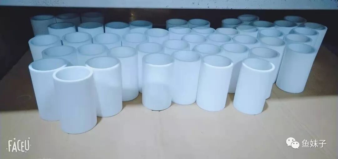

非金属烧结滤芯,主要的是PE烧结滤芯、PTFE烧结滤芯、活性炭烧结滤芯等。
PE烧结滤芯
   PE烧结滤芯采用超高分子聚乙烯为主要原料,PA烧结滤芯采用超高子聚乙烯和炭纤维为主要原料,经科学配方高温烧结而成,材质符合GMP,FDA要求。超高分子量聚乙烯比普通聚乙烯具有更好的耐酸、耐碱性,在80C以下,它的耐酸、耐碱性能与聚四氟乙烯相当,而且其刚性、柔韧性均比普通聚乙烯好。具有良好的机械性能,且滤芯孔径内外相同,容易反冲脱渣。过滤层厚,工作压力高时,也能保证过滤效果。每根滤芯出厂前都接受气泡均匀度测试,确保微孔分布均匀.
性能:微孔分布均匀,耐酸碱,耐高温。优异的性价比,该滤芯综合性能优异,价格便宜,适合于水处理,环保污水处理、中水回用,化工产品过滤等流量大的工况情况;

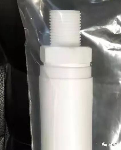

PTFE烧结滤 芯
四氟烧结滤芯由纯聚四氟乙烯原料,经高温、高压烧结而成的,因而该滤芯具有很强的耐酸碱,强碱能力,滤芯强度和韧性都很高,同时滤芯可耐高温达200℃,有“滤芯之王”的美称。
性能:高孔隙率(60%)保证了单位面积流体流量更大;光滑的外表面,杂质不易粘着,反冲洗容易彻底;抗污能力强,外小内大的过滤精度使得杂质不能留存在滤芯体内,可以将污泥压至70%的含水量;适合于水处理,环保污水处理,烟气检测,空气过滤等工况情况;
