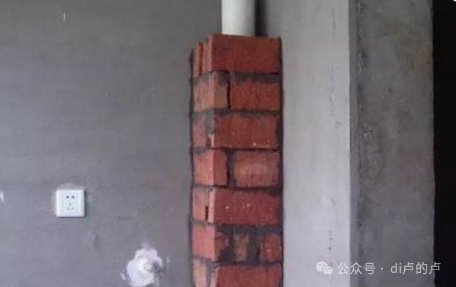

  家装中卫生间排水管道百分之九十基本都会隐蔽包封、这样会显得整洁、美观、管根裸露的话卫生极难清理;中高层住宅卫生间排水管道排水噪音较大;现家装常规的包封做法基本分为三类:

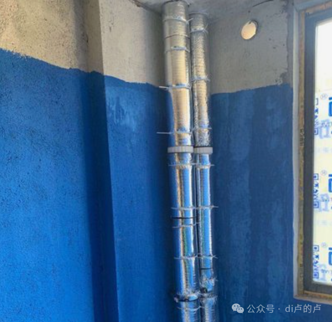

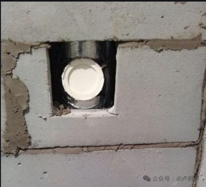

一、管道缠隔声绵+100厚砖砌墙抹灰+贴砖(优缺点:隔音效果好、墙体强度大、耐久性好、吸水率低;墙体厚度较厚占据空间大)

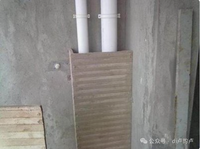

二、管道缠隔声绵+50厚预制水泥板抹灰+贴砖(优缺点:包封厚度薄、隔音效果略好、墙体整体性好、耐久性好;墙体整体强度略差、水泥板吸水率略高)

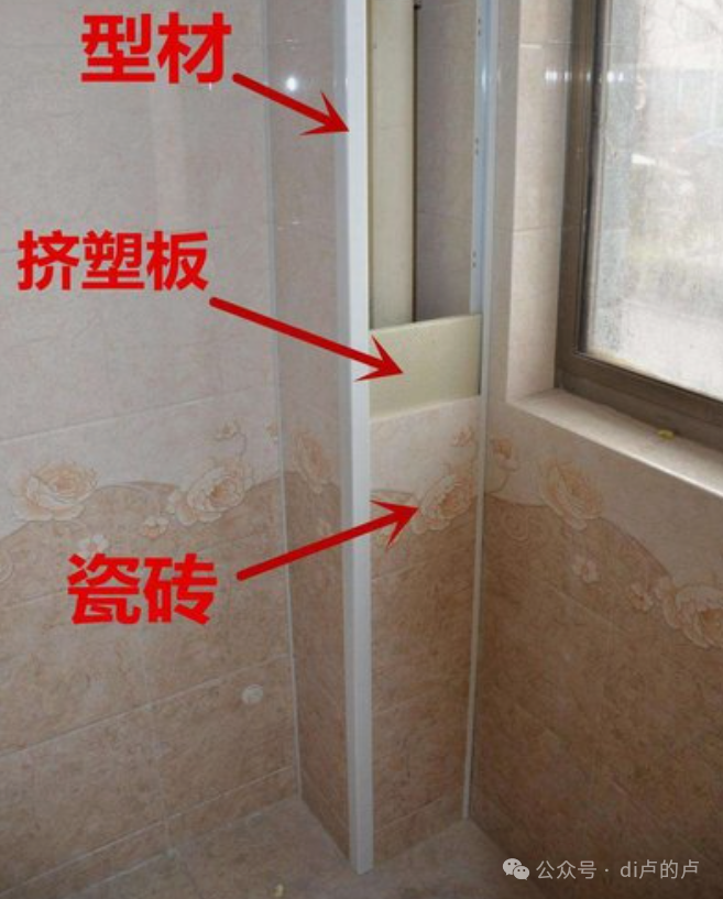

三、金属框架+填充岩棉+干挂/胶粘瓷砖(优缺点:包封厚度薄、瓷砖容易更换;墙体整体强度略差、隔声效果略差、岩棉吸水率高),分为两种:
金属明框类:
金属暗框类:

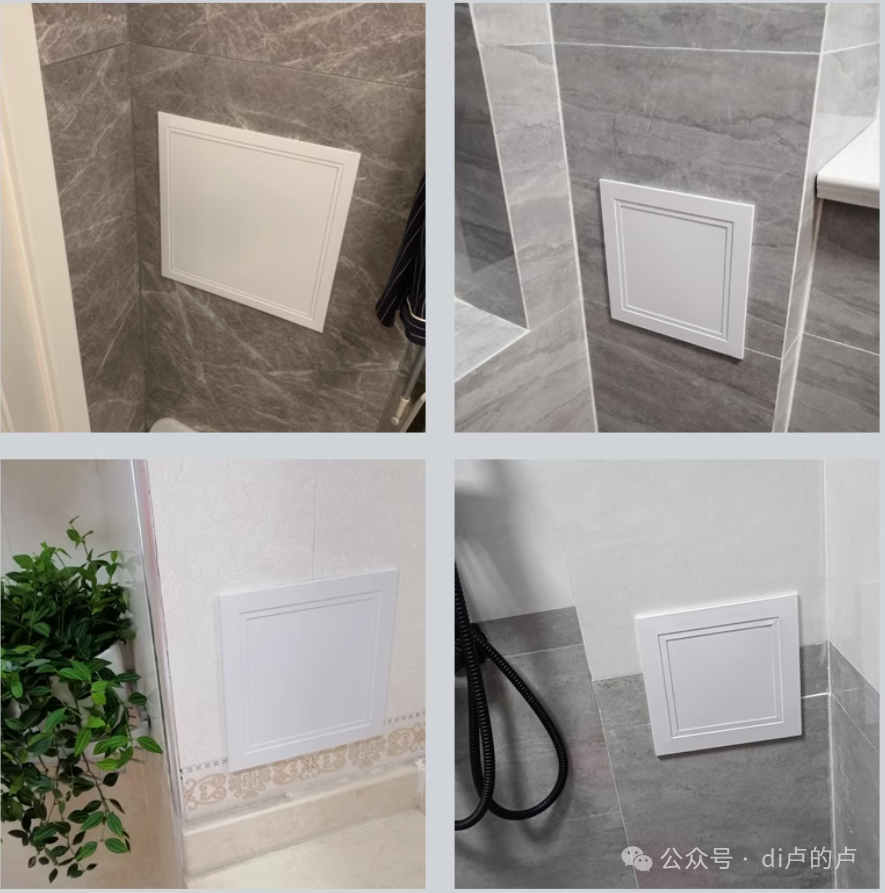

    以上三种做法无论使用哪种要看实际情况具体选用,没有绝对的好坏之分;还有就是无论使用哪种做法包封管道在排水管检修口位置必须留检修洞口,方便后期维修。

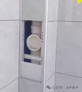

    关于检修口的装饰,大家也都是费尽心机,有做钢框架做贴砖暗门的、还有用其他材料临时装饰封堵的,其实这个小的检修口对于美观的影响很小,没必要花大价钱去做,大家可以参考下下边图片的做法(做一个建议的装饰门颜色可以订做也可以自贴画,省时省力还省钱、材质要选用塑料或者不锈钢的)。
