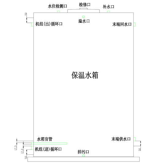

水箱开口正确示意图

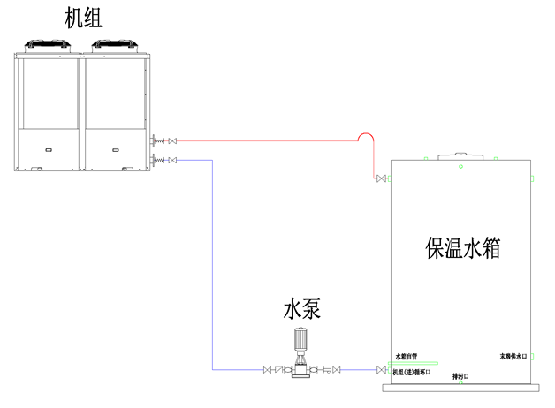

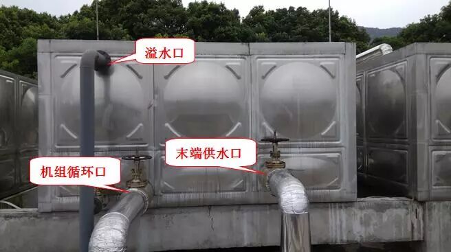

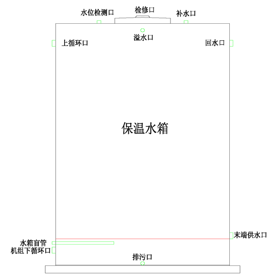

一、机组(进)循环口给末端供水口低,水箱盲管在机组(进)循环口与末端供水口之间。
二、自来水断水时水位只能降至红线处,不影响机组与水箱循环,保证机组不报水流故障。

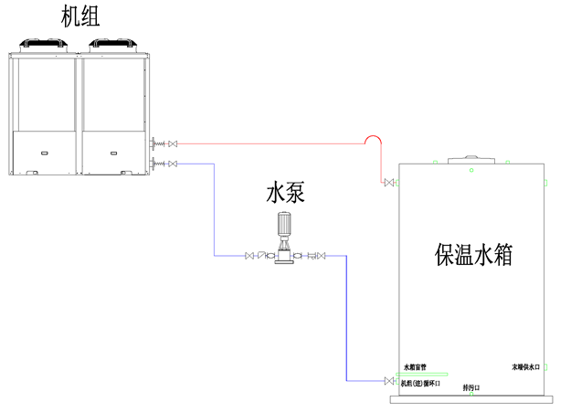

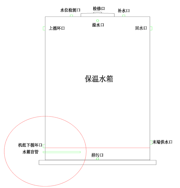

错误的水箱开口位置(1)
注意:1、水是分层的,热量往上、冷水往下;机组下循环口以下的水是凉水 , 只有把死水区的水排放完才有热水。2、当自来水断水时水位低于机组下循环口,机组抽不到水报故障)

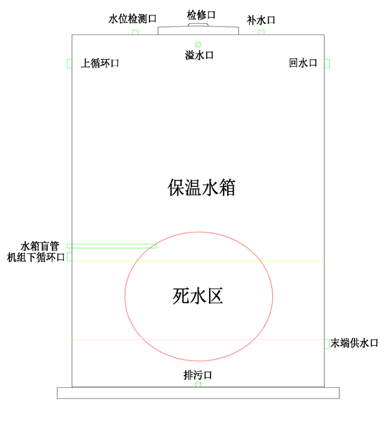

错误的水箱开口位置(2)
原因:水箱盲管开口位置在死水区,检测的水温不准确,结果是水箱实际温度高于机组检测温度,机组会报高压停机;正确的开孔:把水箱盲管位置开在机组下循环口与末端供水口之间。

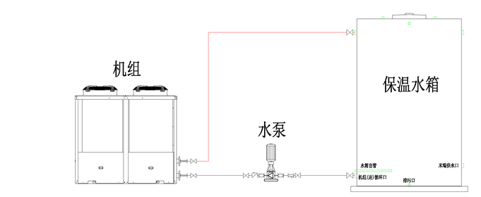

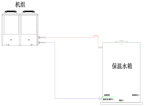

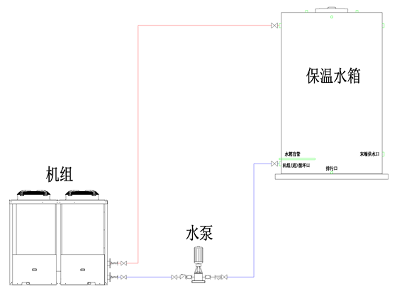

机组与水箱的正确安装方法
正确安装一:机组与水箱安装在同一平面。
正确安装二:机组安装在高处,循环水泵、水箱安装在低处。
正确安装三:机组、循环泵安装在低处,水箱安装在高处。
机组与水箱的错误安装位置
错误安装一:自带泵机组安装在高处,水箱安装在低处。
原因:机组自带泵不带吸程抽不到水箱的水,机组报水流故障。
错误安装二:机组、循环水泵安装在高处、水箱安装低处。
原因:机组外置泵不带吸程抽不到水箱的水,机组报水流故障。

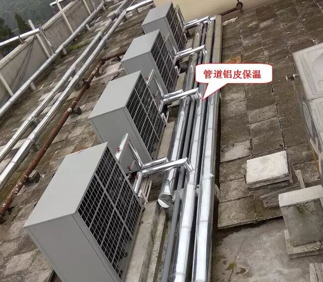

工程安装案例
来源:公众号芬尼客户服务中心
