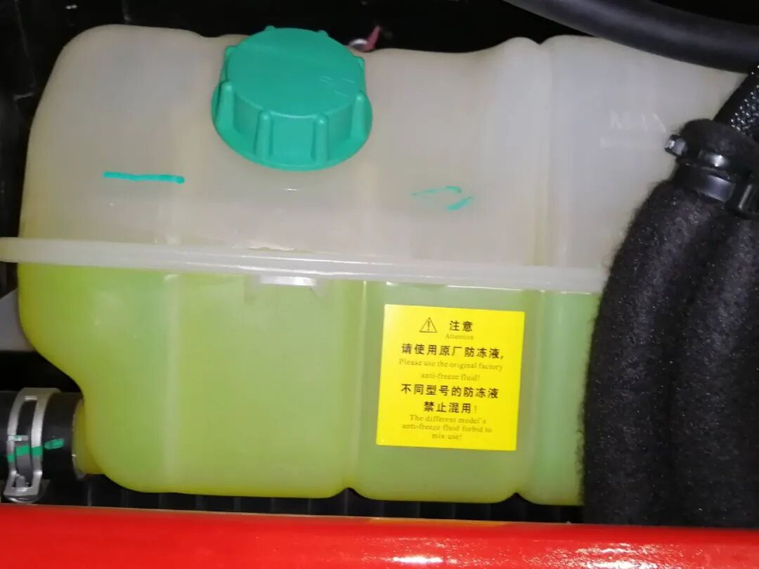

汽 车整体是由很多部件组成的,当然每个部件都有自己的作用。 汽车系统每个环节环环相扣,每一个配件的使用也是循循渐进的。 在汽车车舱前端或散热器顶部,一般都会存在一个白色小水箱,他就是--副水箱,或者也叫做膨胀水箱。
副水箱是整车冷却循环中十分重要的一个组成部分,个头很小,但作用很大:
1、副水箱上面有相应的刻度,标示着液位的高低,可以直观的指导水箱目前的防冻液情况。为保证发动机正常运行,需定期检查液位情况,确定水箱是否缺“水”;也就是说水箱是散热用的,副水箱对车主来说是加防冻液用的。
特别提示:
补“水”时需添加符合要求的防冻液,切忌直接加水使用,将导致发动机或整车出现损伤,从而影响使用寿命。
2、当发动机温度升高时液体膨胀,一部分防冻液通过水箱上水管流入副水箱;当温度下降时,冷却系统压力为负值时系统通过水箱盖把副水箱的防冻液吸入冷却系统。故而需要确保膨胀水箱周边管路通畅无堵塞,可有效避免水箱或管路在运行时出现涨裂故障。
特别提示:
冬天需防止管路结冰,若选用防冻液不合适,可能出现管路结冰现象,需尽量待管路内冰融化后再上路行驶。
3、发动机冷却系统正常运行时,需要系统内存在一定压力(正常约1bar),副水箱另外一个最大的作用就是平衡系统压力。冷却系统为一个封闭系统,当水温升高时,会自动对系统加压,从而确保发动机正常运行。当压力过大时,为防止意外,副水箱上的压力盖会自动开启,排出一部分气体,确保整个系统在适当的压力下工作。
特别提示:
切忌不带膨胀水箱压力盖(或补液盖)长时间运行发动机, 极易导致发动机出现气蚀穿孔等问题,甚至带来交通隐患。
