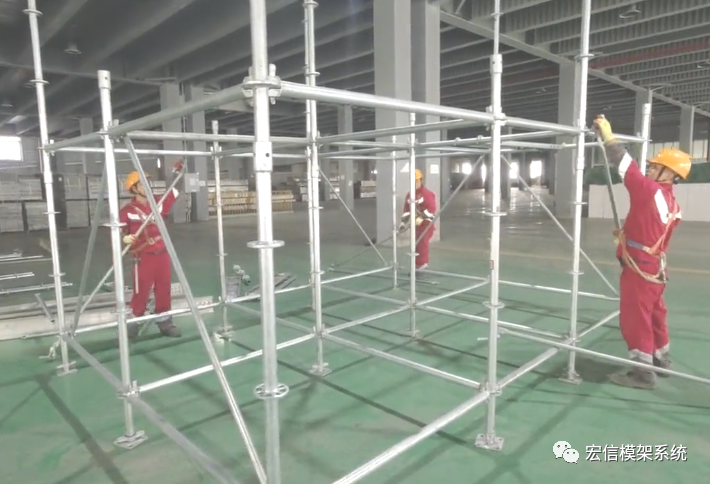

内架搭设流程

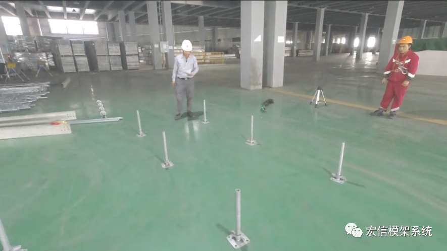

1、放线定位,摆放可调底座
确定定位线;
布置可调底座

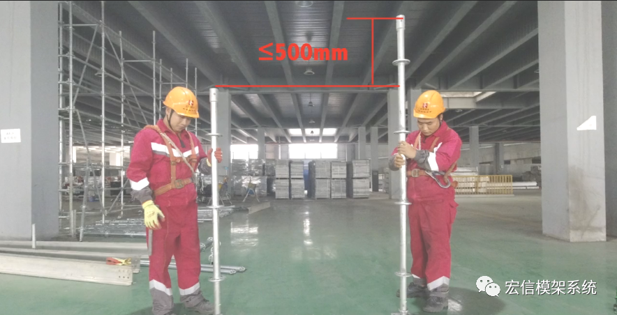

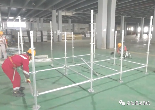

22、安装首根立杆
确定立杆套筒朝向;
注:相邻底座首根立杆宜采用长度差值≥500mm的立杆(231-2021中已不要求立杆接头错开)。

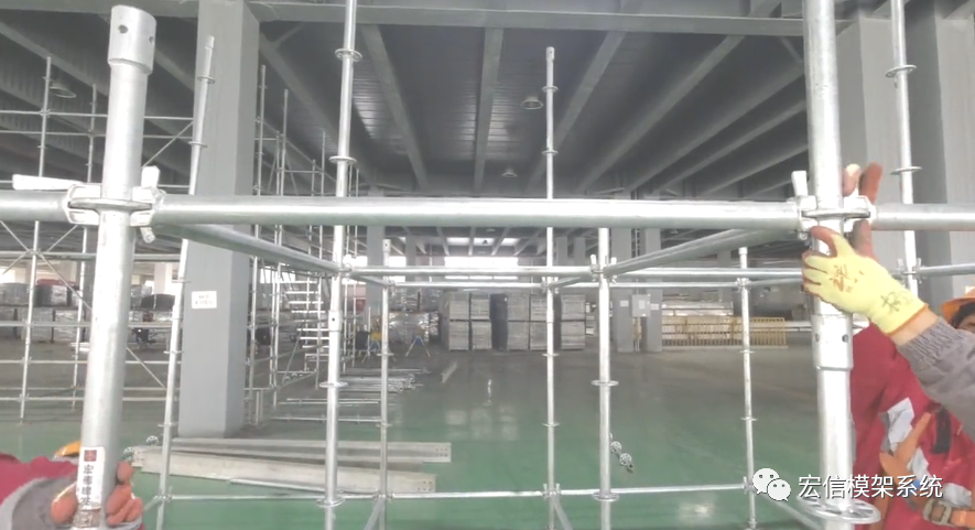

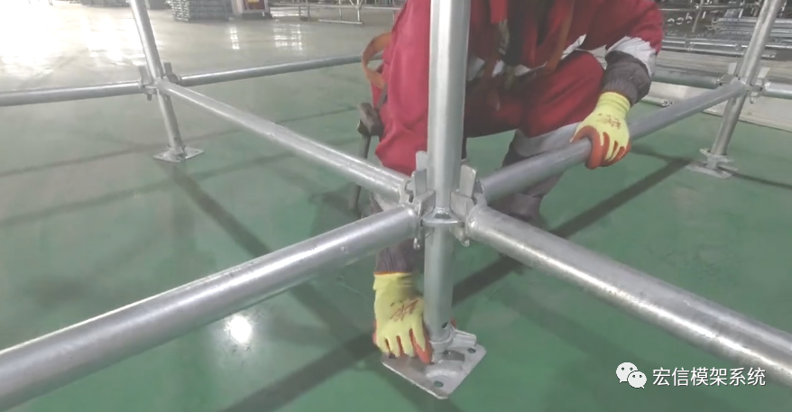

3、安装首层横杆(扫地杆)
将横杆插销插入立杆圆盘的小孔;
调节可调底座螺母至方案设计高度。
注:首层横杆(扫地杆)高度严禁超过550mm,且底座丝杆外露长度严禁超过300mm
44、水平调节
微调底座螺母,确保水平高度一致;
逐一敲紧插销。
5、安装第二层横杆
按照设计步距安装第二层横杆。
注:内架标准步距一般为1.5m

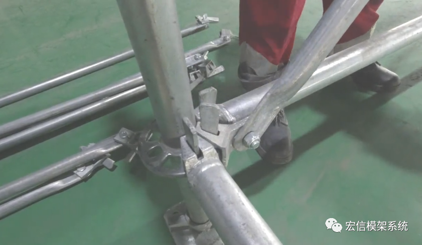

66、安装首层竖向斜杆
安装竖向斜杆,斜杆插销插入立杆圆盘的大孔内。

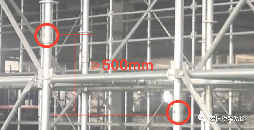

7、立杆接长
采用套筒连接或者内插棒连接进行立杆接头搭设;相邻立杆接头位置,高度宜错开≥500mm
立杆搭设
相邻接头错开≥500mm

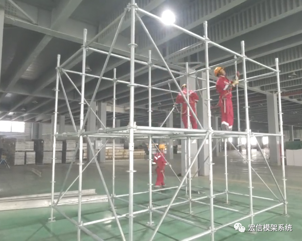

88、架体扩展
依次根据前面步骤安装上部横杆、竖向斜杆、立杆。

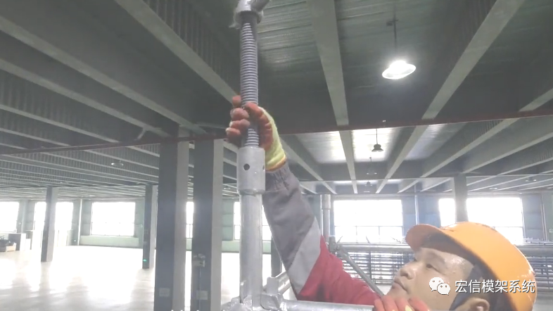

9、安装顶托
顶部安装可调托座;调节托座螺母至方案的托座顶部悬挑高度。
注:顶部可调托座悬挑高度严禁超过650mm.丝杆外露严禁超过400mm,丝杆插入立杆长度≥150mm;

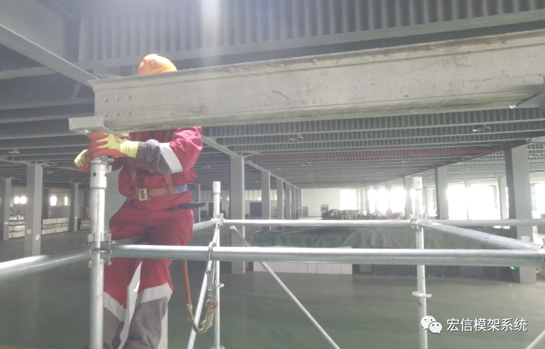

110、摆放主龙骨
按照方案要求在顶托内先放置主龙骨,后放置次龙骨

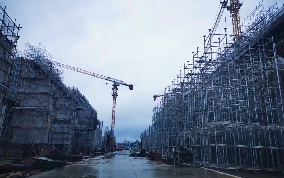

搭设成品效果图
