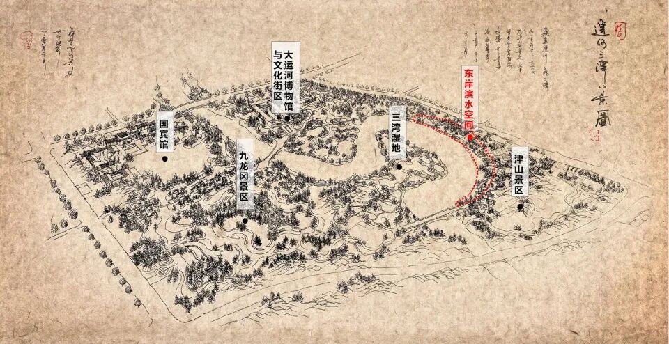

本项目所改造的东岸滨水空间是三湾景区的主入口,也是运河面向城市的重要界面;其改造面积3.71公顷,岸线长度约750米。
▲ 运河三湾景区概念规划与本项目位置

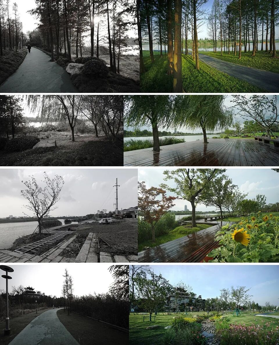

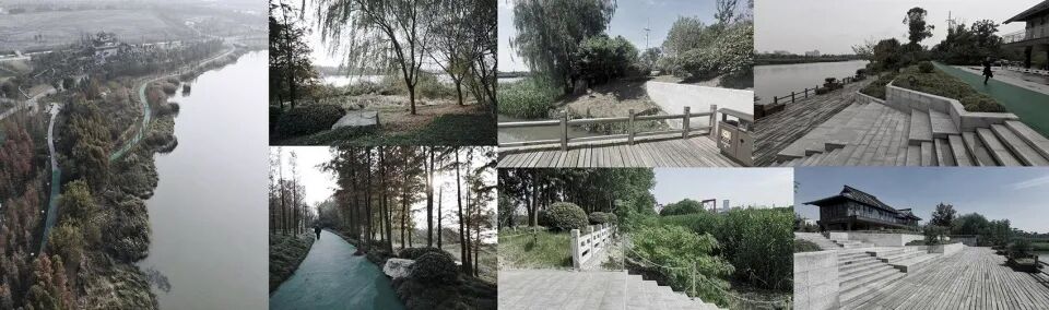

▲场地现状:临水不亲水、游人与运河无法互动

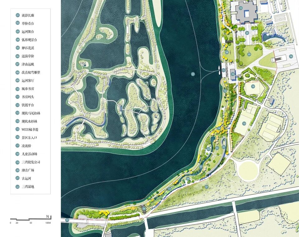

▲设计总平面
设计以“开放——植入——串联——点睛”为策略,重点开放全线滨水界面,植入“运河客厅”和“运河舞台”两处主题空间,并以绿道和滨水步道串联片区内外部交通,点缀多个与运河共融的特色节点。

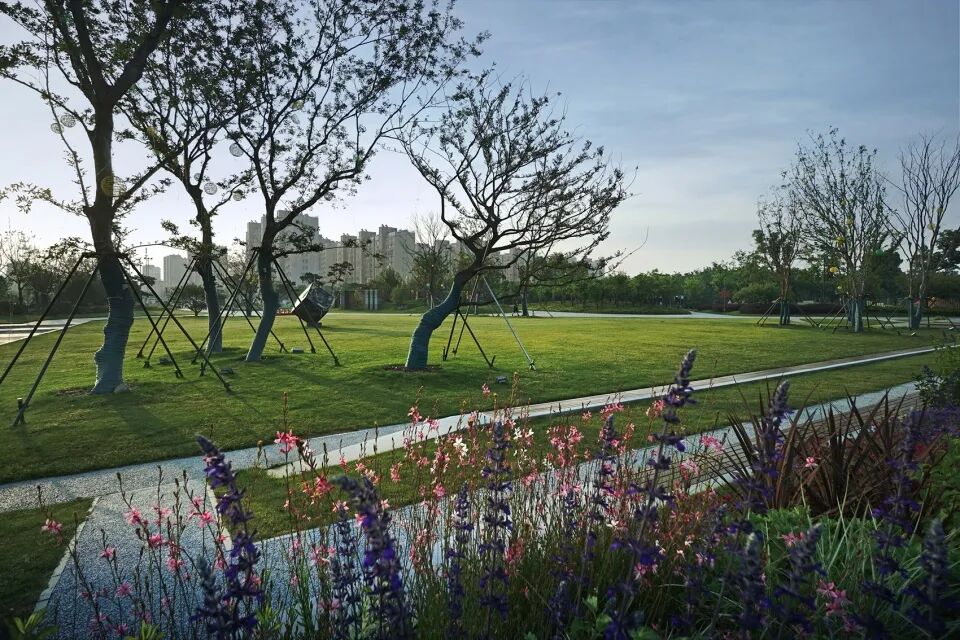

运河客厅:东入口原场地空间与交通秩序混乱,改造中移植了轴线上原有的遮挡视线的部分乔木,将原有中央草地完全打开,保证运河视线和广场轴线互通,并简化了游线。
▲场地重要节点改造前后的场景对比
▲运河客厅局部鸟瞰
▲特选朴树与草地花境组合,透景运河又营造中间层次
▲驳岸处植物做减法,绿道后退、滨水界面形成缓坡

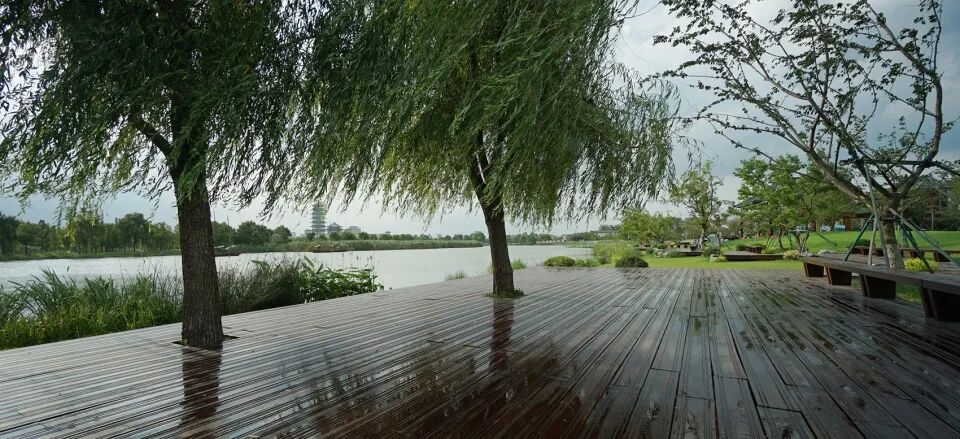

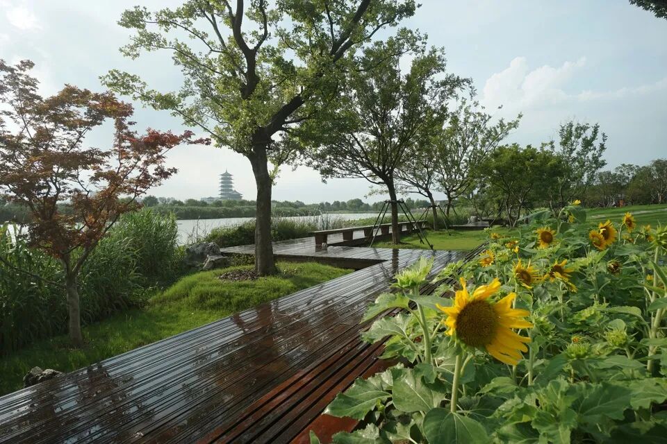

▲亲水栈道系统与缓坡入水的驳岸相结合

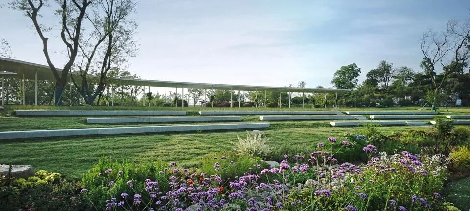

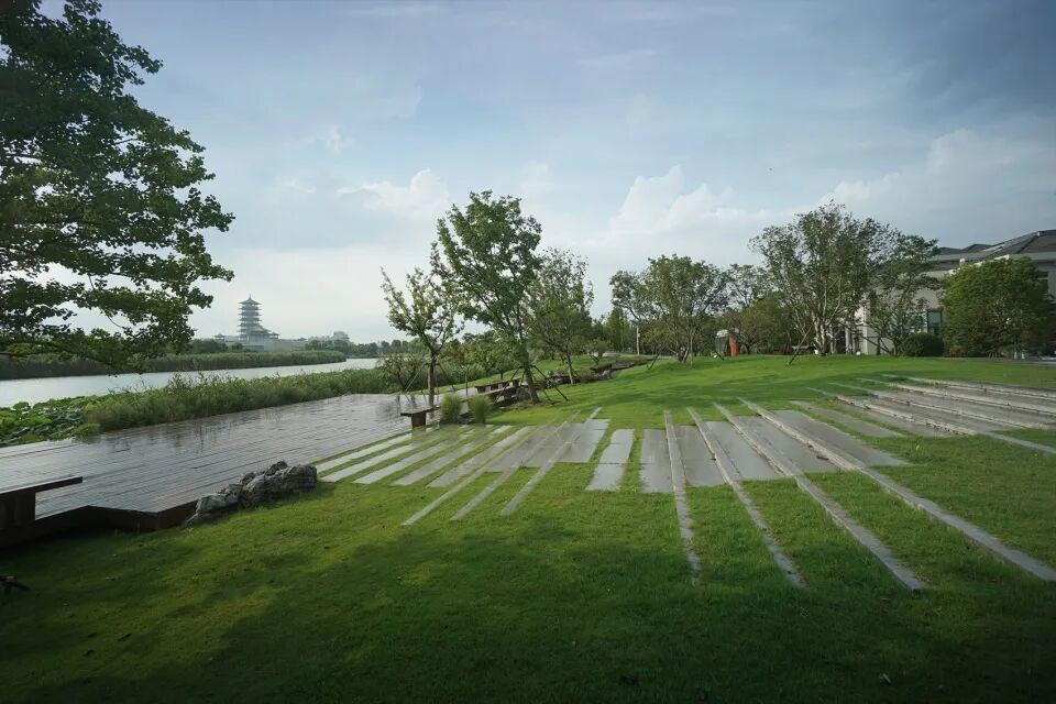

运河舞台:利用波影长廊、草阶看台和运河背景围合成一个面向运河的主题空间。
▲运河舞台局部鸟瞰
▲ 开放的运河舞台与运河、湿地与大运塔形成完整画面

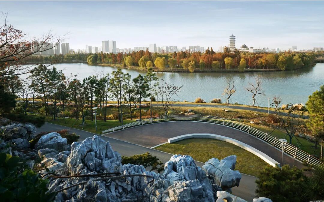

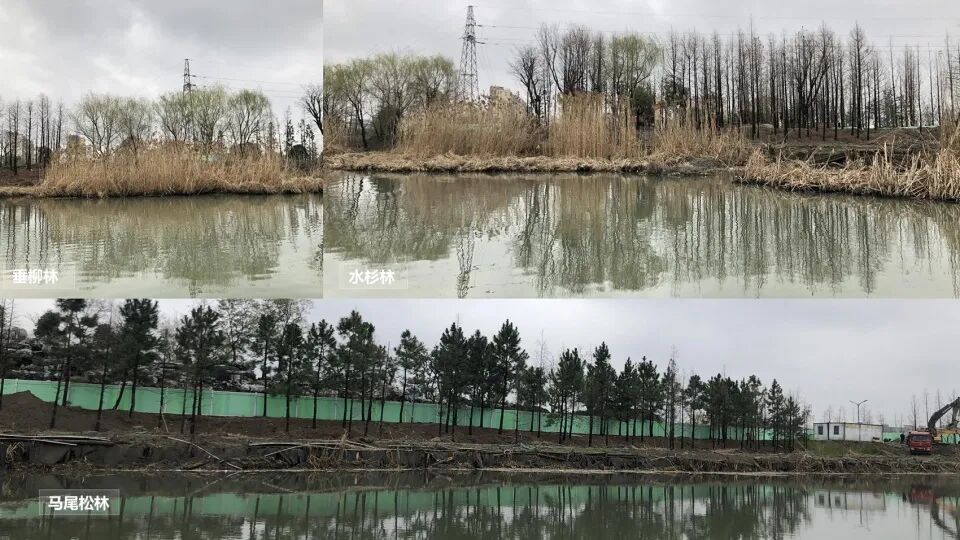

设计妥善留存并利用了现状马尾松林、水杉林和岸边垂柳,实现现状环境的价值最大化。
▲改造中留存的三片乔木林带
▲采用保留、嵌套与补植三种方式,强化植物与运河的场景互动

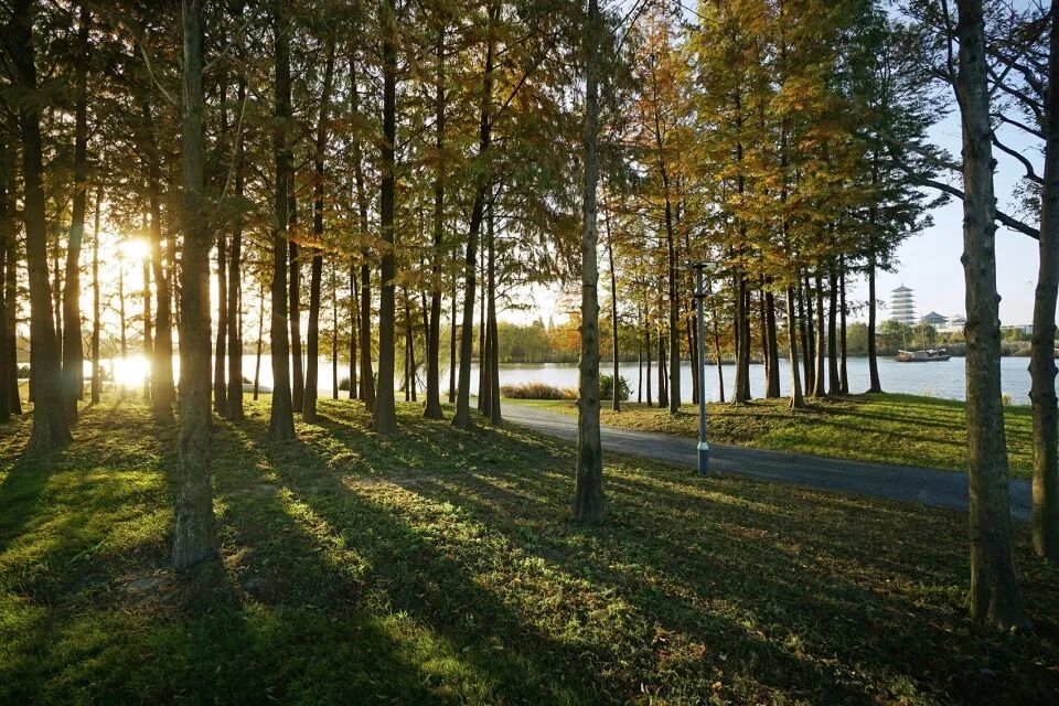

▲绿道与现状水杉林带相融合

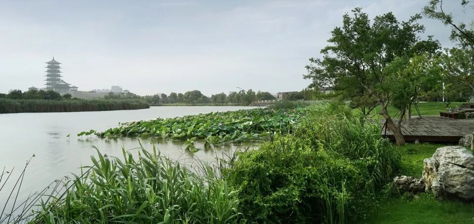

改造前的岸线僵直,没有实现水岸应有的生态效益。设计通过岸线进退和缓坡湿生植物带处理,恢复河岸的亲水与生态多样。在保持75%的绿地率基础上,使用透水沥青、嵌草汀步和架空栈道等透水铺装,进一步减少地表径流。
▲生态化的驳岸改造,保证河岸的亲水与生态多样
▲草坡入水的自然驳岸结合水生植物缓冲带,
保证河岸的亲水与生态多样

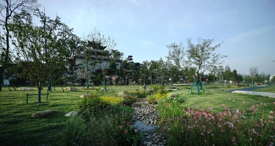

▲利用天然凹地配置湿生植物,营造卵石花溪

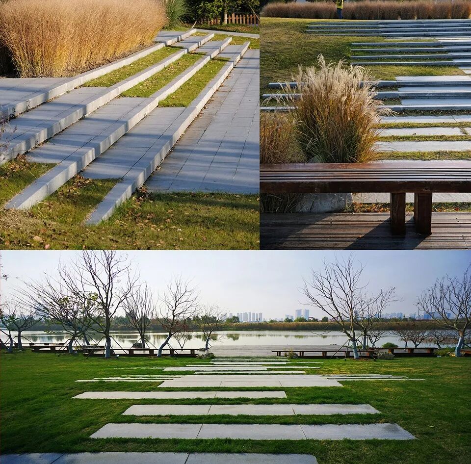

▲波浪造型的曲线坐凳和嵌草台阶,呼应运河和大运塔的韵律
▲种植池边界,采用波浪状的软硬穿插过渡
▲嵌草台阶与汀步,让植物与活动空间自然交融

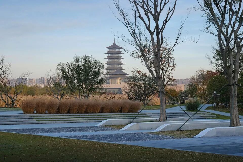

▲涟漪台阶,呼应水岸线边界,同时实现台阶与坐凳两用

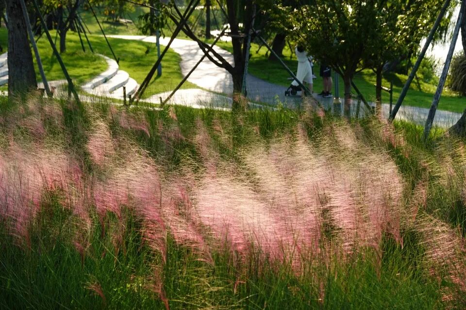

▲粉黛乱子草与台阶穿插,形成富有亮点的季相景观

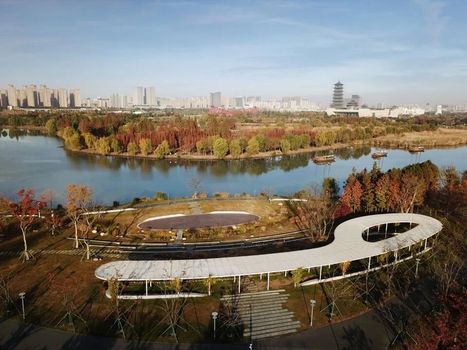

▲轻盈的波影长廊与带状草阶一起打造漂浮在绿地上的活动空间
▲ 围合看台与运河舞台,通透的造型与环境充分融合
