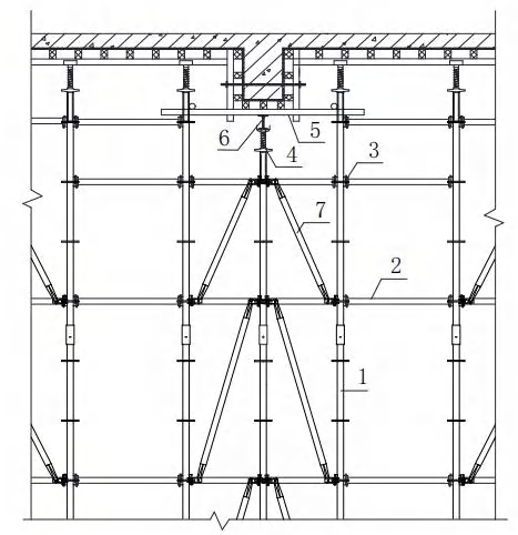

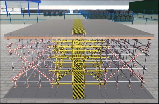

         后浇带独立支撑
1.后浇带的支撑体系必须单独设置,作业人员不得随意拆除,严禁拆除后回顶。
2.后浇带两侧的梁板模板及架体需至少留设两道,模板、主次龙骨及支模架均在此处断开。
3.后浇带支模架需按照节点要求留设出专门的过人通道,需进行单独加固处理。防止后浇带支模架横杆被随意拆除。
4.先拆和后拆的架体在搭设时必须拉结至少四根立杆(或直接拉通)。
5.后浇带竖向剪刀撑应在后浇带两侧连续到顶设置,5m以下层高在扫地杆处设置一道水平剪刀撑,5m以上层高水平剪刀撑间距不超过4.8m。

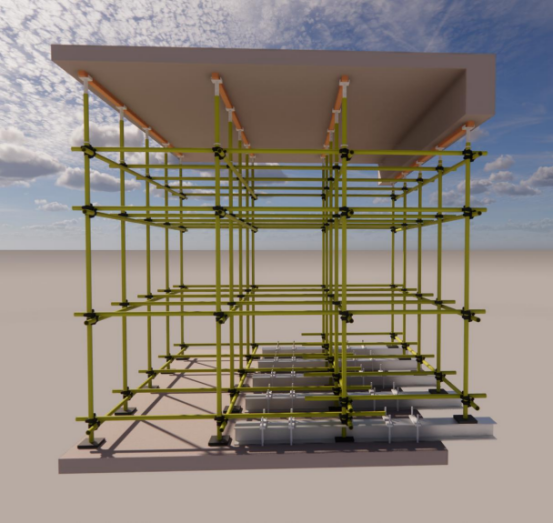

          悬挑支撑
1.悬挑支撑立杆与内支模架连成整体,与内支撑架至少连接两根立杆。
2.底部建议采用工字钢悬挑支撑。

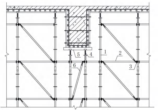

          梁底支架
混凝土楼(屋)面结构中,梁模板支撑脚手架的立杆纵向应沿梁长方向布置;立杆横向应沿梁截面中心线两侧对称布置,并应符合以下要求:
1.梁下设置2排及以上立杆时,梁下立杆应居中对称设置。
2.梁下设置1排立杆时,梁下立杆居中设置,梁下立杆横向间距为梁两侧立杆横距的一半,梁下立杆顶部可调托撑上部宜设置二级主楞。

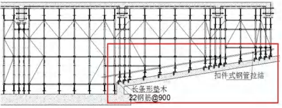

          坡道支架
1.立杆底部支撑面平整稳固。
2.高处纵向扫地杆向低处延长两跨设置。
3.与周边既有建筑结构进行可靠拉结。
