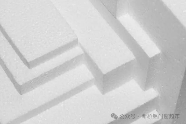

膨胀聚苯板(EPS板): 特点:保温效果好,价格便宜,但强度稍差。 导热系数:约0.038-0.041。 适用场景:适用于经济预算较为紧张且对强度要求不高的场合。
