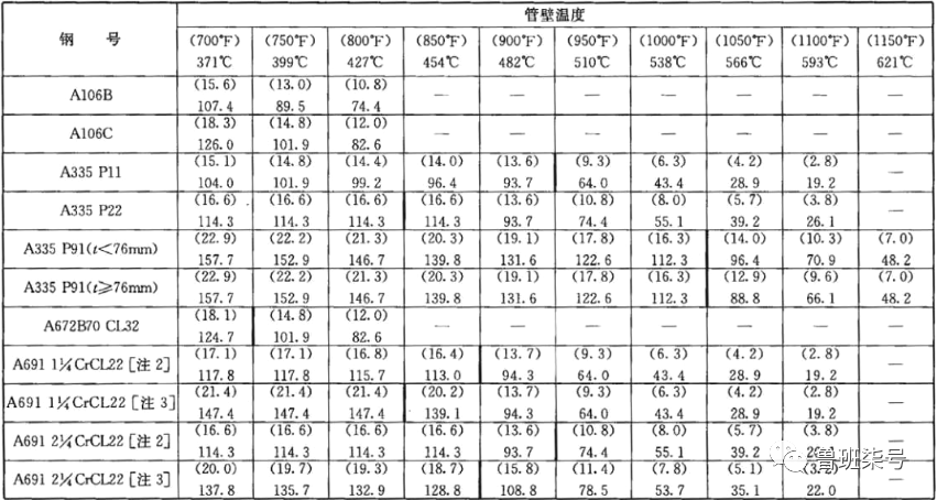

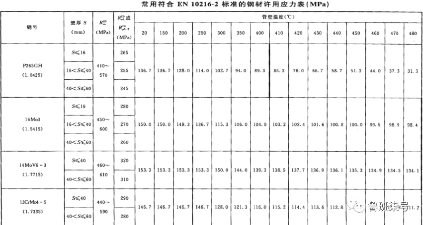

在工作中,经常遇到需要更换或选用承压管道的事项,例如:蒸汽吹管用的临时管道,检修换管时选择替用的受热面管子以及排污、疏水管路的安装等等。当我们选用管材时,需要根据使用温度及介质来确认管子材质,同时需要根据使用压力等级来确认管子的规格型号,其中壁厚的选择尤为重要。那么选用管子壁厚有哪些要求呢?今天分享下管子壁厚的计算方法及选用原则,希望对小伙伴们有所帮助。
管子的壁厚按照计算方式的不同,可以分为管子的最小壁厚、管子的计算壁厚、管子的取用壁厚、弯管和弯头的壁厚。一般在对以上管子壁厚进行计算时,我习惯用管子的外径计算方式进行计算。
管子最小壁厚计算公式:
管子的理论计算壁厚计算公式:
即:
式中:管子壁厚负偏差的附加值计算公式:
式中:
S m ---管子的最小壁厚,mm;
S c ---管子的理论计算壁厚,mm;
P---选用的设计压力,MPa;
D 0 ---选用管子的最大外径,mm;

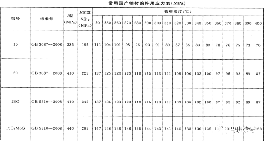

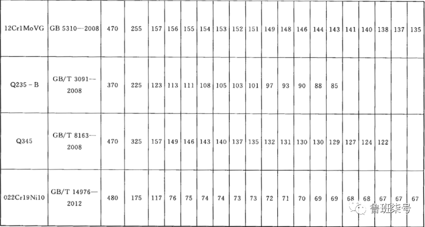

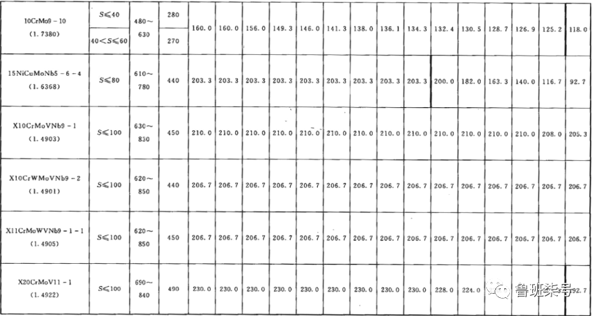

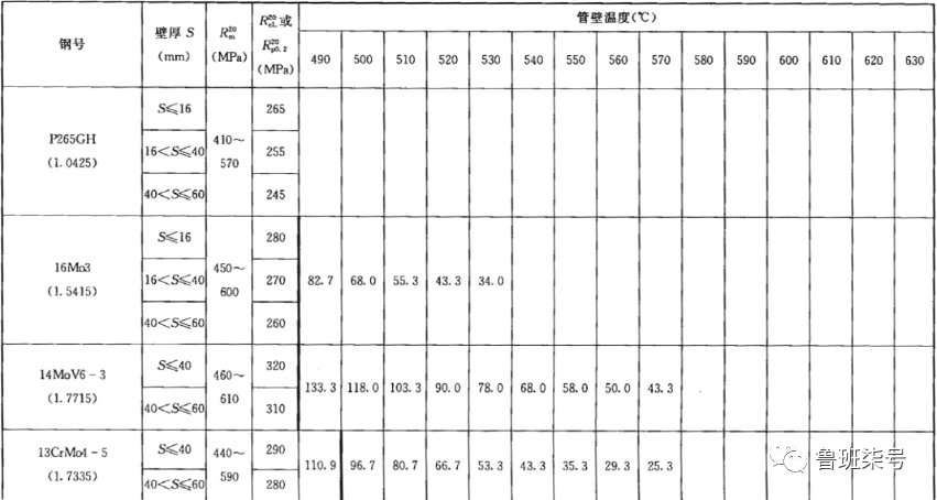

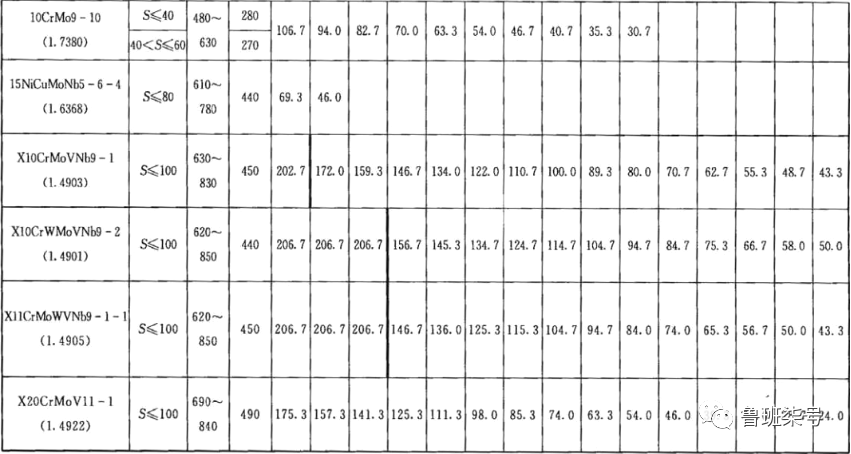

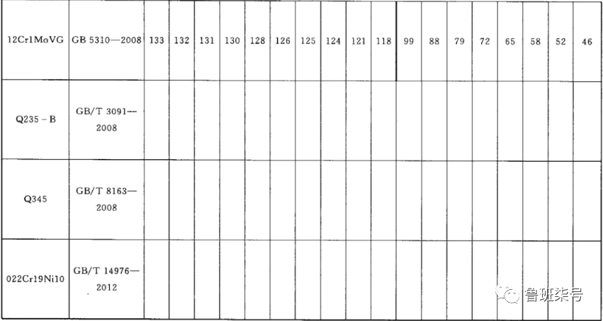

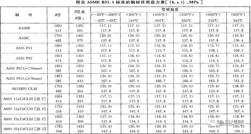

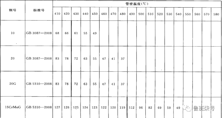

[σ] t ---选用管子钢材在设计温度下的许用应力,Mpa;(见末图)

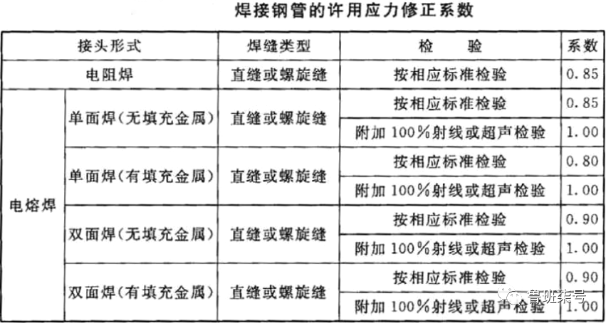

η---许用应力修正系数,无缝钢管取值1.0,焊接钢管的η值按下图取用;

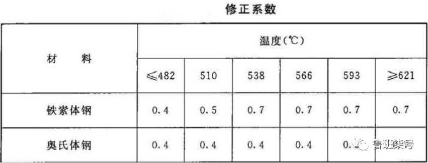

Y---温度对计算管子壁厚公式的修正系数,按下图取用;
C ɑ ---存在腐蚀、磨损和机械强度要求的附加厚度,mm;(一般蒸汽管道和水管道可不计入腐蚀和磨损的影响;但存在汽水两相流介质的管道,其附加厚度可取2㎜;超超临界的主蒸汽管道及高温再热蒸汽管道附加厚度值可取1.6㎜)
C---管子壁厚负偏差的附加值,㎜;对于焊接钢管,壁厚负偏差的附加值应采用钢板厚度的负偏差值,且不应小于0.5㎜;
m---管子产品技术条件中规定的壁厚允许负偏差(%)。
关于管子的取用壁厚,以外径×壁厚标识的管子,管子的取用壁厚应根据管子的计算壁厚按管子产品规格中公称壁厚系列选取;对于以最小内径×最小壁厚标识的管子,管子的取用壁厚应根据管子的计算壁厚并遵照制造厂产品技术条件中有关规定选取。在任何情况下,管子的取用壁厚应大于或等于计算壁厚。在选择管子的取用壁厚时,应根据管子的管径偏差留有对口加工裕量。
弯管和弯头最小壁厚计算公式:
式中:I---弯管或弯头的修正系数,侧壁弯曲中心线处I=1,;内弧线处按照下列公式计算:
式中:R---弯管或弯头的弯曲半径,㎜。
弯管或弯头成品任何一点的实测壁厚不应小于弯管或弯头计算出的相应点最小壁厚,且不应小于相连管子的最小壁厚。
