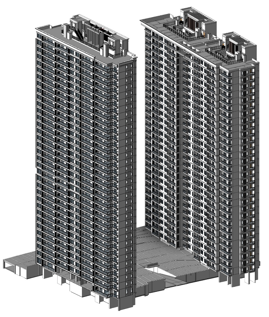

项目整体模型
高层土建模型
高层机电模型

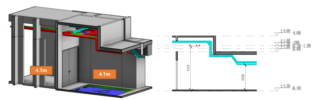

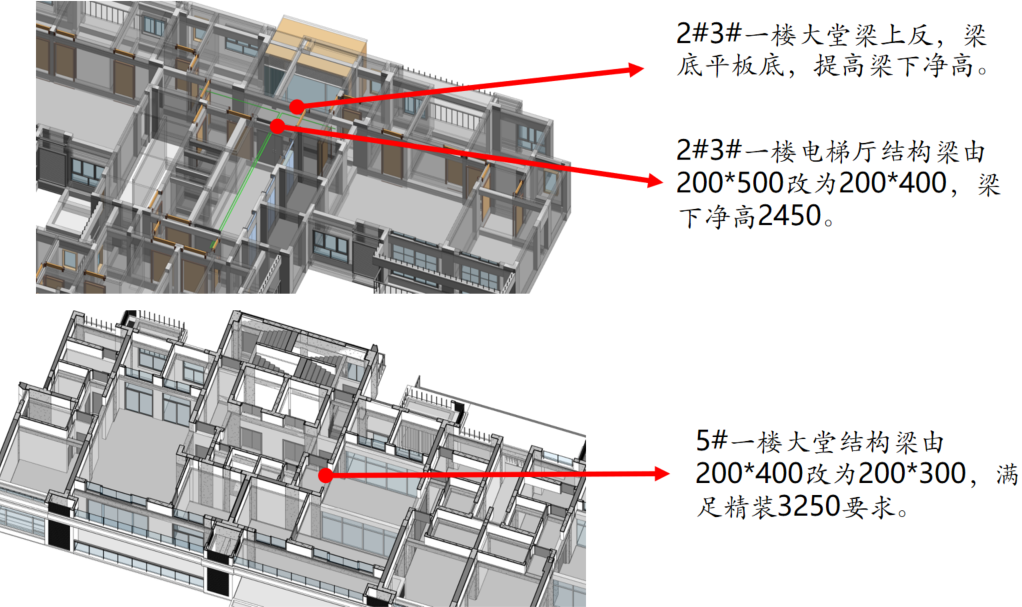

复杂节点优化:桥架与水管碰撞排布不规律管线密集,并且有一道斜梁不能上翻,无法满足光厅吊顶要求设计协调,取消结构斜梁,优化后管线规整排布,并且在过梁后上翻提高净高。
入户大堂优化:合用前室梁下净高3100,无法满足吊顶3米要求,结构优化梁截面,由400改为300高,调整后梁下3200,梁下走桥架,满足吊顶要求。

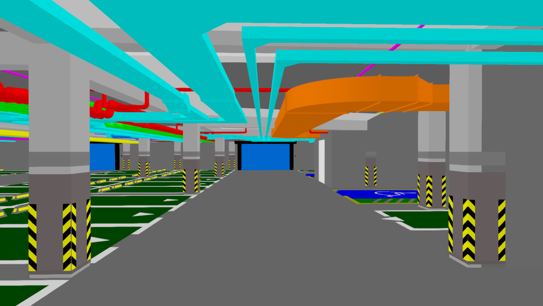

车道优化:同专业管线集中布置,调整平行车道管线至车位,保证车道净高大于2.4米,车位净高大于2.2米。
项目重点位置优化(中央车道、汽车坡道):汽车坡道与中央车位为本项目重点区域,吊顶高度要求很高,为满足吊顶要求,协调结构、机电、精装等多方来保证效果的顺利落地。
地上大堂优化:为了提高项目品质,获得最舒适的空间,配合精装、排烟风管位置调整结构来满足吊顶要求。

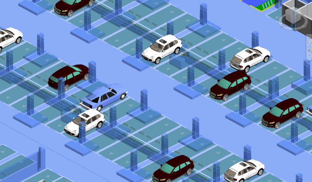

针对卷帘门区域、集水井位置、消火栓位置以及汽车坡道等位置进行专项检查,确保卷帘门区域确保无管线穿越、集水井避开车轮区域、消火栓位置不影响汽车开门、坡道净高满足要求,以此提高项目品质。

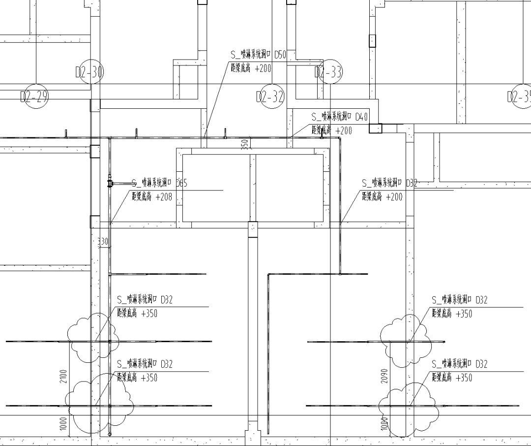

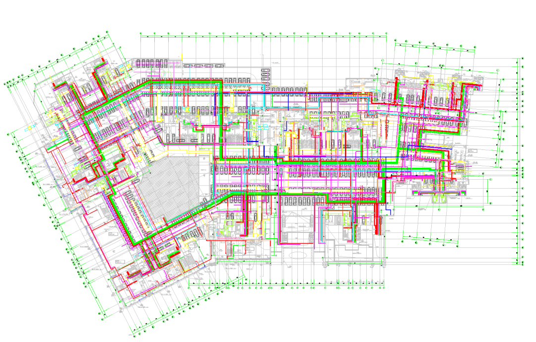

为了配合精装要求,项目做了大量的结构调整,在施工前BIM出具预留洞口图纸、管线综合图来配合现场施工。
