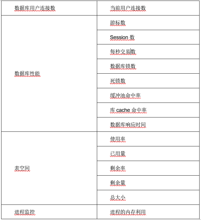

运维团队将对数据进行日常维护,在数据库性能监控的检查列表包括:
  • 资源使用情况
  • 运行情况
  • 数据库进程状态
  • 数据库连接状态
  • 数据库进程使用资源
  • 数据库的表空间(数据表空间、索引空间、临时表空间等等)使用情况;
  • 数据库日志空间
  • 回滚段使用情况
  • 数据库锁的数量
  • 死锁的发生、死锁资源
  • 数据库碎片的数量
  • 磁盘I/O
  • 数据库运行日志
  • 数据库用户登录情况
  • 监控结果应做登记管理,如实记录系统日常运行状况及异常情况,填写日常运行情况记录表;

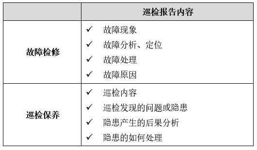

2.服务器、存储、操作系统、数据库、中间件巡检及巡检报告内容
针对服务器、存储、操作系统、数据库、中间件等比较重要的组件,数据中心制定了按月巡检的计划,需要按照巡检报告的模板进行检查,巡检报告要涵盖以下内容:

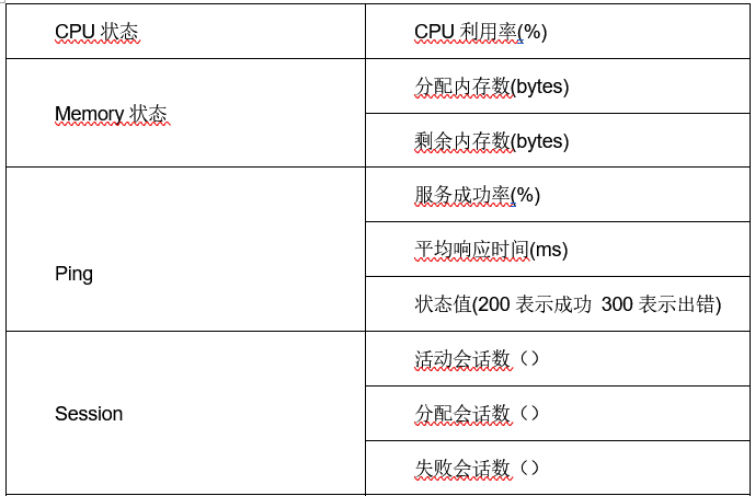

Windows服务器监控
运维监控平台对服务器的监控支持Agent代理、SNMP和WMI非代理三大方式,方便不同用户对服务器全面监控的需求。运维监控平台服务器主要监测指标如下

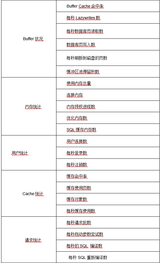

Linux服务器监控
运维监控平台对Linux服务器的监控支持Agent代理、SNMP和SSH、Telnet非代理三大方式,方便不同用户对服务器全面监控的需求。运维监控平台Linux服务器主要监测指标如下

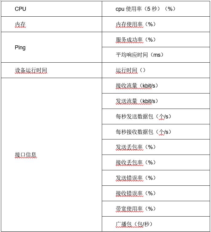

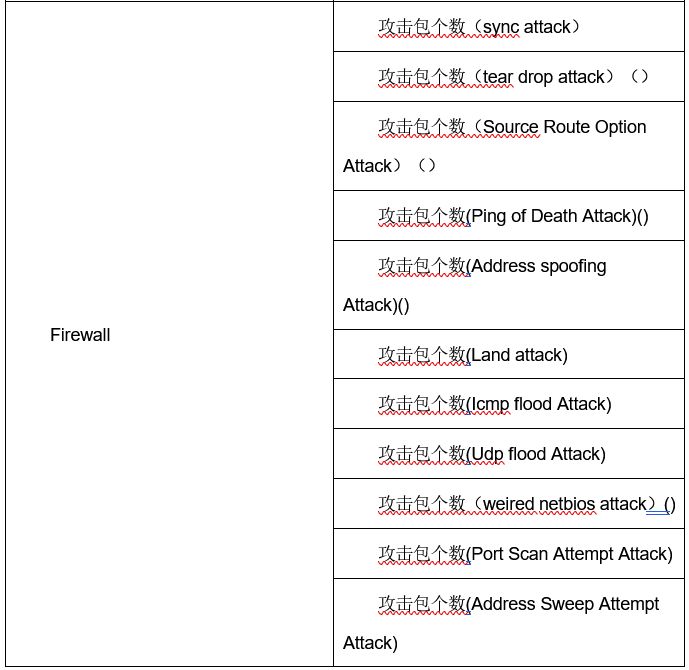

网络设备监控
运维监控平台可以从各个方面对数据中心的网络设备进行监测和管理,内容包括网络设备的可用性、设备性能、流量管理等等。运维监控平台的网络设备管理系统支持的网络设备,包括各种类型的交换机、路由器、防火墙、VoIP网关设备和其他启用了SNMP协议的网络设备。
运维监控平台监测对象主要包括网络设备(路由器、交换机、防火墙)的状态,如端口,路由器CPU负载等,支持Cisco、华为、港湾、Juniper等各主流厂家的路由器、交换机,支持Netscreen、Cisco、天融信等主流厂商的防火墙等网络安全设备。
  • 网络设备监控
  • 安全设备监控
不同类型设备,所监控的内容会有不同。
应用监控
运维监控平台的应用监测模块可以全面智能的监测用户各种与应用相关的服务。运维监控平台对各种数据库、中间件和WEB从应用可用性、系统资源占用和性能指标三个方面提供全面的监测管理策略,确保应用的运行正常。
  • Oracle监控
  • MS-SQL监控
