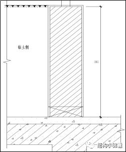

砖砌挡墙高度H,墙厚240mm,砌筑材料采用MU15混凝土普通砖和M10水泥砂浆,堆载考虑5kN/m2,填土容重r=18kN/m3,K0=0.5,地下水位在基础埋深以下。
二、计算:
砖砌挡墙按悬臂构件,墙底为固端,取1m宽墙体计算单元:
墙底弯矩:M=1.3x(0.5x5xH2/2+0.5x18HxH/2xH/3)=1.625H2+1.95H3
墙底剪力:V=1.3x(0.5x5xH+0.5x18HxH/2)=3.25H+5.85H2

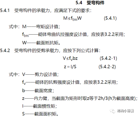

依据《砌体结构设计规范》GB50003-2011:

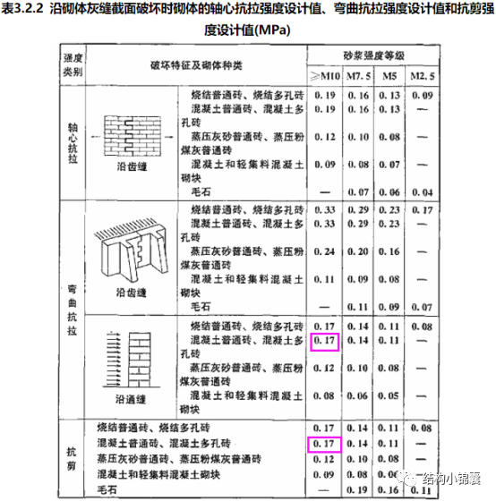

ftm、fv均取值0.17MPa;
截面抵抗矩W=b*h2/6=1000x2402/6=9.6x106mm3;
砌体受弯承载力ftmw=0.17x9.6=1.632kN.M
砌体受剪承载力fvbz=0.17x240x2/3=27.2kN
