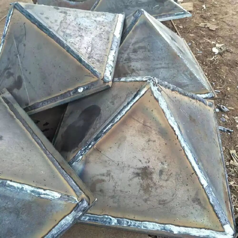

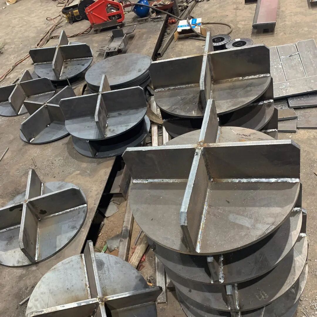

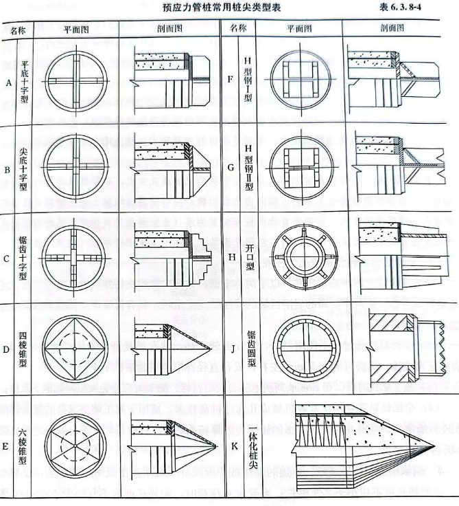

预应力管桩基础桩尖选用

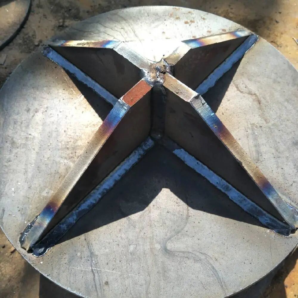

    (1) 桩穿越土层由软逐步变硬,特别是强风化持力层上面有较厚的全风化或残积土层时,宜选用十字型桩尖,为节约造价宜优先选尖底十字型,如全风化岩层较薄,强风化岩面倾斜时,则宜选尖底十字型或锯齿十字型桩尖;
    (2) 桩穿越土层有砾砂夹层,十字型桩尖不能穿越时,可改用棱型桩尖;
    (3) 当穿越土层含有孤石或球状花岗岩时,宜选用H型钢I型桩尖;
    (4) 当场地表面为残积土或全风化岩层,土层中含有石块、石英岩脉等软硬不均,桩容易产生位移时宜选用H型钢I型尖;当需要穿越中风化沉积岩夹层时宜选用H型钢I型桩尖;
    (5) 当持力层为遇水易软化的岩层且埋藏较浅时,宜选用 H型钢I型尖,并加长H型钢段;

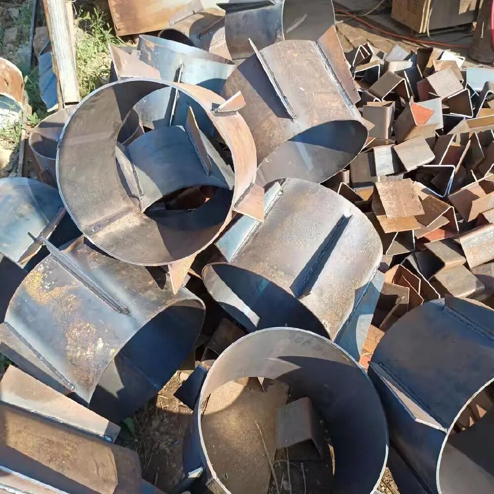

    (6) 当桩群密集及桩距较小时,或在深基坑内打桩等容易引起桩上浮时,宜采用开口型桩尖;

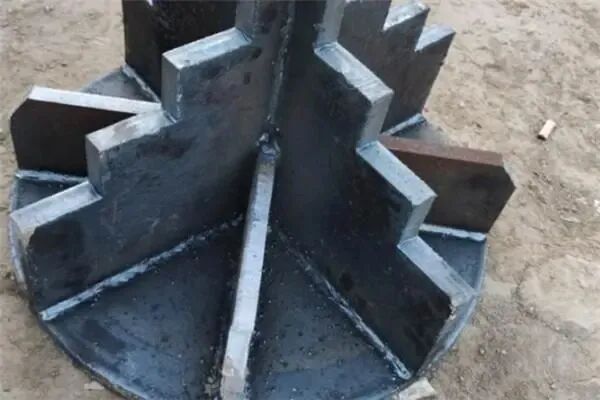

    (7) 当有软硬突变,岩面起伏大倾斜如石灰岩地质时,可以先试用锯齿十字型桩尖。
