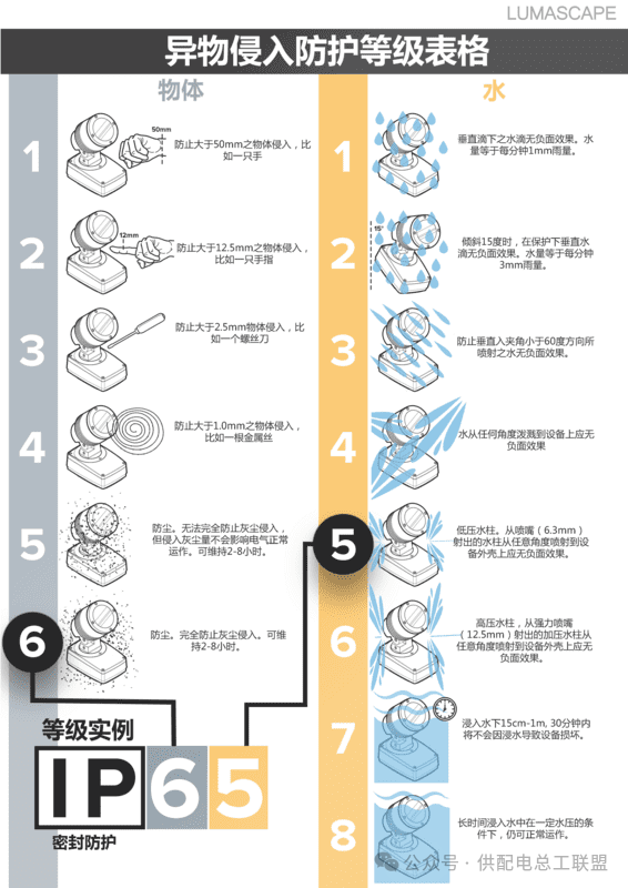

  电气设备防护等级IP在工程中较为常用,也容易混淆,小编结合最新通用规范要求,按配电箱(柜)、母线(槽)、照明灯具、其他电气设备等分类汇总如下。

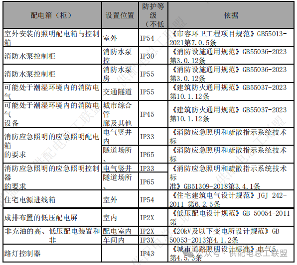

   一、配电箱(柜)

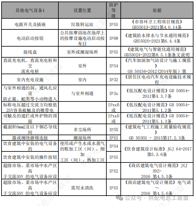

四、其他电气设备
