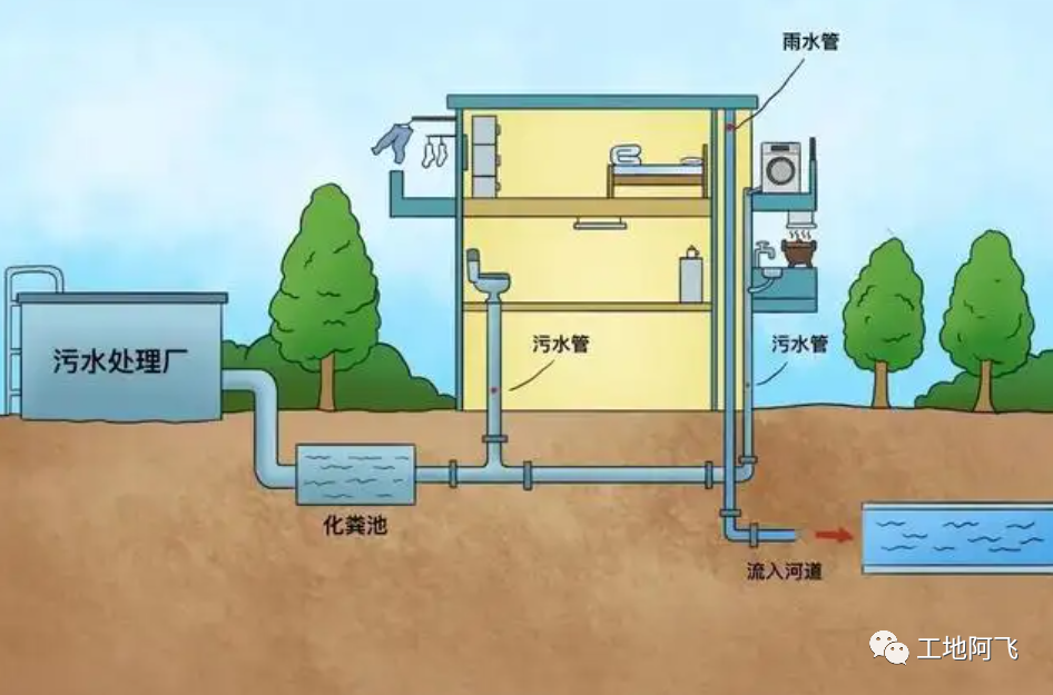

一、排水系统
室内±0.000 以上,污、废水重力自流排入室外污水检查井;底层污、废水单独排出;地下室卫生间和不能直接出户的卫生间排水采用一体化污水提升装置(自带通气管),设于专用的污水提升房间内或卫生间设备坑内,其排水提升至室外污水管网。
室外排水采用污、废水合流(特殊情况除外),雨、污分流制;室外污水按地方要求处理后排入市政污水管;室内排水采用污、废合流制;当排水管道不能以重力排入市政排水管道时,应设置排水泵房。
雨水系统要求:屋面雨水设计重现期5年,雨水采用重力流排水。雨水设计排水能力按 50年重现期雨量校核;当地有相关雨水回收利用的明文规定的项目,设置雨水回收利用系统。
