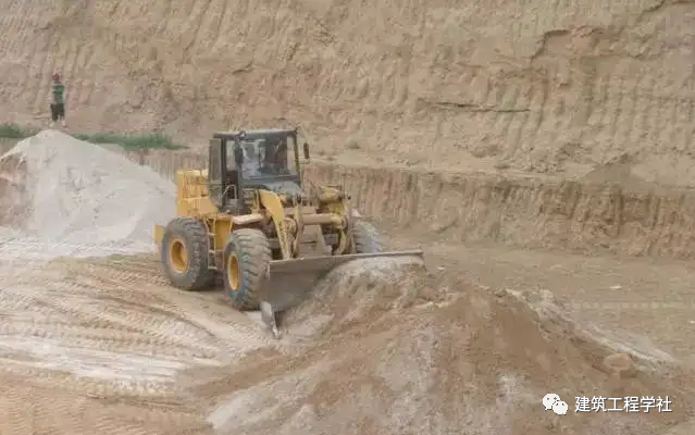

灰土地基是指换填地基的一种,是将基础底面下要求范围内的软弱层挖去,用一定比例的石灰、水泥、土等材料进行混合,在最优含水率下充分拌合,分层回填并经夯实压密后所构成的坚实地基。
一、 材料要求
(1)土料:宜优先采用基槽中挖出的土或塑性指数大于4的粉土,但不得含有有机杂物;使用前应先过筛,其粒径不应大于15mm;含水量应符合规定。
(2)石灰:应用新鲜的块灰或生石灰粉;使用前1~2d应充分熟化并过筛,其粒径不得大于5mm,且不应夹有未熟化的生石灰块及其他杂质,也不得含有过多的水分。
(3)水泥:可选用42.5级的硅酸盐水泥或普通硅酸盐水泥,安定性和强度应经复试合格。

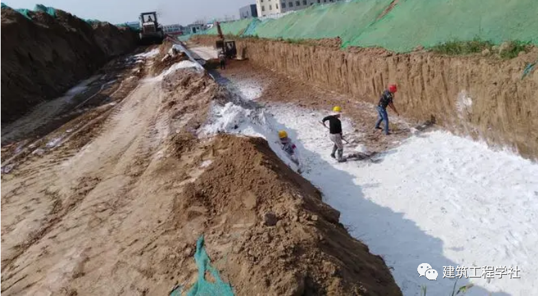

灰土的配合比应用体积比,除设计有特殊要求外,一般为3:7或2:8。拌合时必须均匀一致,至少翻拌三次,拌合好的灰土颜色应一致,拌好后应及时铺好夯实,不得隔日夯打。

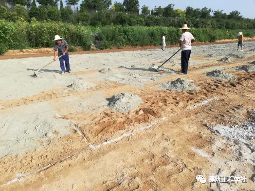

4、分层铺灰土
(1)灰土施工时,应适当控制其含水量。以用手将灰土紧握成团,两指轻捏能碎为宜。如土料水分过多,应晾干。

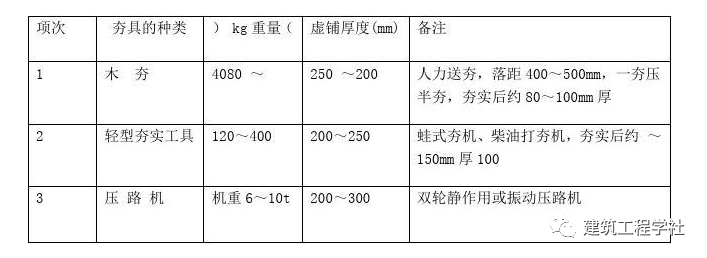

(2)灰土应分层夯实,每层灰土的虚铺厚度,可根据不同的施工方法,按下表选用。
(3)各层铺摊后均应用木耙找平,并与坑(槽)边壁上的厚度控制木桩或地坪上的标准木桩对应检查。

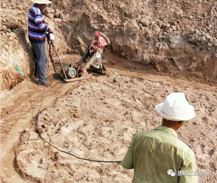

5、夯打密实
(1)每层灰土夯打遍数,应根据设计的干土质量密度在现场试验确定,一般夯打(或碾压)不少于4遍。人工打夯应一夯压半夯,夯夯相接,行行相接,纵横交叉。压实后的灰土3天内不得受水浸泡。
(2)接缝要求:灰土分段施工时,不得在墙角、柱基及承重窗间墙下接缝。上下相邻两层灰土的接缝错开不得小于500mm,接缝处的灰土应充分夯实。

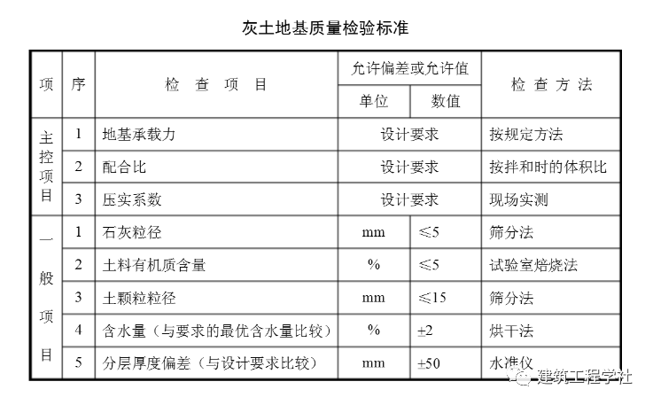

五、质量标准及质量记录
1、质量标准
 2、质量记录
