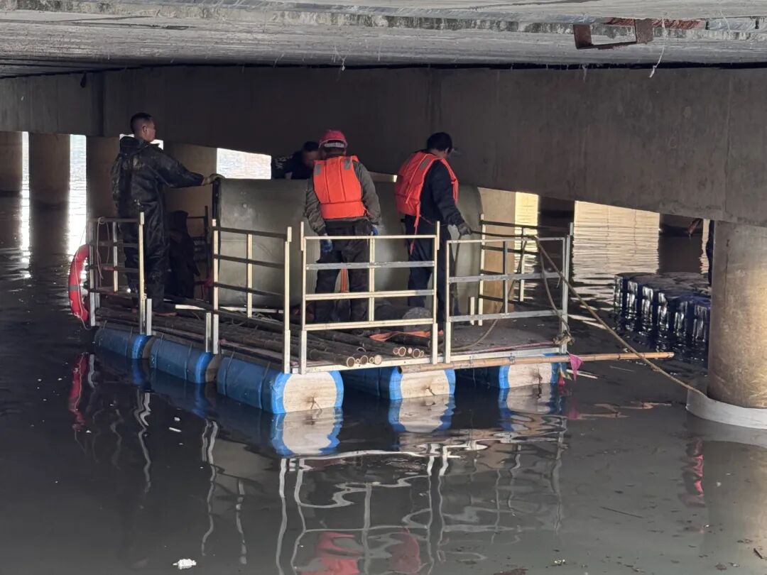

水下玻纤套筒加固现场:
  项目实施方案
本次项目通过使用水下环氧灌浆料修补受损结构,并配合玻纤套筒形成统一封闭整体,有效隔绝外界侵蚀,增强墩柱的防护性能。?

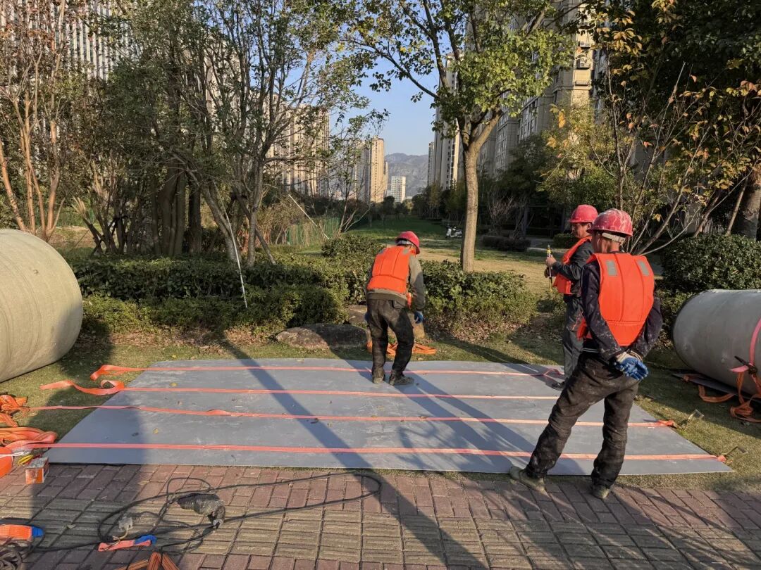

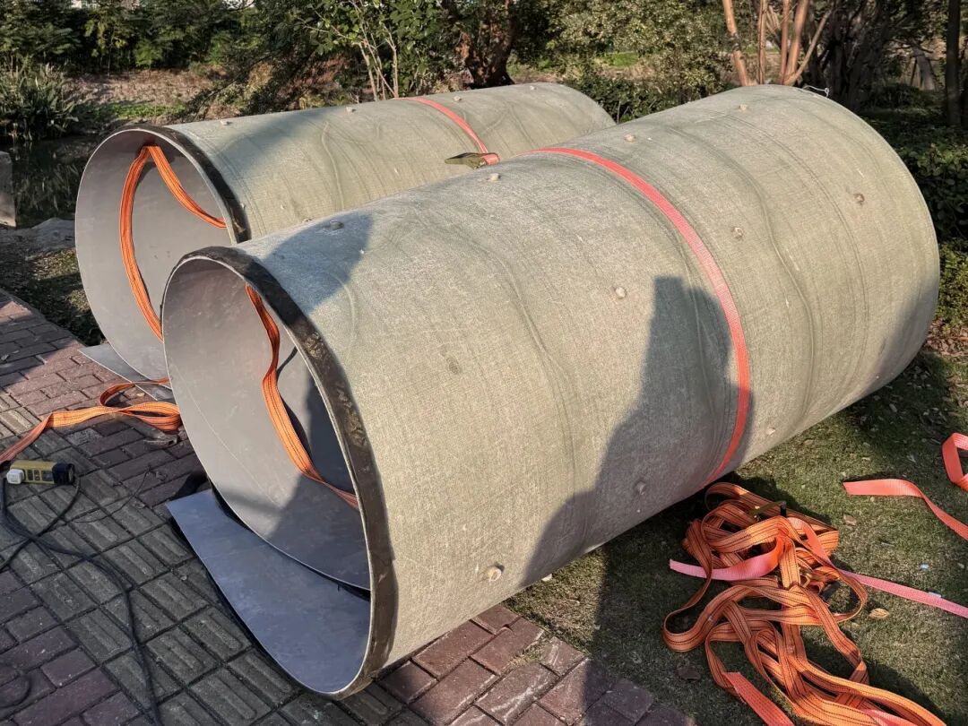

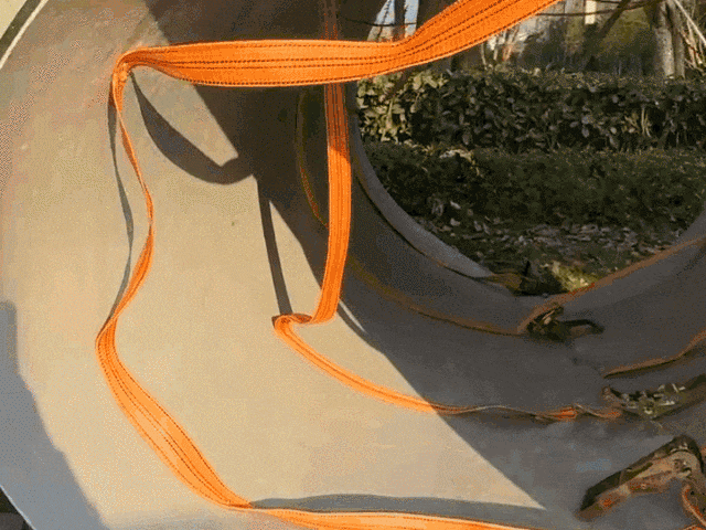

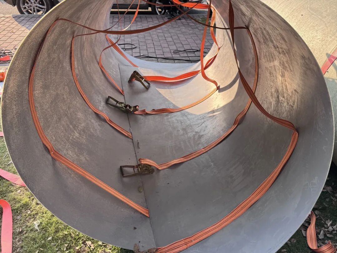

首先使用高压水枪冲刷基层,去除表面污渍和疏松组织,然后在玻纤板上粘贴限位器,胶体固化后进行包裹;在限位装置处捆绑紧固带,并在拼接处使用不锈钢钉固定;使用可压缩密封条和环氧树脂封口胶进行密封,使用鑫球水下环氧树脂灌浆料进行灌浆,必要时采用“二八法”施工加固;最后使用改性环氧树脂封顶胶建坡密封,待灌浆料完全凝固后,拆除紧固带,完成加固。

(↑水下玻纤套筒加固现场)
(↑水下玻纤套筒加固)

玻纤套筒是一种功能型的新型材料,通过合成树脂和玻璃纤维经过复合工艺制作而成。产品通过《纤维增强塑料拉伸性能试验方法》GB/T 1447-2005、《纤维增强塑料弯曲性能试验方法》GB/T 1449-2005 材料相关性能的检测。

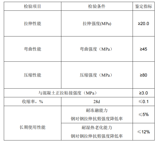

鑫球水下环氧灌浆料是由改性环氧树脂、固化剂、填料、骨料等组分按照一定的比例混合而成,用于墩柱、桩基等水下结构施工与应用的灌浆料。产品通过《工程结构加固材料安全性鉴定技术规范》GB 50728-2011、《水下玻璃纤维复合材料套筒系统用材料》T-CSTM 00339-2021 产品性能的检测鉴定。

水下环氧灌浆料主要性能指标
