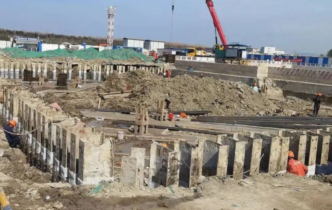

本工程为宇宙空间地下室工程,位于地球村以东200m娱乐城内。
拟建地下室长约74.3m,宽约40.7m左右,基坑面积3400㎡,基坑周长在240m左右。
图1  场地现状图

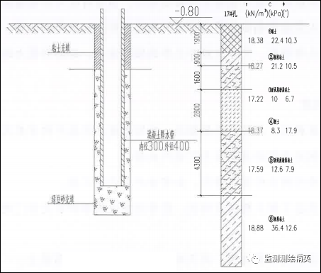

3.1降水井设计与布置
本工程采用疏干降水井,管井平面布置如下:
图2  疏干降水井大样图
降水井成井施工流程如下:
1)测量放线定位
根据降水管井平面布置图测放井位,井位测放完毕后应做好井位标记,方便后面施工。如果布设的井点存在地面障碍物,应当设法清除障碍物,以利于打井的进行。若地面障碍物不易清除或受其他施工条件的影响,无法在原布设井位进行打井时,对井位作适当调整。
2)挖泥浆池
根据场地条件在距降水井3m左右处挖泥浆池,一般每2?3 口井共用一个泥浆池。泥浆池规格为2m*2m*l. 5m。
3)钻孔
钻机按井点位置就位,机台应安装稳固水平,大钩对准孔中心,大钩、转盘与孔中心三点成一线。釆用回转钻机正循环钻进成孔,成孔垂直偏差控 制在1%以内,成孔深度应比设计深度深0.5m以上。钻进釆用原土造浆护壁, 泥浆沉淀净化后再循环利用,泥浆密度控制在1.1~1.2,含砂率不大于 1%;为确保降水效果,减小洗井难度,井身应保持圆正垂直。
4)清孔换浆
钻孔钻进至设计标高后,在提钻前将钻杆提至离孔底0.5m,进行冲孔清 除孔内杂物,同时将孔内的泥浆密度逐步调至1.10,孔底沉淤小于30cm, 返出的泥浆内不含泥块为止。
5)下设井管
本工程釆用φ300玻纹管,下管前必须测量孔深,孔深符合设计要求后, 开始下井管;在预制混凝土管鞋上放置井管同时水位以下包缠1层80目尼龙网,缓缓下放,当管口与井口相差200mm时,接上节井管,接头处用多层 尼龙网裹严,竖向用3~4条30mm宽、长2?3m的竹条用3道铅丝固定井管。为防止上下节错位,在下管前将井管依井方向立直。吊放并管要垂直,并保 持在井孔中心,下到设计深度后,井口固定居中;为防止雨污水、泥砂或异物落入井中,井管要高出地面不小于200mm,并加盖或捆绑防水雨布临时保护。
6)填砾料和粘性土
井管入井内后,及时在井管与孔壁间填充粒径为3~8mm细砾石滤料(滤料为干净的绿豆砂,滤料必须符合级配要求,将设计砂砾规格上、下限以外的颗粒筛除,合格率要大于90%,杂质含量不大于3%,)。砾料应保持连续沿井管外四周均匀填入。填砾料时,应随填随测砾料填入高度,当填入量与理论计算量不一致时,及时查找原因。不得用装载机或手推车直接填料,应用铁锹填料,以防不均匀或冲击井壁,如遇蓬堵可用水冲;填滤料要一次连续 完成。填砾完成后在洗井过程中,如砾料下沉量过大,应补填至井口下1米 处,1米以上部分在洗井完成后衬砌人井时处理或釆用不含砂石的粘土封层。
7)回填并夯压封口。
各井在砾料的围填面以上均围填粘性土,围填时,应将块状的粘土碾碎 后填入,下入深度不宜太快,直至地表。

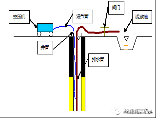

8)洗井
釆用压力为0. 7Mpa,排气量为10m3/min空压机及潜水泵联合由上而下 分段洗井,重点在上段潜水层的中、下部,直至上下含水层串通(形成混合 水位)且水清砂净,直至抽出清水为止。洗井装备要用同心式或并列式的钢 管洗井,禁止使用软管洗井。洗井在下完井管,填好滤料,封口后8小时内 进行,一气呵成避免时间过长,护壁泥皮逐渐老化,难以破坏,影响渗水效 果。洗井过程中应观测水位及出水量变化情况。
图3  空压机洗井施工图
9)安装水泵、深水泵及管路
安装前须检查电机和泵体,确认完好无误后方可安装,潜水泵及泵管安装吊放,置于距井底以上1.0?1.5m处。施工过程中必须保证各连接部位密封可靠不漏气。安装好后方可接通电源,做到单井单控电路,并检查水位继电制动抽水装置和漏电保护系统。
管路在基坑边缘汇入总管(或排水沟),再汇入沉淀池,特别是抽水第一天,水质可能混浊带泥砂,应待沉淀一段时间后,将水排入基坑周边的市政 下水道(清水)。为提高中上部土体的降水效果,在透水层范围内全程设置滤水管。为方便挖土施工,安装水管可釆用塑胶管,方便拆卸和移位。

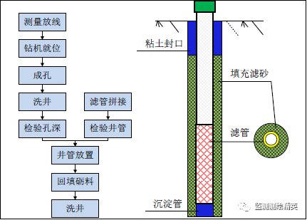

3.2坑外水位监测孔的设计与布置
水位管选用直径50mm的PVC管,管底加盖密封,防止泥砂进入管中。下部留出0.5~1m的沉淀段(不打孔),用来沉积滤水段带入的少量泥砂。中部管壁周围钻出6~8列直径为6mm左右的滤水孔,纵向孔距50~100mm。相邻两列的孔交错排列,呈梅花状布置。过滤管壁外部包扎过滤层,过滤层可选用土工织物或网纱。上部管口段不打孔,以保证封口质量。
水位孔利用地质钻机成孔,孔深大于基坑开挖深度。成孔至设计标高后,放入裹有滤网的水位管,管壁与孔壁之间用净砂回填过滤头,再用粘土进行封填,以防地表水流入。水位孔埋设后应注意施工期间的保护,必要时加工对硬化地表下,并加盖保护,日常监测后应及时盖好顶盖,防止地表水的进入。
图4  坑外地下水位监测点布设示意图

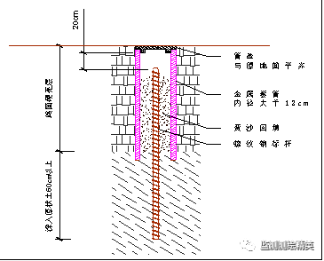

3.3坑外地表沉降监测点的设计与布置
基坑周围地表每隔20m左右布设一个沉降监测点。
监测点布设时穿透路面结构硬壳层,沉降标杆采用Φ20mm螺纹钢标杆,螺纹钢标杆深入原状土60cm以上,沉降标杆外侧采用金属套管保护。保护套管内的螺纹钢标杆间隙用黄砂回填。金属套管顶部设置管盖,管盖安装稳固,与原地面齐平;为确保测量精度,螺纹钢标杆顶部在管盖下20cm。地表监测点埋设结构如下图所示:
图5  地表沉降监测点布设示意图

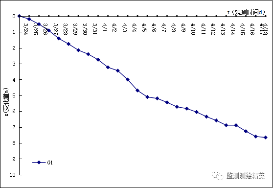

5.1坑内水位
选基坑中部一口降水井作为坑内水位观测孔,观测结果见表7、s~t过程曲线见下图6。

目前坑内水位埋深在9.3m(绝对标高),大于最大挖深7.950m,说明坑内水位已降低至开挖面以下1m。

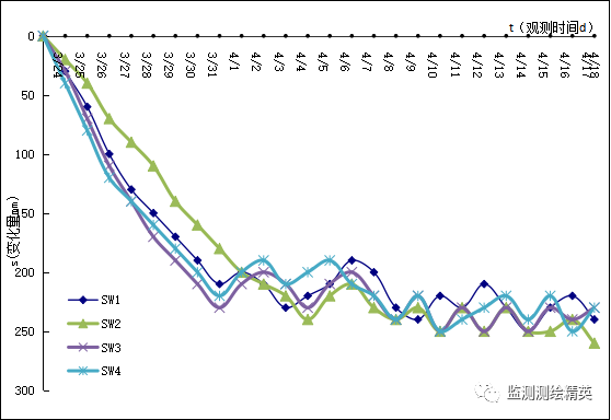

坑外地下水位观测结果见表8、s~t过程曲线见下图7。
表8  坑外水位观测结果表
井号
用途
初始水位埋深(m)
目前水位埋深(m)
水位降深(m)
备注
SW01
观测井
1.59
1.83
0.24
SW02
观测井
1.62
1.88
0.26
SW03
观测井
1.49
1.72
0.23
SW04
观测井
1.60
1.83
0.23
图7  坑外水位s~t过程曲线图
从以上图表可以看出,坑外地下水位仅在降水有一定的变化,但累计变化量远小于预警值1m,随后便在0.1~0.2m波动,说明基坑降水对坑外地下水位影响很小,基坑的止水效果较好。

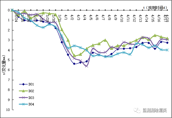

 5.3坑外地表沉降
坑外地表沉降观测结果见表9、s~t过程曲线见下图8。

从以上图表可以看出,随着坑内不断降水,坑内压力减小,在降水一周后对坑外地表产生一定沉降,后又有一定恢复,便逐渐趋于稳定,累计沉降量远小于预警值40mm,说明基坑降水对坑外地表影响不大。
