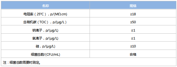

实验室用纯水标准
1.仪器分析用高纯水规格和试验方法(GB/T33087-2016)
注:图片来自网络

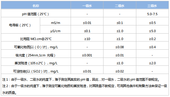

2.中国国家实验室分析用水标准(GB/T6682-2008)
注:图片来自网络

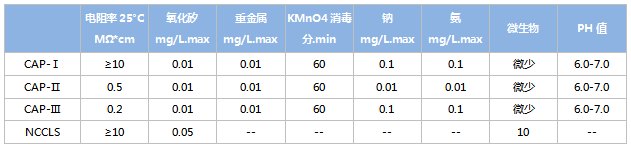

医疗行业纯水标准
1.美国临床病理学会CAP试药级用水标准/美国临床检查标准化委员会NCCLS用水标准
注:图片来自网络

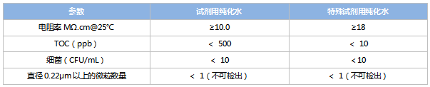

2.临床实验室试剂用纯化水(WS/T 574—2018)
注:图片来自网络

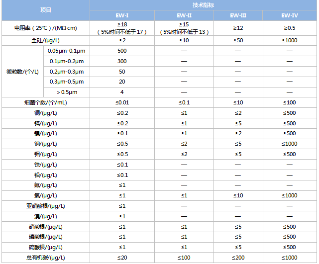

电子行业纯水标准
电子级水(GB/T11446.1-2013)
注:图片来自网络

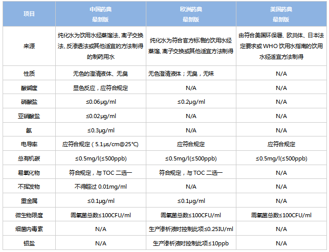

制药领域纯水标准
各药典标准散装纯化水的质量对照表
注:图片来自网络

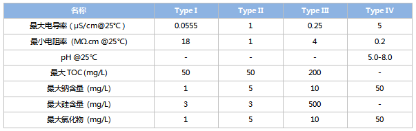

材料行业纯水标准
ASTM 美国材料实验协会
注:图片来自网络
