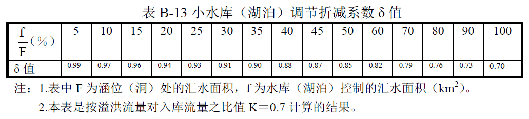

二、库区涵洞设计流量计算

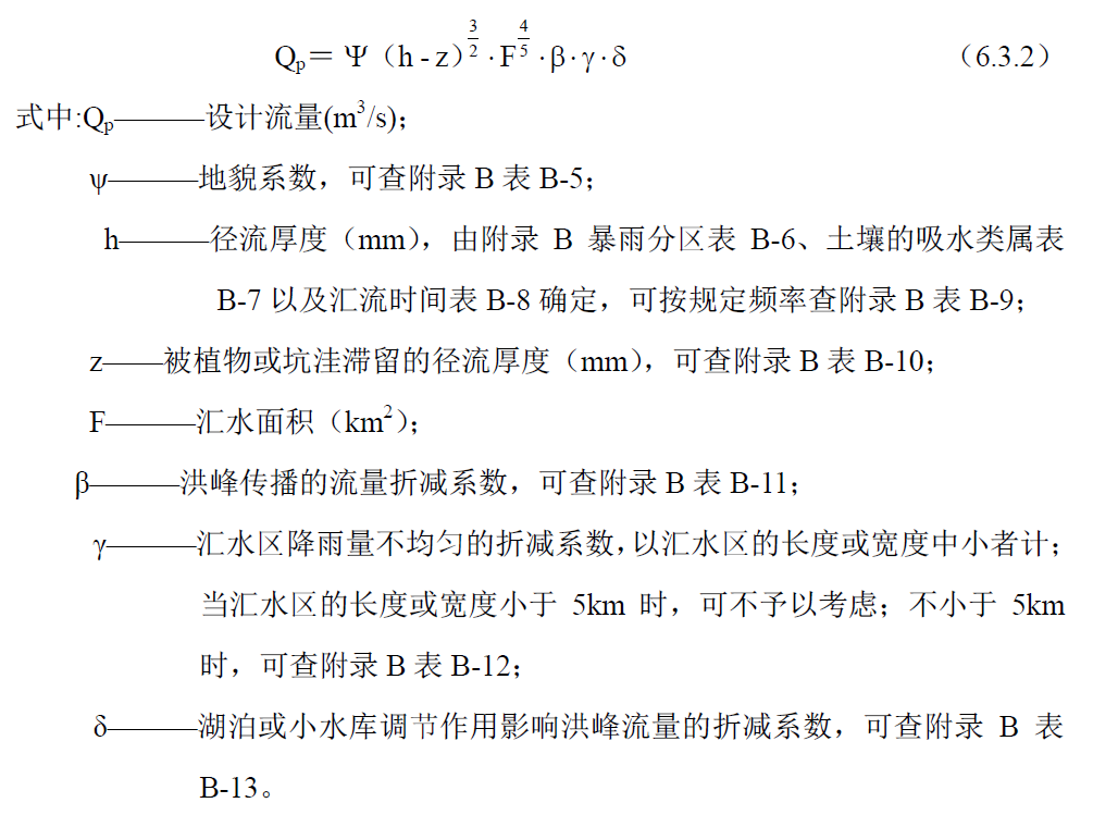

在涵洞水文计算时,如在涵位处上游有湖泊或小水库时,涵洞水文计算时如何计算设计流量?
1、计算方法:
在涵洞水文计算时,涵位汇水范围内如有湖泊或小水库,计算其设计流量时,就不能按常规的方法计算流量,需考虑湖泊或小水库对流量的影响,通常采用的计算方法: 径流形成法 ;
2、 适用范围 :径流形成法用于 汇水面积≤30Km 2 的小流域 ;
3、计算公式:
公式中水文计算图表B-6、B-7、B-8、B-9、B-10、B-11、B-12详见《公路涵洞设计规范》附表。
4、说明:径流流量经验公式在公路以及其他相关行业和部门均有不同的公式形式,各水文参数的取值宜根据当地具体资料确定,亦可按地区性流量经验公式计算。

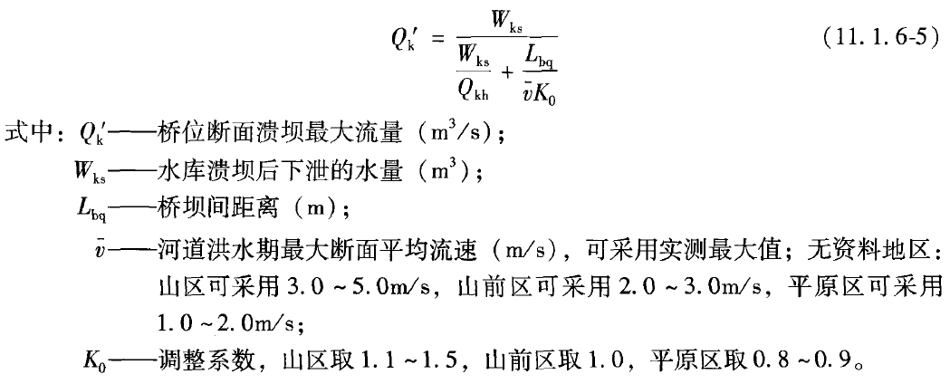

③ 水库校核洪水频率低于桥梁标准时,应按《公路工程水文勘测设计规范》公式11.1.2 验算溃坝后库内桥梁通过的最大流量;

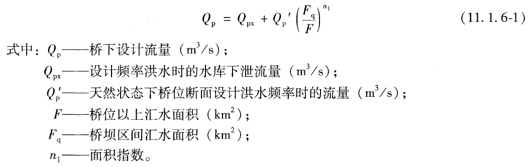

2、 桥位在水库下游时 :
① 当桥梁距离水坝很近时,区间汇水面积小于坝址以上汇水面积的 10% 时,桥下设计流量可直接采用同频率洪水时的水库下泄流量;

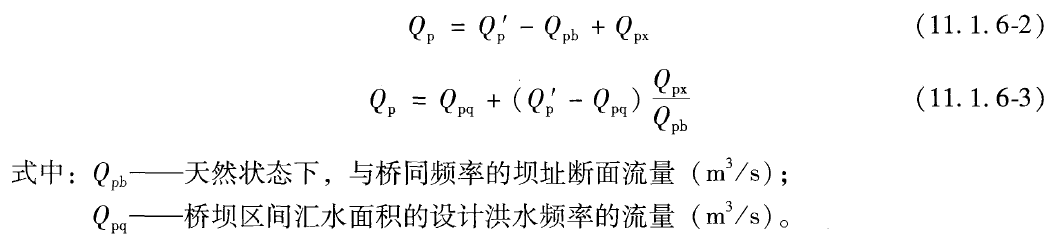

② 当区间汇水面积小于坝址以上汇水面积的 20% 时,且不大于 1000Km 2 时,桥下设计流量可按下式估算:
③ 当区间汇水面积大于坝址以上汇水面积的 20% 时,且大于 1000Km 2 时,桥下设计流量可按下式计算,并取大值:

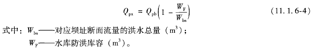

④ 水库的下泄流量可从水利部门查取,或按调洪演算确定。对缺少资料并有调洪作用的小型水库,其设计标准符合公路桥梁设计标准要求者,下泄流量可近似地按下式计算:
⑤ 桥梁设计洪水标准高于水库校核标准时,桥下设计流量除应按河流天然状态计算外,尚应按下式验算溃坝后的桥下流量:
水库高水位时
水库较低水位时
