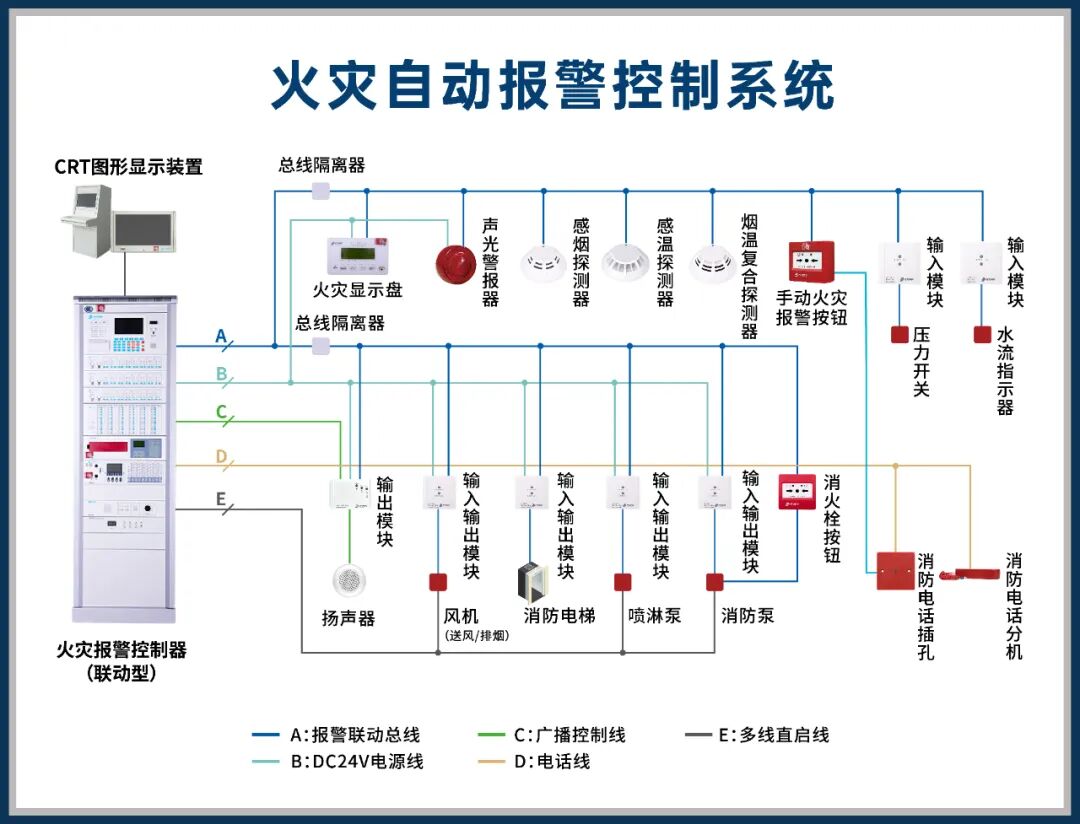

火灾自动报警系统
火灾自动报警系统主要由触发器件、火灾报警控制器、报警装置、消防控制设备等组成。
产品图片来源:青鸟消防
常见故障
(1)火灾探测器误报或不报:自然老化、灰尘等颗粒物过多、传感器物理损坏等会影响探测器对火灾信号的精确感知能力,发生火灾时,如果没有发出报警信号,后果不堪设想

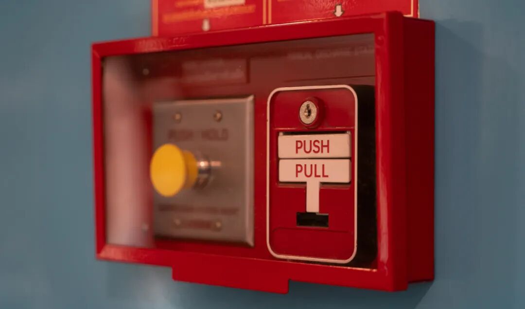

(2)手动报警按钮故障:超年限使用或人为损坏会导致按钮故障,无法及时传达险情
(3)报警主机死机或通信中断:电源故障、通信接口故障等原因会造成报警主机死机或通信中断,无法正常处理与探测器、其他联动设备的数据传输,影响整个报警系统的有效运行
(4)线路故障:线路老化、破损、接头松动或氧化等会引发线路故障。线路短路容易导致报警系统出现火灾误判,断路则会造成报警盲区,接触不良会影响信号传输的稳定性

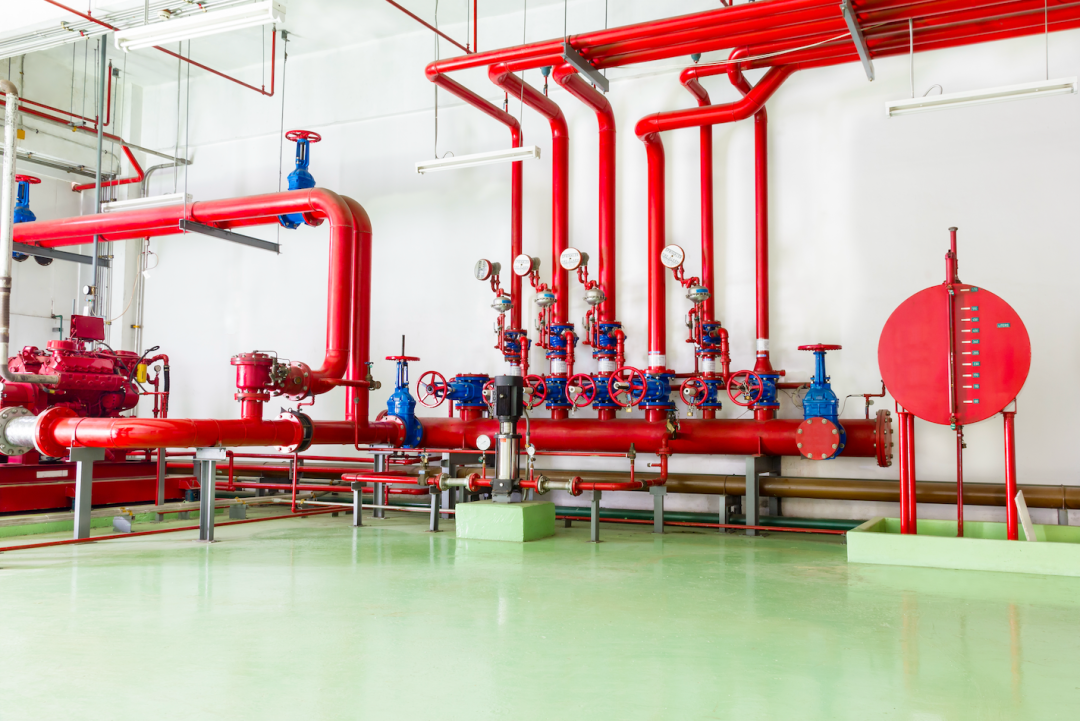

自动喷水灭火系统
数据中心的自动喷水灭火系统主要分为湿式系统、预作用系统和水喷雾灭火系统。
  • 湿式自动喷水灭火系统由喷头、湿式报警阀、水流报警装置、供水设施、管道系统等组成,管道内始终充满有压水,主要保护疏散通道和部分非重要区域。
  • 预作用喷水灭火系统由闭式喷头、管道系统、雨淋阀组、火灾探测器、报警控制装置、充气设备、控制组件和供水设施部件等组成,通常安装在严防管道漏水及系统误喷的忌水场所,在数据中心中,主要保护疏散通道、辅助区、行政管理区等。
  • 水喷雾灭火系统由开式水雾喷头、雨淋阀组、过滤器、供水管道、水源、供水设备等组成,通常安装在火灾发生后火势发展迅猛的特别危险场所,在数据中心中主要防护柴油发电机组和日用油箱间。

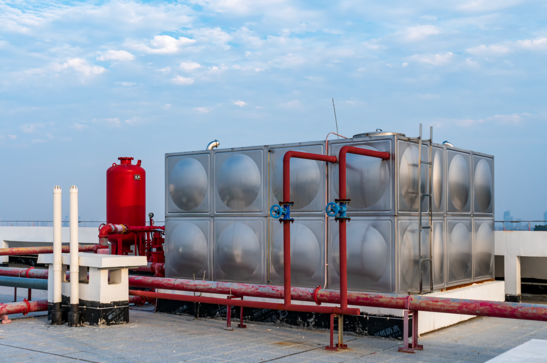

消防水箱

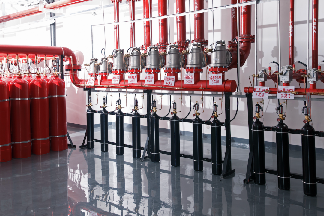

气体灭火系统主要由探测系统、控制系统和喷洒系统三个部分组成,比较常用的灭火系统为IG541管网式气体灭火系统和外贮压式七氟丙烷气体灭火系统。前者以氩气、氮气、二氧化碳三种气体组合成的混合气体为灭火介质,后者以七氟丙烷为灭火介质。
外贮压式七氟丙烷气体灭火系统
图片来源:正天齐
常见故障
(1)灭火剂泄漏:管道或阀门等部件磨损、密封损坏会造成灭火剂泄漏,不仅导致储存灭火剂无法达到灭火浓度,而且可能危害人身健康、损坏设备
(2)系统误喷:控制线路信号错误、控制器错判火灾信号、探测器误报警等可能导致系统误喷,释放的灭火剂会腐蚀设备、导致短路
(3)钢瓶泄漏和破裂:碰撞挤压、高温导致气压升高、压力表松动、单向阀损坏等容易引发钢瓶泄露或破裂。钢瓶泄漏会导致灭火剂储存量不足,钢瓶破裂会使灭火气体瞬间大量泄漏,破裂产生的碎片还会伤害操作人员和设备
