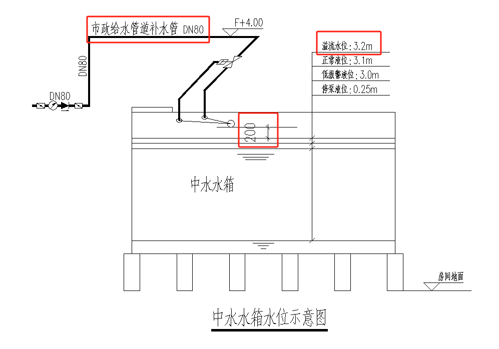

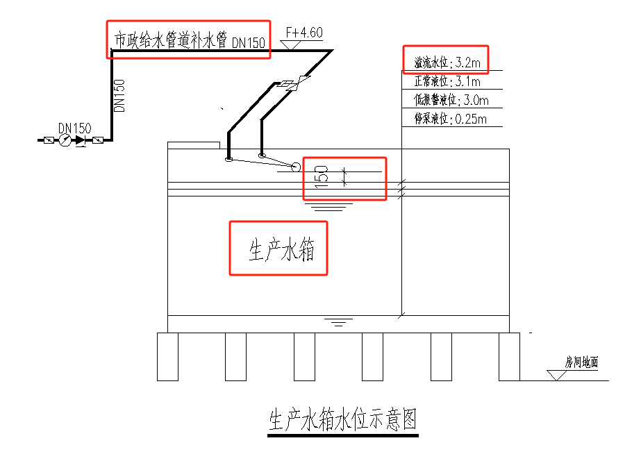

当生产厂房设有中水系统、生产用水系统时,从生活饮用水管向中水水箱、生产水箱补水,应通过出水口最低点与溢流边缘保持空气间隙来保证水质防污染问题。因管口前段空气的介入,液体无法克服液体压强与大气压强差,避免进入系统管道,从而达到阻断的目的,是一种最安全可靠的防止虹吸回流污染的措施。
相关条款为:
《建筑给水排水与节水通用规范》GB 55020-2021第3.2.8条:
从生活饮用水管网向消防、中水和雨水回用等其他非生活饮用水贮水池(箱)充水或补水时,补水管应从水池(箱)上部或顶部接入,其出水口最低点高出溢流边缘的空气间隙不应小于150mm,中水和雨水回用水池且不得小于进水管管径的2.5倍,补水管严禁采用淹没式浮球阀补水。
具体做法见图1、图2所示:
图1生产水箱水位示意图
生活饮用水管道向非生活饮用水箱补水,其出水口最低点高出溢流边缘的空气间隙不应小于150mm。
图2 中水水箱水位示意图
生活饮用水管道向中水水箱补水,其出水口最低点高出溢流边缘的空气间隙不应小于150mm,且不得小于进水管管径的2.5倍。补水管道管径为DN80,空气间隙为200mm。
