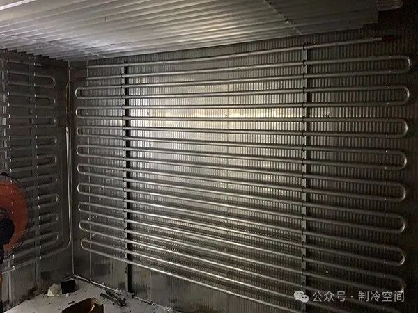

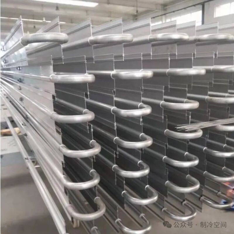

铝排(铝合金翼片管蒸发器)为翼片和管体压铸成型结构,主要用于20℃至-45℃冷库的制冷系统中,铝排管材质为防腐能力强的铝合金,表面阳极氧化处理,铝排结构设计为翅片与管一体压铸成型,管径为?25,?28,?32等多种规格。
管内有内平行细齿,多片翼片管平行安装,经弯管焊接形成大面积铝排,是各类食品冷冻、冷藏库中较理想的蒸发器。
那么铝排管蒸发器具有哪些特点呢?
1. 铝排管具有良好的导热性
与传统的钢管直接冷却蒸发器相比,用于制冷设备的铝合金的导热系数比钢管高,从而降低了制冷剂在管道中的蒸发温度和储存温度,提高了压缩机的能效。
2. 铝管结构
铝排管蒸发器由铝合金板和铝管并联组成金属片翅片管,并以100mm的距离用螺钉排列成不同长度和宽度的组。几个平行的纵向通道形成在100毫米的距离。当冷却系统打开时,冷空气下沉,热风上升。冷空气在管道中产生烟雾效应,加速对流,加速冷却,缩短压缩机的运行时间。
3. 每米铝管蒸发面积增大
与光管相比,铝合金板增加了每米换热面积。据计算,带翅片的Ⅲ25铝管蒸发面积为每米0.33平方米,而Ⅲ32无缝钢管蒸发面积仅为每立方米0.33平米。

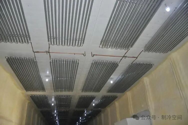

0.1平方米,长度的减少使铝排可以在不挂墙排的情况下吊装到仓库屋顶,既节省了仓库空间,又能让空调均匀滴水,达到仓库内均匀的效果。
4. 重量轻
每米铝管的重量比钢排轻,减少钢排吊装所需的支撑管和钢材,降低吊装材料和人工成本,提高安装效率,确保施工无现场电焊。
5. 食品干耗少,库温波动小
制冷设备配件铝管蒸发器利用无风压的冷空气自然对流,保持仓库内的湿度。与空冷蒸发器相比,采用低温贮藏、水果保鲜、鲜肉脱酸等工艺,食品的干耗较少。
6. 耐高压
同时形成铝合金板和铝排管,提高了翅片和铝排管的强度,设计了铝排管的内齿,大大提高了铝管的抗压强度。在4.5MP压强击穿试验中,铝系完好无损。
