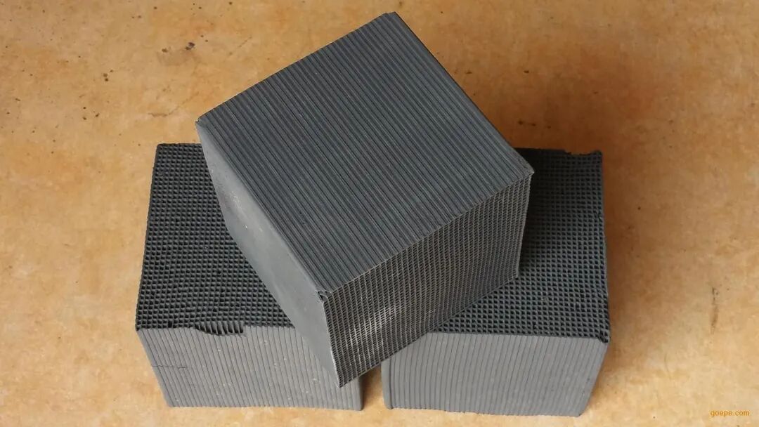

蜂窝活性炭具有表面积大、孔径分布均匀、通孔阻力小、吸附容量高等特点,其环保设备具有吸附床体积小、能耗低、易安装、运行成本经济实惠等优点,被广泛应用于化工、医药、喷涂、印刷等行业的废气治理。征求稿将其列入淘汰范畴,主要原因在于从其技术及材料本身来讲,确实存在明显短板。

尽管蜂窝活性炭存在上述弊端,但目前来看,蜂窝活性炭在VOCs治理中也展现出了诸多优势,这些优势使得其在行业内得到广泛应用,而不能简单做减法将其淘汰,要从权衡产业、经济及治理技术发展等多因素综合考虑。若突然全面淘汰,对行业成本和排放治理将产生负面影响。
运用广泛,难以寻找成熟技术替代。蜂窝活性炭因其优越的吸附性能被企业广泛使用,在VOCs治理中发挥着重要作用。针对低浓度、大风量的VOCs治理,目前行业内尚无更加经济成熟的治理技术替代。虽然焚烧工艺理论上可以更好地治理VOCs,但对于一些中小企业来说,需要花费更多的治污成本,而治污效率能否提高,效果有待检验。
特定工艺下的治理效果具有优势。蜂窝活性炭具有吸附性能高、结构稳定、易于再生和适用范围广等特点,是一种高效、环保的废气处理材料,其治理技术在特定的工艺下,效果依然很好,尤其在工业涂装、包装印刷、油品储运等行业VOCs治理中,具有相对优势。
价格便宜材料易得,运行成本优势明显。相对于颗粒炭吸附材料,蜂窝活性炭更便宜且易获取。其低压降特性在高风量废气处理系统中具有显著能效优势,降低了系统运行成本和能耗,更换也比颗粒状活性炭方便且运营成本低。
原位再生技术兴起,带来新的发展可能。蜂窝活性炭异地再生利用难,但随着原位再生技术的发展,蜂窝活性炭吸附能力可以得到有效恢复,延长使用寿命,减少更换频率,提升其经济性和实用性。特别在光氧化、等离子设施逐步淘汰过程中,蜂窝状活性炭吸脱附+催化燃烧工艺被大量作为过渡使用,进一步增加了蜂窝活性炭的使用范围。
