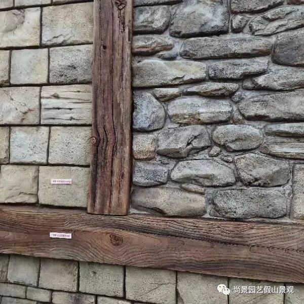

一、塑石仿文化石石墙
文化石是用水泥,陶粒,颜料等材料经过模具加工而成的,天然的文化石纹理比较单一,且除了方形的人造石外,施工会很麻烦,相比之下,人造文化石更具优点,而塑石仿文化石,是用水泥,沙,颜料等材料进行现场施工制作的,可以仿造出多种多样的文化石效果。

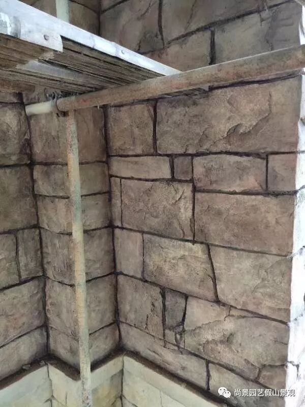

二、塑石假山仿石墙
在某些地方,以前的老旧房屋,有一种房子,是用石头砌成的石屋,现在渐渐地被现代建筑所代替,当随着时间的流逝,很多人更加怀念那时古朴的建筑风格,虽然此类建筑越来越少,但是依然不能遮盖它的魅力。塑石仿石墙就是一种体现,它是在墙体上做成仿造石屋的外在装饰,仿石墙的厚度薄的可以做3厘米,后的可以做到5至8厘米的都有,做出那种石块拼接起来的那种凹凸和错落感。
三、塑石仿卵石,仿造天然鹅卵石面,做出仿鹅卵石的效果。
四、塑石玛雅墙
    玛雅墙是做主题乐园城墙的时候发展而来,主题乐园里面的许多城堡造型仿造的就是玛雅文化,由相对规整的长条砖石做起来,局部偶尔还会有破损,有很强的年代感。现在已经成为主流的墙体塑石景观。且色彩艳丽,有厚重感,厚度往往做4厘米以上,还要进行做旧处理。

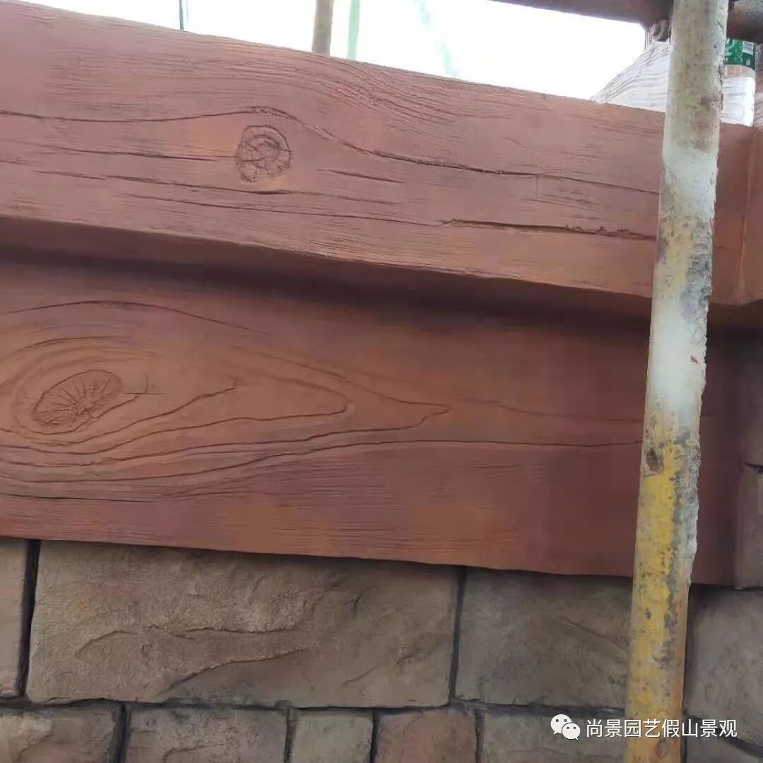

塑石仿木纹效果
   塑石仿木纹效果墙面也非常多见。
