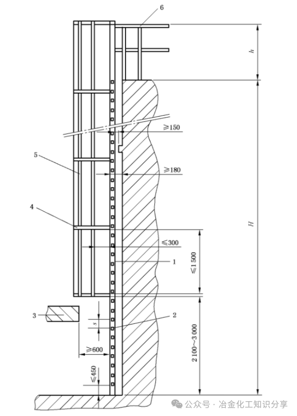

一、钢直梯GB4053.1-2009
      1--梯梁;2--踏棍;3--非连续障碍;4--护笼龙箍;5--护笼立杆;
      6--栏杆;H--梯段高;h--栏杆高;s--踏棍间距;
      H≤15000;h≥1050;s=225~300。

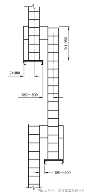

2.4 对前向进出式梯子,顶端踏棍上表面应与到达平台或屋面平齐,由踏棍中心线到前面最近的结构、建筑物或设备边缘的距离应为180mm~300mm,必要时应提供引导平台使通过距离减少至180 mm~300 mm。
2.5 侧向进出式梯子中心线至平台或屋面距离应为380mm~500mm。梯梁外侧与平台或屋面之间距离应为180mm~300mm。

3.1 单段梯高宜不大于 10m,攀登高度大于10m时宜采用多段梯,梯段水平交错布置,并设梯间平台,平台的垂直间距宜为6m。单段梯及多段梯的梯高均应不大于15m。

5.1 梯子的整个攀登高度上所有的踏棍垂直间距应相等,相邻踏棍垂直间距应为225mm~300mm,梯子下端的第一级踏棍距基准面距离应不大于450mm。

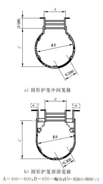

7.1 护笼宜采用圆形结构,应包括一组水平笼箍和至少5根立杆。其他等效结构也可采用。
7.2 水平笼箍采用不小于50mmX6mm的扁钢,立杆采用不小于40mmX5 mm的扁钢。水平笼箍应固定到梯梁上,立杆应在水平笼箍内侧并间距相等,与其牢固连接。
7.3护笼应能支撑梯子预定的活载荷和恒载荷。
7.4 护笼内侧深度由踏棍中心线起应不小于650mm,不大于800mm,圆形护笼的直径应为650mm~800mm,其他形式的护笼内侧宽度应不小于650mm,不大于800mm。护笼内侧应无任何突出物。
7.5 水平笼垂直间距应不大于1500mm。立杆间距应不大于300mm,均匀分布。护笼各构件形成的最大空隙应不大于0.4m。
7.6 护笼底部距梯段下端基准面应不小于2100mm,不大于3000mm。护笼的底部宜呈喇叭形。此时其底部水平笼箍和上一级笼箍间在圆周上的距离不小于100mm。

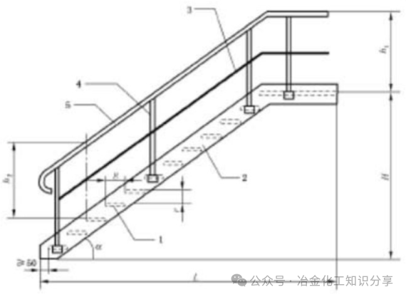

二、钢斜梯GB4053.2-2009
      1--踏板;2--梯梁;3--中间栏杆;4--立柱;5--扶手;H--梯高;
      L--梯跨;h1--栏杆高;h2--扶手高;a--梯子倾角;r--踏步高;
      g--踏步宽。

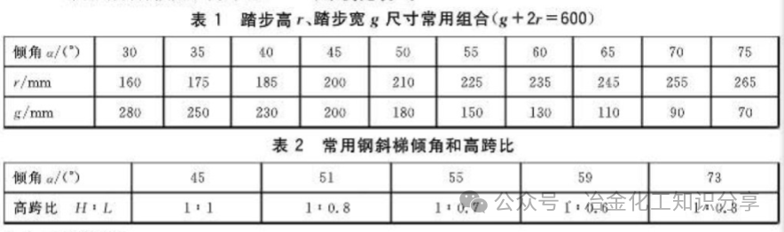

2.1 固定式钢斜梯与水平面的倾角应在30°~75°范围内,优选倾角为30°~35°。偶尔性进入的最大倾角宜为42°。经常性双向通行的最大倾角宜为38°。
2.2在同一梯内,踏步高与踏步宽的组合应保持一致。踏步高与踏步宽的组合应符合式(1)的要求:
550≤g+2r≤700      (1)
      式中:g--踏步宽,单位为毫米;      r--踏步高,单位为毫米。
2.3 常用的钢斜梯倾角与对应的踏步高r、踏步宽#组合(g+2r=600)示例见表1,其他倾角可按线性插值法确定。
2.4 常用钢斜梯倾角和高跨比(H:L)示例见表2。

      梯梁应有足够的刚度以使结构横向挠曲变形最小,并由底部踏板的突缘向前突出不小于50mm(见图1)。

6.6 梯子扶手中心线应与梯子的倾角线平行。梯子封闭边扶手的高度由踏板突缘上表面到扶手的上表面垂直测量应不小于860mm,不大于960 mm。

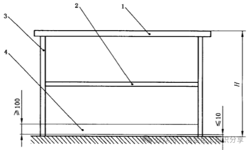

三、工业防护栏杆及钢平台GB4053.3-2009
      1--扶手(顶部栏杆);2--中间栏杆;3--立柱;4--踢脚板;
      H--栏杆高度。

6 踢脚板
6.1 踢脚板顶部在平台地面之上高度应不小于100mm,其底部距地面应不大于10mm。踢脚板宜采用不小于100mmx2mm的钢板制造。
6.2 在室内的平台、通道或地面,如果没有排水或排除有害液体要求,踢脚板下端可不留空隙。
