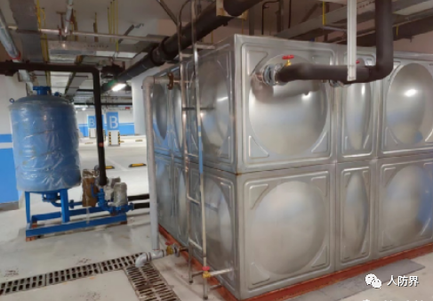

人民防空地下室宜采用城市市政给水管网或防空地下室的区域水源供水。在有条件时,可采用自备内水源或自备外水源供水。防空地下室的自备内水源或外水源的取水构筑物宜用管井或大口井;自备内水源取水构筑物应设于清洁区内。在自备内水源与外部水源(如城市市政给水管网)的连接处,应设置有效的隔断措施;自备外水源取水构筑物的抗力应与其供水的防空地下室中抗力最高的相一致。如本人防地下室设置2个人防单元,按6级设防,地下室人防给水采用室外直供水, 口部及密闭通道设洗消污水集水井,地下室战时安装人防给水饮用及生活用水箱。
防空地下室平时用水量根据平时使用功能,按现行《建筑给水排水设计规范》的用水定额计算。人员掩蔽工程、专业队队员掩蔽部、配套工程的生活用水量,仅包括盥洗用水量,不包括水冲厕所用水量。如工程所在地人防主管部门要求为该类工程设供战时使用的水冲厕所,其水冲厕所用水量标准由当地人防主管部门确定。防地下室工程战时用水只考虑生活饮用、洗漱、简易洗消等用水,战时用水量每个人防单元按800人,储水量72m3。水箱战时安装。战时给水管道:在地下人防地下室单独设一条DN80进水管,专供水防水箱进水用,平时用阀门关闭,战时接到人防生活水箱,所有穿越人防墙的管道均在墙上加设防护套管,并在防护区一侧加设防爆阀门。
饮用水的贮水池(箱)宜单独设置。若生活用水贮存在同一贮水池(箱)中,应有饮用水不被挪用的措施。生活用水、饮用水、洗消用水的供给,可采用气压给水装置、变频给水设备或高位水池( 箱) 。战时电源无保证的防空地下室,应有保证战时供水的措施。
生活用水、饮用水、洗消用水以外的给水系统的选择,应根据防空地下室的各项用水对于水质、水量、水压和水温的要求,并根据水源情况综合分析确定。在技术经济条件合理的条件下,设备用水宜采用循环或重复利用的给水系统,并充分利用其余压。

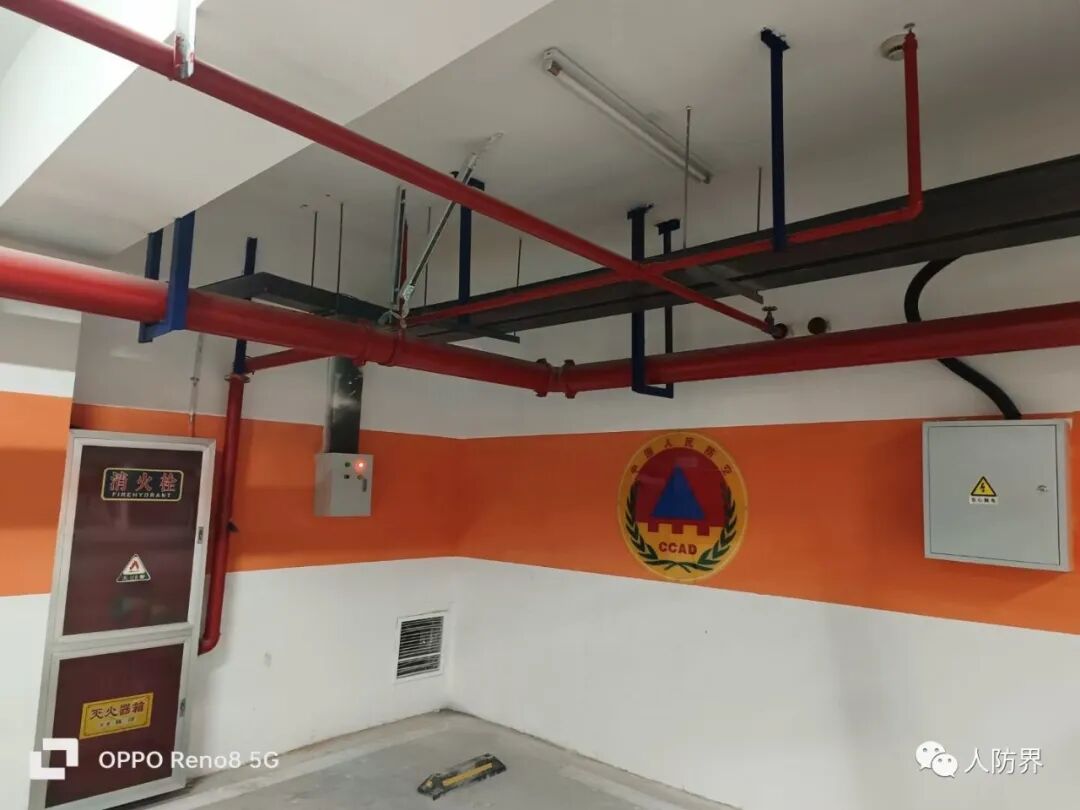

三、人防消防设计
根据《人民防空工程设计防火规范》, 人防工程在战时不需设计防火保护, 只在平战结合设计时做供平时使用的防火设计。而对于建筑面积大于1 000 m2 的人防工程, 则消火栓及自动喷水灭火系统均应设计。
1、 自动喷水灭火系统设置
平战结合的人防地下室, 大多平时作为车库, 在车库内采用平时的消防系统, 一般都设有自动喷水灭火系统及消火栓系统, 这是常规且必须考虑的,而对于人防口部的功能性房间, 一般地区性要求是考虑消火栓系统, 对于是否设置自动喷水灭火系统,则有多种意见。江浙及上海地区, 人防口部均设计有自动喷水灭火系统, 内陆地区大部分口部均不做自动喷水灭火系统, 笔者以为, 按照地下室平时功能考虑, 人防口部各房间常作为进出地下室的通道, 存在着疏散的要求, 同时人防口部通常是归结到相近的车库的防火分区的, 并没有独立开来, 因此这部分区域是需要考虑自动喷水灭火系统。在设计时, 考虑到人防区域的划分, 口部属于半污染区, 与车库内的清洁区是独立开的, 不能直接连通, 在接口部的喷淋干管上需增设防爆波阀, 且接口宜少不宜多, 保证人防口部结构的严密性, 尽量减少穿墙留套管。
2、消火栓系统
普通的人防地下室, 消火栓设计部位很少存在争议之处, 基本上是需要全部覆盖到任何区域的, 但是在选择消火栓系统的连接方式上, 仍有优劣之分。对于地上有建筑, 地下一层或几层的人防工程,笔者认为, 采用地上地下分开消火栓系统最为合适,即, 各层人防消火栓系统单独成环, 地上建筑采用与地下室分开的消火栓系统。这种方式的好处在于,避免了由下向上的消火栓系统在人防区穿管太多、破坏人防整体的密闭性;同时也可以不用增加覆土层或者做双层板的复杂结构形式。
