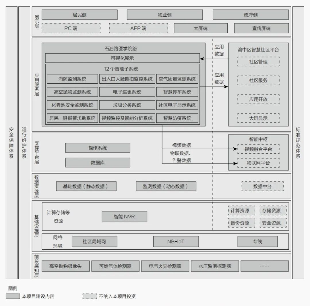

石油路街道医学院路小区智慧化改造项目是重庆市老旧改造工作的一部分,是由区委、区政府定义的渝中区智慧社区先行示范点。项目由区城市更新公司作为统一业主单位牵头建设,项目建设采用“智能硬件+智能应用”结合“12+4+1”模式对“人、车、物、事件”等多个维度进行安全防范升级和民生服务提升。
“12”是指项目建设的智能子系统,包括消防监测系统、高空抛物监测系统、化粪池安全监测系统、居民一键报警求助系统、出入口人脸抓拍监控系统、电子巡更系统、社区电子显示系统、视频监控及智能分析系统、智慧停车系统、垃圾分类系统、空气质量监测系统以及智慧防疫系统。
“4”是指后续上线政府侧、物业侧、居民侧3大智能角色管理服务应用及1个可视化数据大屏展示系统平台。
“1”是指建设1个数据管理中心,如下图。

0 2
社区级大屏展示系统建设

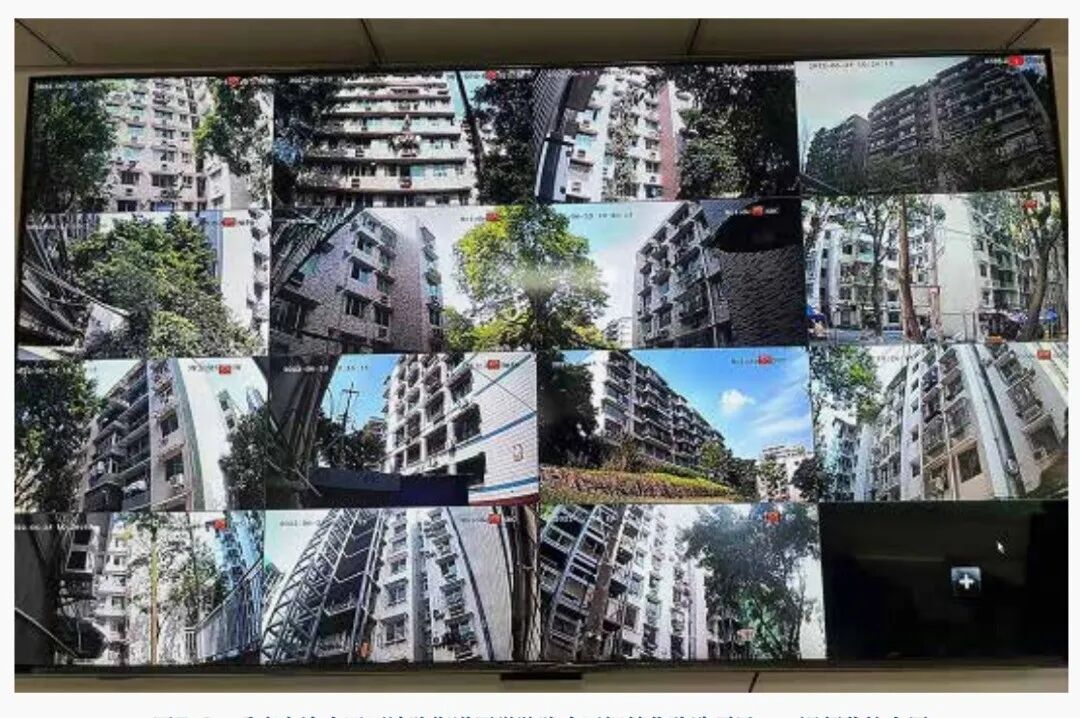

社区级大屏展示系统通过接入高空抛物数据、重要出入口人脸数据、消防类相关数据(包含火灾、电气、燃气、消防水压、消防车道占用等)、重点人群报警数据、公共区域监控数据、人脸门禁出入数据、信息发布数据、巡更数据、智慧停车相关数据、智能垃圾桶相关数据、化粪池监测数据等各类前端子系统采集的数据,在社区管理中心大屏集中展示智慧社区相关各类设备采集的信息和视频流数据,通过3D展现方式,实现数据的可视化。系统建成后,能够直观地看到石油路街道医学院路智慧社区的成果,通过图形化、数字化的展现,能够对数据进行及时有效的分析,开展社区治理,掌握石油路街道医学院路智慧社区的整体全貌,如下图。
0 3
数据管理中心
在“智慧社区”办公室部署数据管理中心,包括电脑主机及显示器、高清显示屏和其他管理中心智能设备(如机柜、智能NVR、交换机、核心路由、硬盘、PDU等),用于实现智慧社区管理平台展示及各智能子系统运行状态、报警信息实时预警及故障排除、远程管理。
