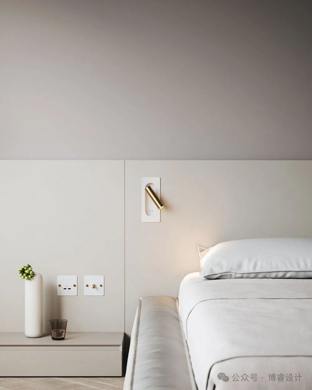

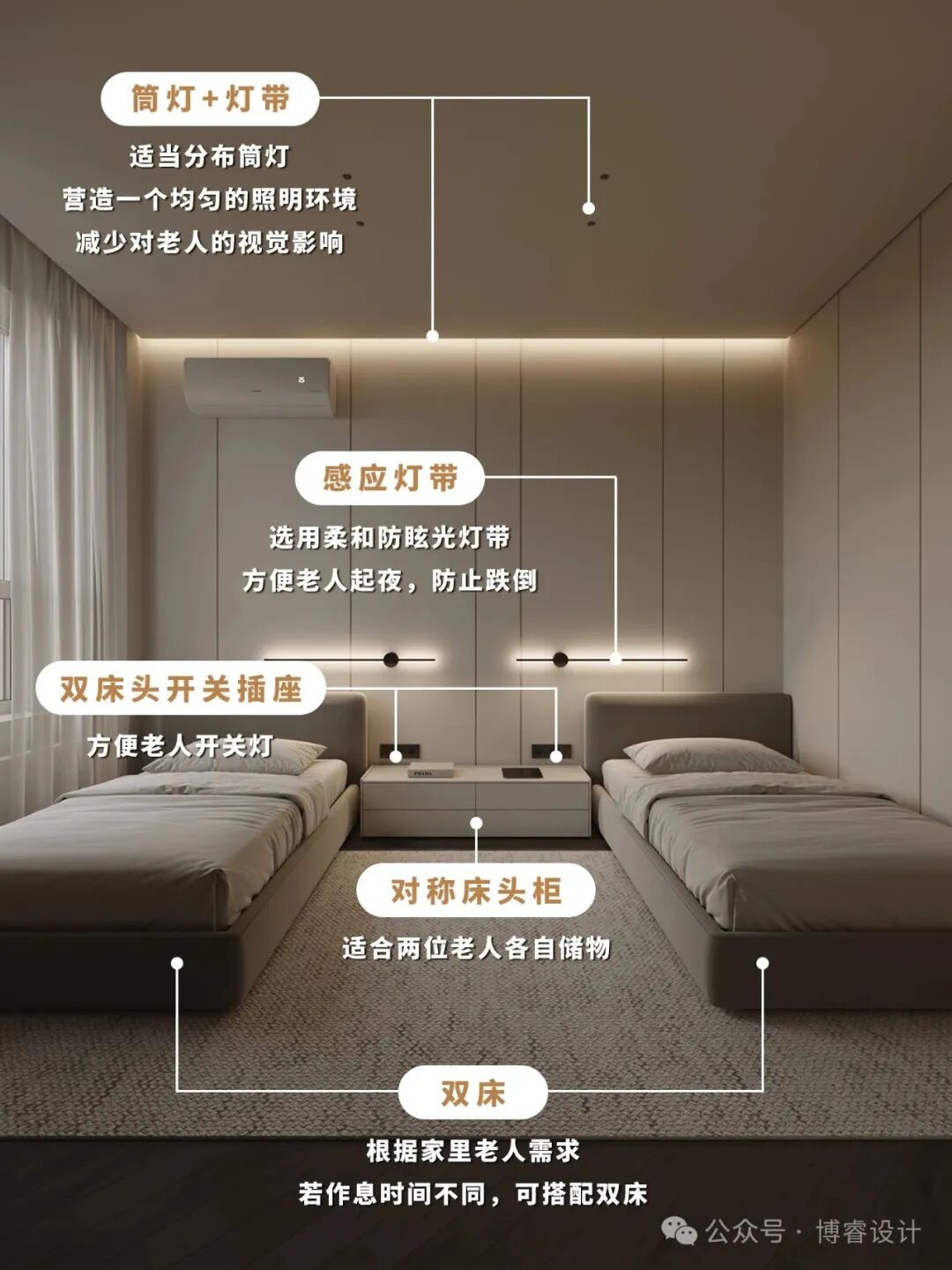

卧室
1、卧室门口不宜采用狭窄拐角
2、床头伸手可及的地方应设紧急呼叫器,此紧急呼叫器不宜采取拉式设计
3、老年人畏冷喜阳,卧室宜布置在南向,使光线能尽量照到床上
4、老人床旁应设较高的台面供老人撑扶,兼具储藏功能(如书桌床头柜等),最好有较大的台面,放置水杯、眼镜、药品、台办灯等物品;宜设置明格或抽屉,供存放随时拿取的物品,便于老人看清、翻找内部物品
5、卧室的地面宜选用防滑、保暖、隔音性能较好的地面材料

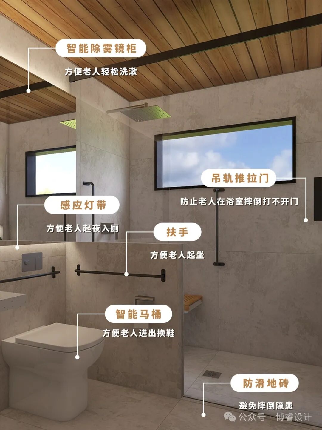

卫生间
1、干湿分区明确,浴缸与淋浴间集中布置与干区分离,并设置地垫隔开
2、在马桶旁边安装支撑杆就比较及时,老人上完厕所后借助马桶支撑杆,能帮助他们站立起身
3、这个情况一般是发生在老人洗漱完的时候,洗完澡后老人可能会感觉身体乏力,这个时候就容易发生摔倒的情况。墙面安装L型扶手(一般的尺寸是50*70cm),老人站着的时候也能随时抓到,帮助他们站稳

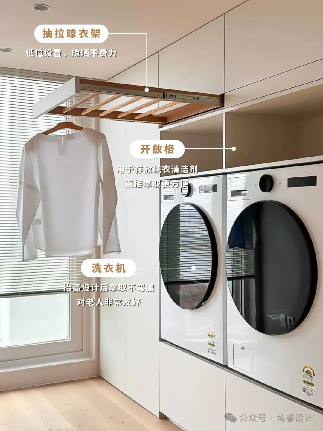

阳台
1、地面消除高差,实现无障碍通行
2、洗衣机采用抬高设计,拿取衣服再也不用弯腰,对老人非常友好
3、设置低位的抽拉晾衣架,老人日常晾晒不费力
4、开放格用于存放洗衣清洁剂,直接拿取更方便

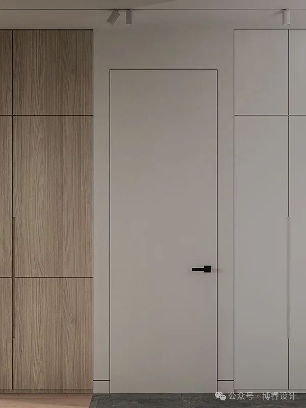

1、老人房间的入户门宜采取外拉式设计,门洞宽度不宜小于1100 mm。门开启侧应预留300 mm空间,
2、房门应使用杆式门把手,把手应选用旋臂较长的拉柄,拉柄高度在0.9m~1m之间,避免采用圆形拉柄
3、老人房间的窗宜向内开,窗扇不宜过大,把手不宜过高
4、矮窗台里侧应当设置高0.9~1m的安全栏杆

照明灯具除了满足居住空间内各使用区域的照明需求外还要考虑辅助灯的照明需求。辅助灯大致归为两种:一种为长明灯,一种为感应灯。
