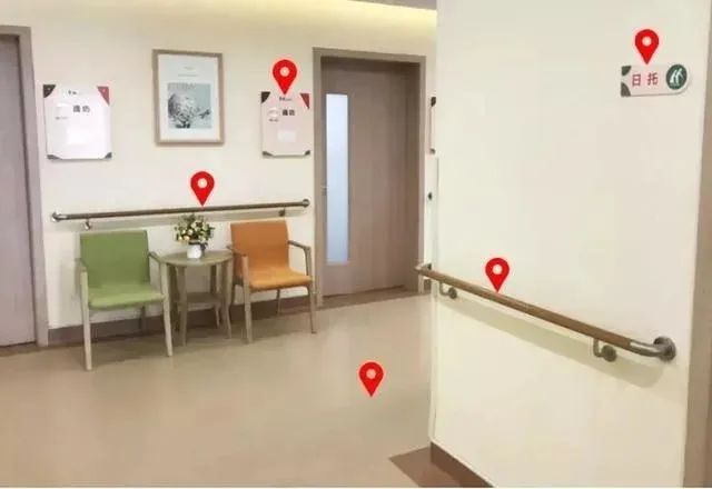

扶手适老化设计策略
1、公共通道沿途应设置扶手杆,单体建筑之间应设置风雨连廊。所有地面若有不同高度,需加设斜道;
2、坐便器旁设置上翻式扶手,为老人起身时提供助力;
3、沐浴间应设置助力的拉手和扶手;
4、扶手的水平部分距地面650~700mm左右;竖直部分距坐便器前沿约250mm,上端不低于1400mm;
5、扶手末端的水平方向至少要延伸20厘米以上;
6、在厕所里,安装的扶手需要能手持站立,坐姿起立支撑等;
7、卧室,卫生间等处安装的竖向扶手高端应在140厘米以上,低端应在70厘米左右;
8、在常脱衣处,需安装扶手支持脱衣;
9、水平扶手应尽量采取L型形状;
10、扶手内侧距墙面距离应大于40mm;
11、扶手材质应为树脂或木材质;
12、扶手宜采用圆型;
13、扶手端部向下方或墙壁方向弯曲;
14、不应和其他房间产生亮度差;
15、扶手应尽量设计为圆柱形状,方便抓握。

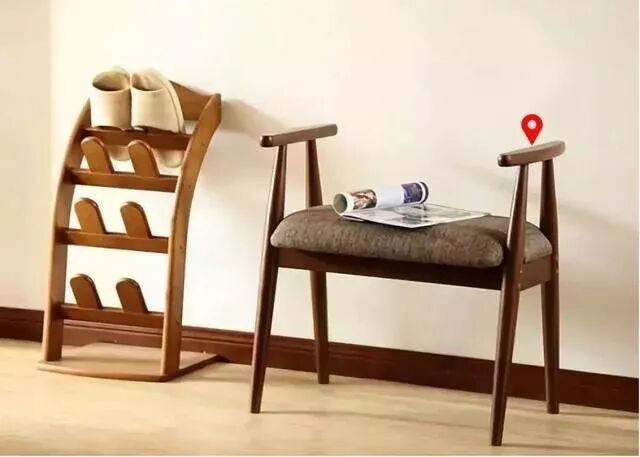

老人房玄关适老化设计策略
1、玄关处设置入户感应灯,开门后玄关灯自动亮起,免除老人黑暗中寻找开关困扰;
2、室内开关应有荧光灯便于老人夜间使用。?开关面板都应明显的标识,方便老人识别和使用;
3、入户门口设置带扶手的换鞋凳,方便老人换鞋和换鞋后起身。

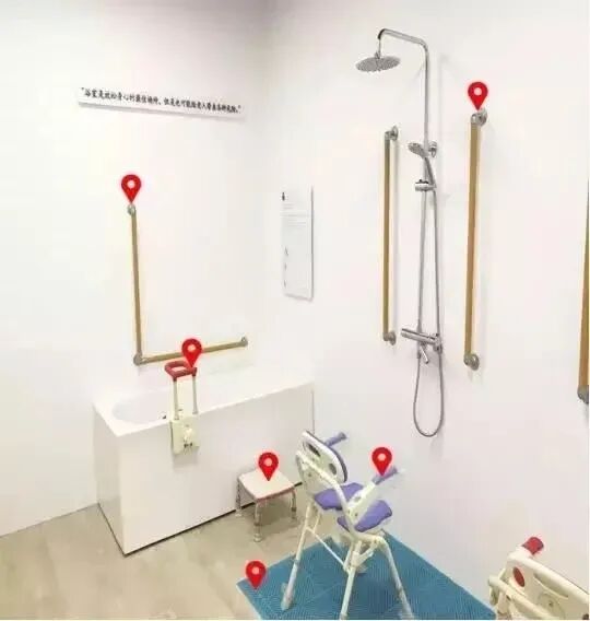

卫生间适老化策略
1、老人房间卫生间应严格干湿分区。干湿分区之间可使用橡胶隔断等软质材料。
2、在有条件的地方,卫生间应采用双门设计。
3、老年卫生间淋浴隔断应采取软质隔断,淋浴上方设淋浴安全带。淋浴间应设淋浴凳或洗澡椅。
4、卫生间洗脸盆池应采取倾斜15度设计安装,高度应为650mm,下方镂空方便轮椅进入,面盆兼顾扶手功能。
5、卫生间马桶应一面靠墙,最好设置L型扶手。扶手水平部分高度应为650mm,竖直部分距马桶距离应在250mm。马桶前应设加装了拉绳的紧急报警器。
6、卫生间地漏应采取直排式地漏。
7、浴室出入口附近、浴缸边以及水龙头一侧的墙壁上应设置水平和垂直扶手。
8、为了便于安装紧急报警装置,应事先设置备用配置管线。
9、浴室地面到浴缸边的高度避免过高过大,高应为450mm左右,长应小于1250mm。
10、应选用防水防滑地面铺设材料。
11、浴室应保证有看护时必要的空间。

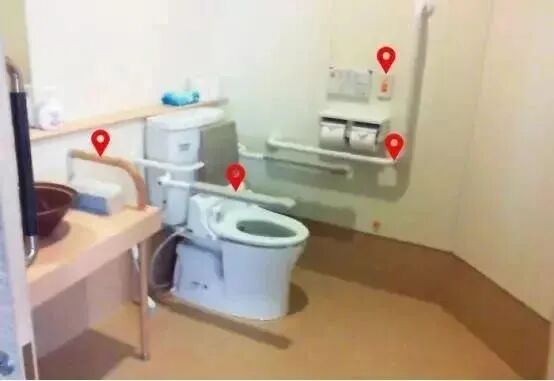

12、便携遥控操作的马桶,按键简化并放大,无需担心视力不佳而造成操作困扰,一键自动清洗,一键自动加温,舒适的如厕体验,亦方便护理。
13、便携报警提醒的马桶,遭遇困难时,可按下报警键告知家人或看护人员,避免意外发生;
14、宜设置智能便座,解决老人一系列清洁困难。考虑到一般操作在右边,故坐便的电源插座亦宜设在便器右侧,距地高都为400mm。
15、紧急呼叫器距离不小于100mm,高度距地400~1000mm左右。其位置安排应注意避免在使用扶手或拿取手纸时造成碰伤。为了让老人倒地后仍能使用紧急呼叫器,可加设拉绳,下垂至地面100mm处。
16、手纸盒通常宜设置在坐便器前侧方,保证老人伸手可及,避免其动作幅度过大。

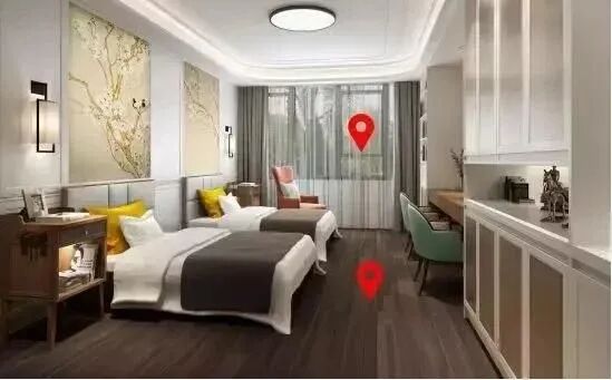

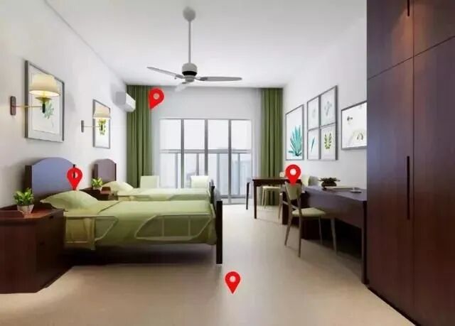

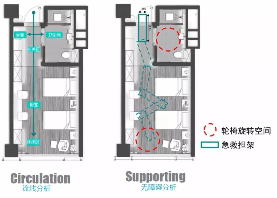

卧室适老化策略
1、老人房间的面宽应大于3800mm,进深也宜加大为4500mm以上。
2、卧室门口不宜采用狭窄拐角。
3、床头伸手可及的地方应设紧急呼叫器,此紧急呼叫器不宜采取拉式设计。
4、老年人畏冷喜阳,卧室宜布置在南向,使光线能尽量照到床上。
5、空调不宜直接吹向床铺及座位。
6、老人宜分床或分房休息,避免因作息时间不同或起夜、翻身、打鼾等问题相互干扰。
7、老人床旁应设较高的台面供老人撑扶,兼具储藏功能(如书桌、床头柜等),最好有较大的台面,放置水杯、眼镜、药品、台灯等物品;宜设置明格或抽屉,供存放随时拿取的物品,并便于老人看清、翻找内部物品。
8、老人卧室进门处不宜设狭窄的拐角,以免急救时担架出入不便。

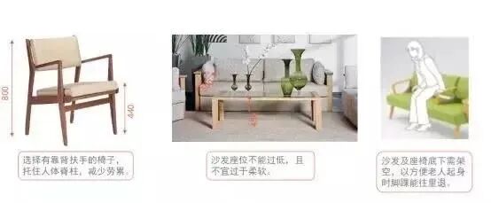

家具适老化设计策略
1、老人房间的家具应轻便,易于移动,不宜使用过多玻璃及钢材质。
2、家具不宜有尖锐的五金件。
3、老年座椅不宜为低矮座椅。座椅需有一定的硬度。
4、老年家具应多使用有扶手的较低矮的家具,尽量避免有锐角出现。
5、家具风格上选用较为温馨和轻快的款式,颜色清爽些。
6、家具边角均做倒角处理。
7、家具从后期打理的角度考虑,会采用些防水布料。
8、各类家具都需做适老尺寸。
9、所有边角均倒圆角处理。
10、老人床的床头床尾设置拉手,方便老人使用,兼顾起身、翻身、曲腿等护理功能。
11、选择有靠背扶手的椅子,托住人体脊柱,减少劳累。
12、沙发座位不能过低,且不宜过于柔软。
13、沙发及座椅底下需架空,以方便老人起身时脚踝能往里退。
