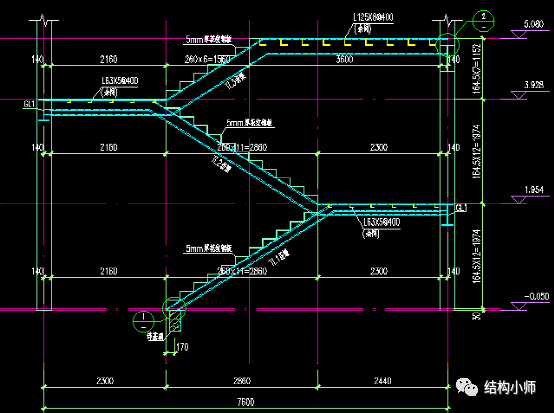

1、得到建筑图之后方可确定钢楼梯的几何数据。(长度单位为mm,力单位为KN)
1.踏步尺寸(踏步宽度260,踏步高度146.5);
2.梯段尺寸
梯梁代号
下平台跨度
楼梯净跨
楼梯高度
上平台跨度
楼梯宽度
TL1
0
2860
1974
2440
1250
TL2
2440
2860
1974
2300
1250
TL3
2300
2860
1152
3740
1250
3.平台宽度(1250+150+1250);
4.梯井宽度(150);
5.楼梯净空高度(3928)。

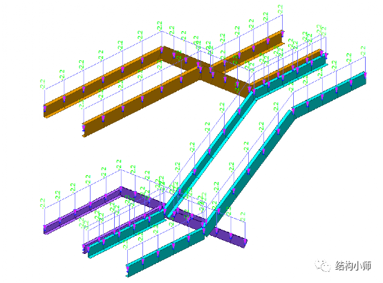

2.单梁荷载计算
单梁受荷面积为L*1250/2
   所以单梁荷载为
荷载
标准值
恒载
1.1KN/m
活载
2.2KN/m

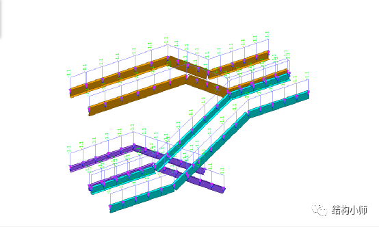

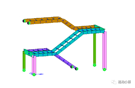

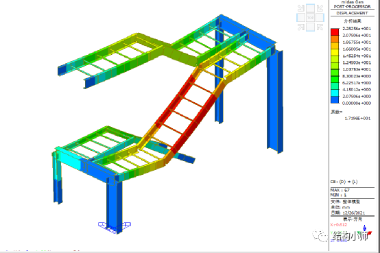

3.Midas gen建模计算
模型建立(内部边界条件为TL末端都为铰接)
荷载输入

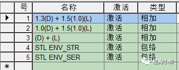

荷载组合

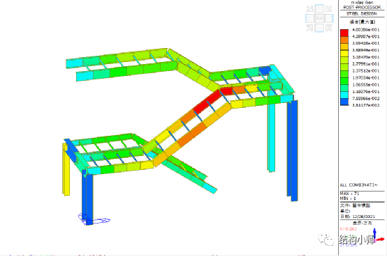

标准组合下楼梯整体结构的最大挠度最大为22.8mm满足刚度要求,可以调整TL尺寸使得刚度在1/250L要求范围内,做到经济。(经济性调整不再演示)
整体应力比。
