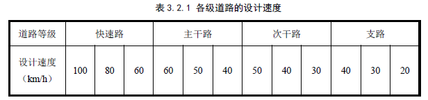

    城市道路和镇区道路的分级是不同的,道路分级主要与车速和道路宽度有关。这也直接关系到所采用的照明标准的等级。
    《城市道路工程设计规范》CJJ 37规定的城市道路等级如下表:

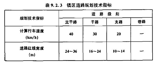

    按《镇规划标准》GB 50188,镇区道路分为主干路、干路、支路、巷路四级,如下表:

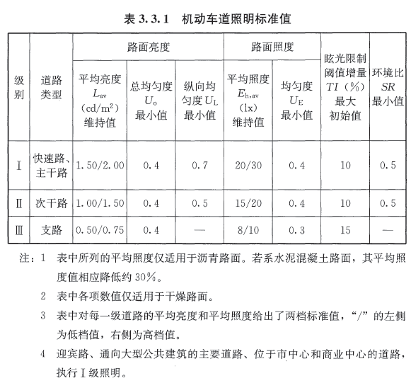

    《标准》规定的城市道路机动车道照明标准如下表:

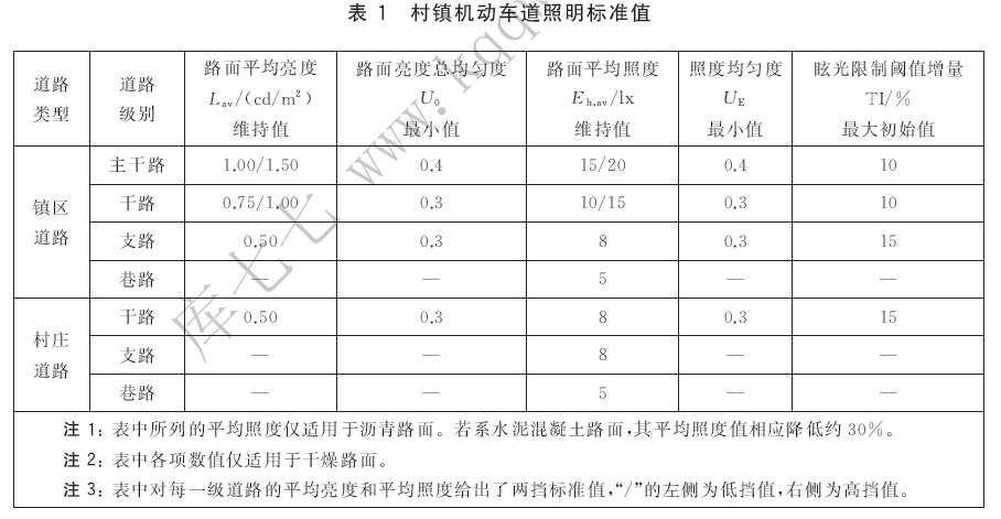

     《规范》规定的村镇道路机动车道照明标准如下表:
可以看到,镇区道路由于车速较低,照明指标较城市道路降了一个等级,且没有环境比等要求(很多道路机非人混用)。而村庄道路,除了干路对亮度及其均匀度、平均照度及其均匀度等指标的规定比较完整,其他道路均仅有路面平均照度的规定。
