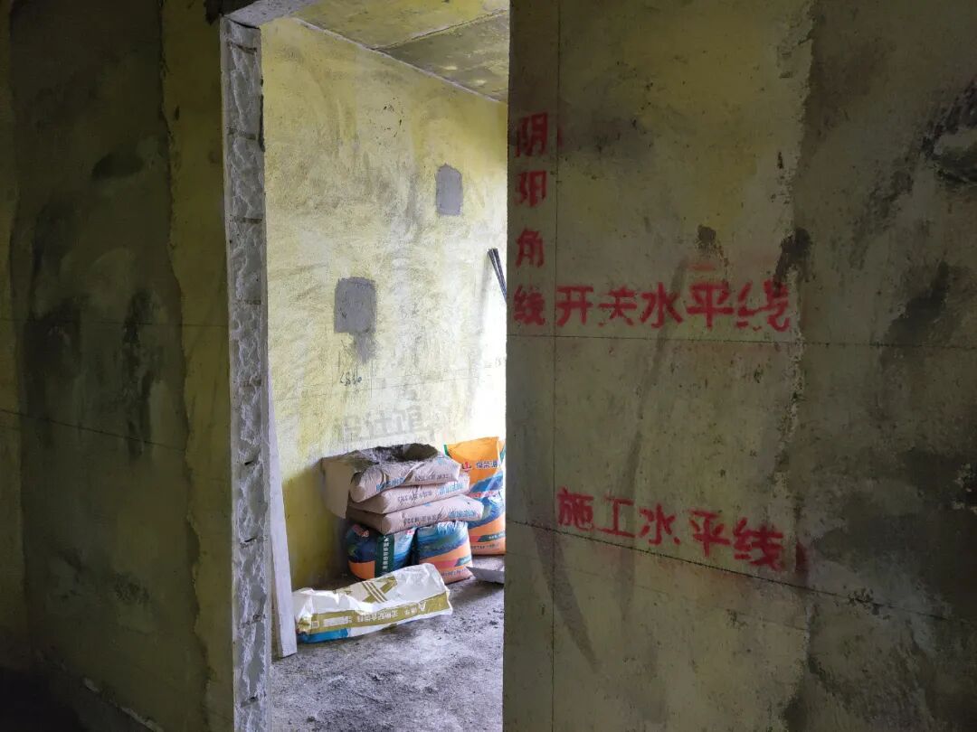

1、开关高度

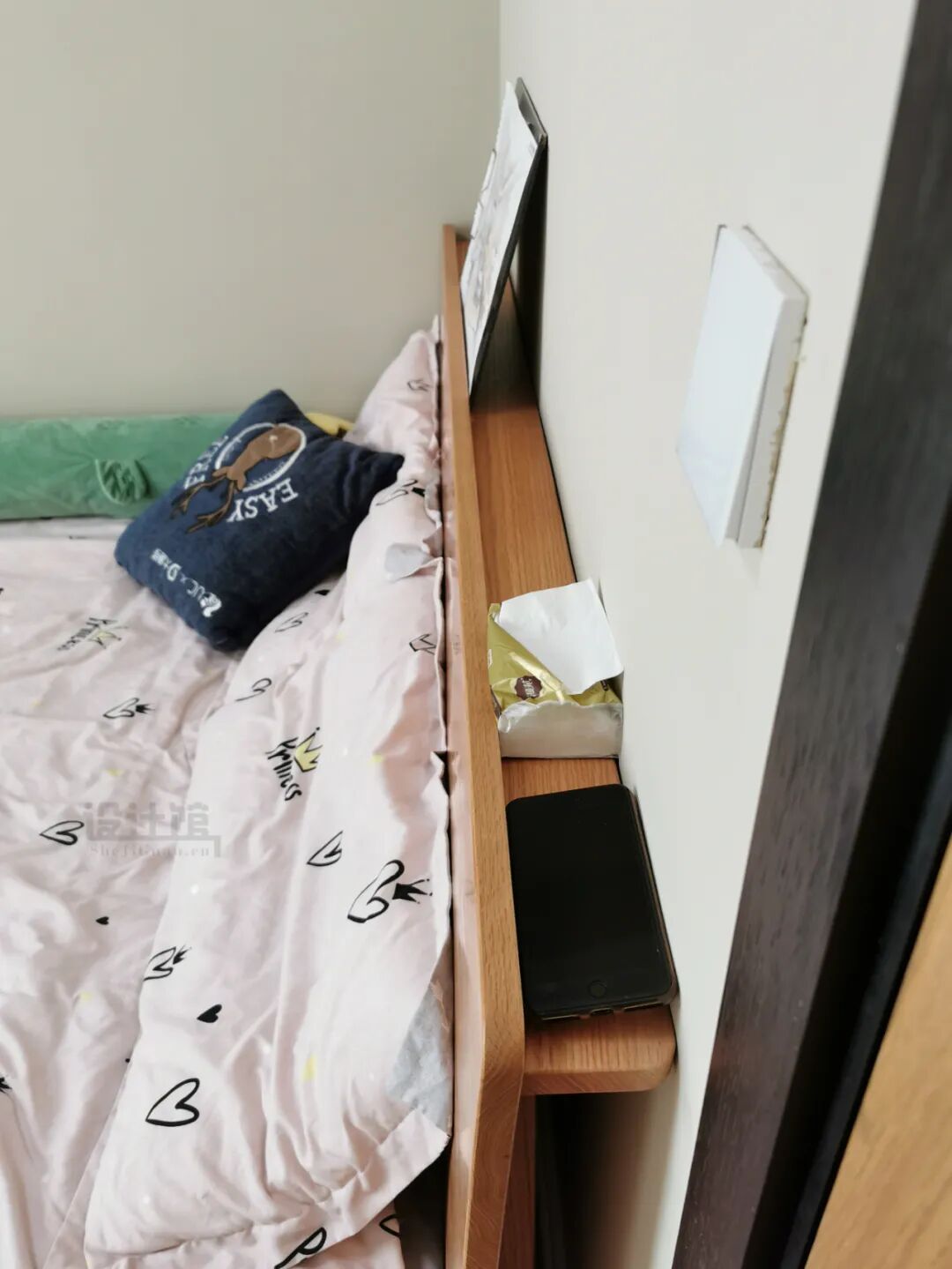

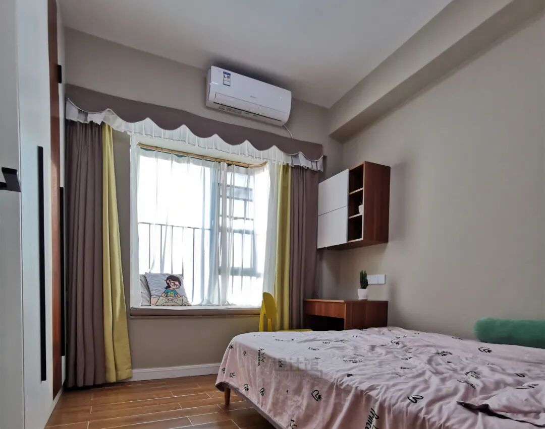

灯具的开关有两种,一种是常规开关,高度一般是1350mm;另一种是床头开关,因为是躺在床上的时候使用的,高度一般是700mm(同时床头的插座,一般也是与开关做成一排挨一起的)。

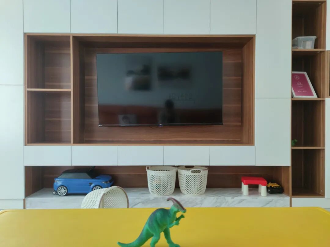

①电视墙的插座:一般是要根据电视墙的设计来,主要目标就是尽量藏起来又能正常使用,正常电视机摆台上的话插座高度是500mm左右,如果是壁挂电视机的话,插座高度应该是1000mm左右,设置在电视机后的右上方处。

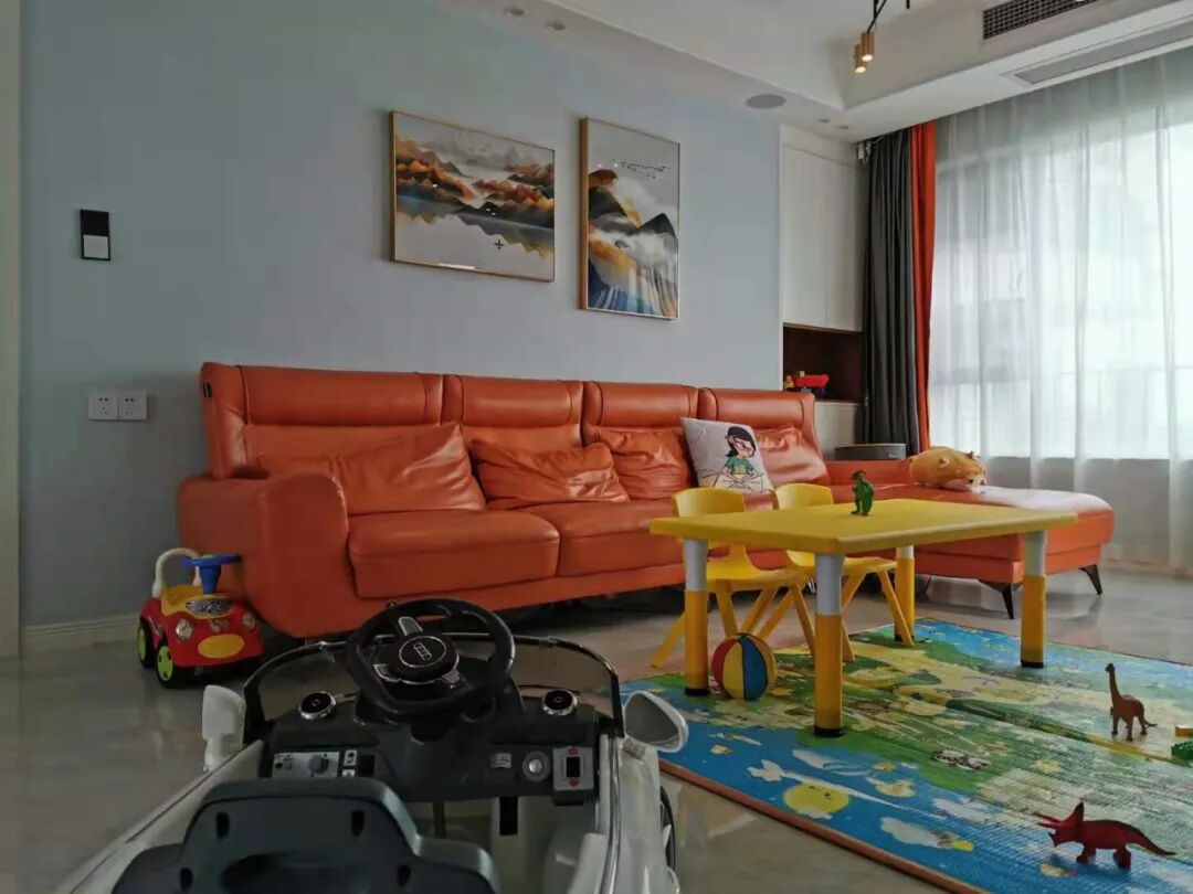

②沙发墙的插座:根据沙发边上是否有边几布置,高度是350mm或700mm,这里的插座主要是给手机充电、台灯或是落地扇等小电器用。

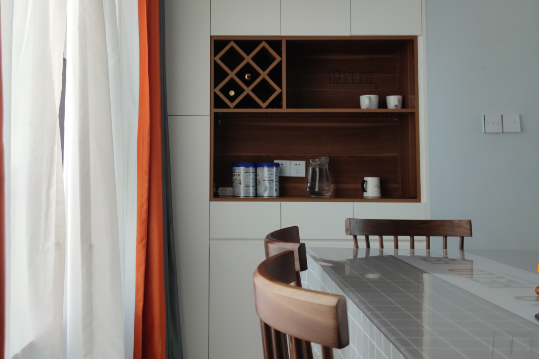

③餐边柜插座:根据餐边柜的高度与设计,建议装在餐边柜的留空层里面,一般高度是1200mm左右,主要是给烧水壶等小电器用。

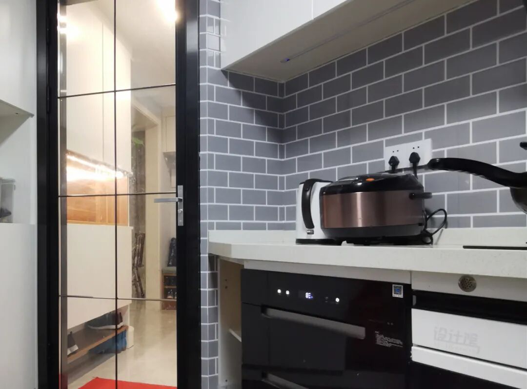

④厨房插座:厨房插座有操作台下的嵌入电器插座与操作台上方的小电器插座,台下嵌入电器的插座一般是要根据电器规范来留插座,一般高度是350mm;而台上的小电器插座,可以留到1200mm的高度,减去操作台800mm,大概就是台面上方400mm的高度;热水器插座可以留高点,做到1800mm。

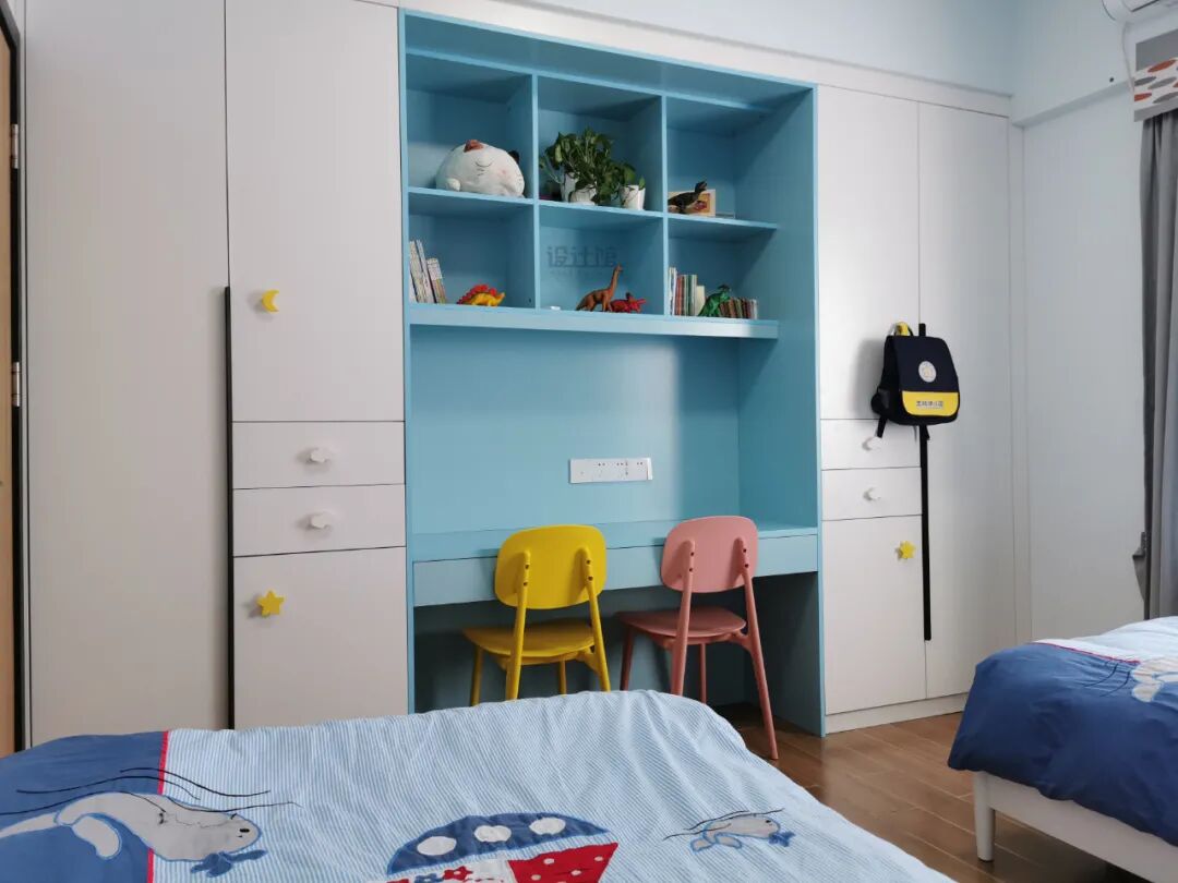

⑤书房插座:书房插座以书桌为界,有台上与台下,台上插座一般是1000mm高度,减去750mm书桌高度,大概离台面250mm;台下插座就是350mm左右;
⑥空调插座:壁挂空调的插座,一般是装在2200mm的高度处;而柜式空调的空调插座,则是可以装到350mm高。

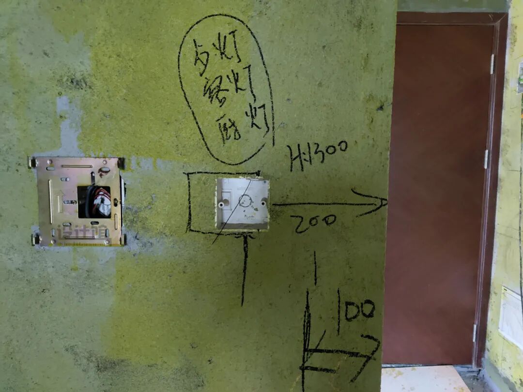

②房门旁的开关
开关一般都是装在房门旁边的,在一些空间比较紧凑的情况,如果预留开关位置时没把控好位置,门框可能会与开关位置冲突;
因此在空间紧凑的情况,预留开关位置要考虑左右两边,平衡好房门位置,因为房门装好后的门套线还会有3-5cm的宽度,因此在毛坯基础的时候,预留开关要离门洞8cm左右的位置,这样才比较保险。

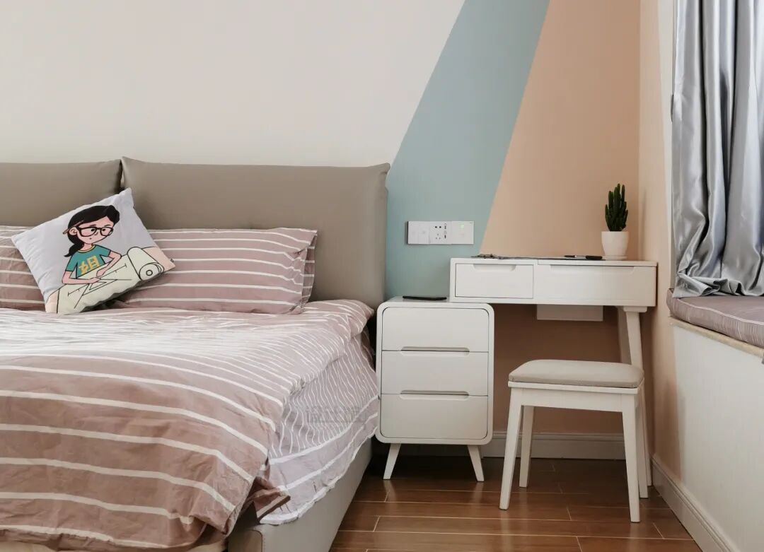

③床头两侧的开关插座
床头两侧在预留开关插座的时候,千万不要草率!比如1.8米的皮艺床,你在两侧预留的间距是1.9米,你以为是很足够的了,但皮艺床摆进去后十有八九会挡住开关插座,因为1.8米的皮艺床,床头靠背可能会有2米多。
