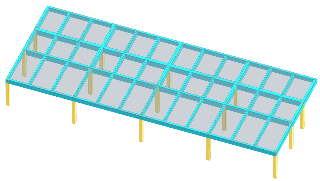

在做的一个很小的单层建筑,唯一特点就是悬挑长度4米,X向柱距为9米,悬挑方向次梁采用三种不同布置方案,如下:
模型一
悬挑单次梁居中布置
模型二
悬挑双次梁均匀布置
模型三
悬挑双次梁非均匀靠柱布置

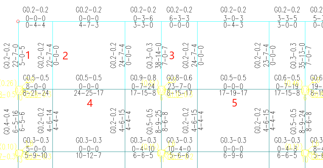

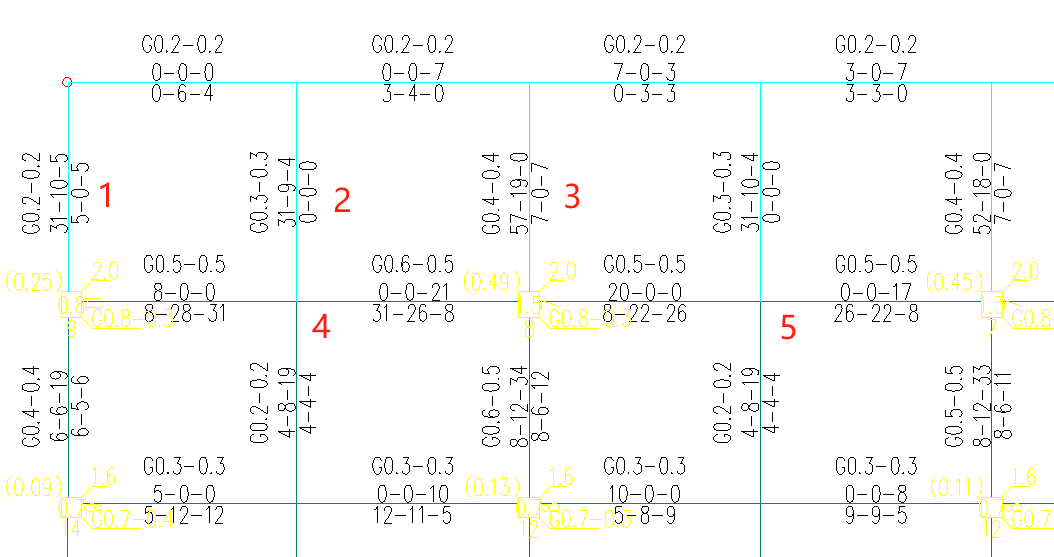

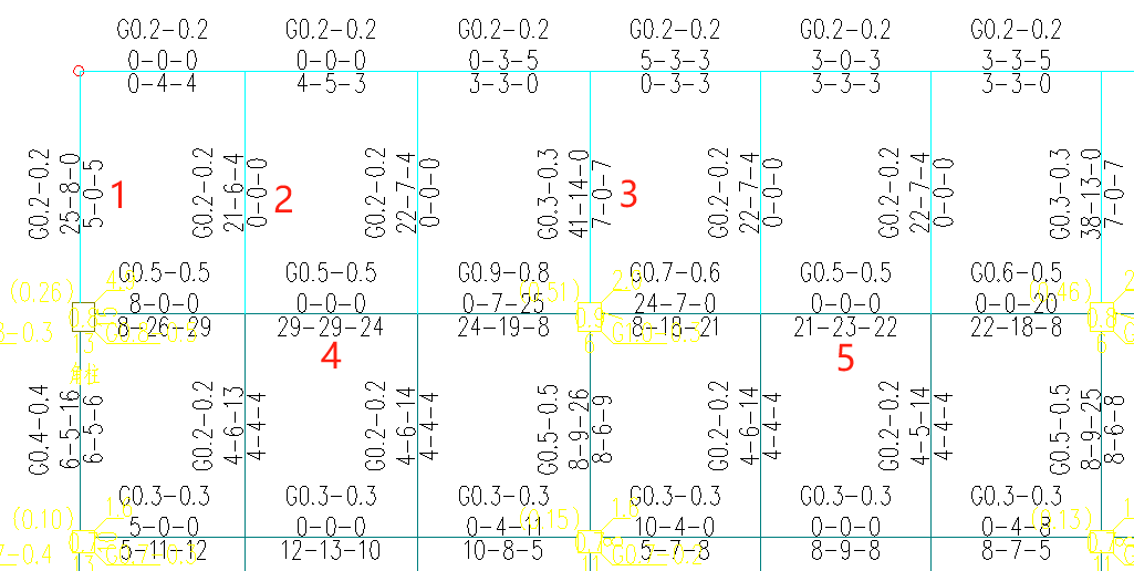

模型一配筋简图
模型二配筋简图
模型三配筋简图
以上三个简图的1、2和3表示悬挑梁面部钢筋,4和5表示X向框架梁跨中底部钢筋

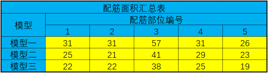

将以上结果汇总于下表

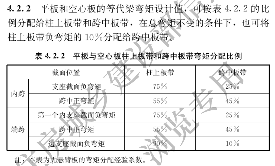

由上表可知,模型三结构方案最优,模型一结构方案最差,模型二结构方案中等。这三个模型结构方案可以用无梁楼盖的柱上板带和跨中板带弯矩分布来解释,把悬挑次梁布置在柱上板带附近利用率最高,布在跨中板带上利用率最低,有梁楼盖变形特征仍然与无梁楼盖相似。
