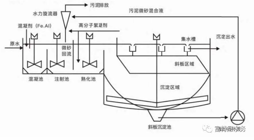

  微砂加重絮凝高效沉淀工艺是项用于给水及污水处理的处理技术,主要用于去除水中的悬浮物、浊度以用颗粒态有机物。与传统絮凝工艺相比,该技术具有占地面积小、工程造价低、耐冲击负荷等优点。
微砂沉淀池的工作原理:
       该工艺通过投加微砂,使污染物在高分子絮凝剂的作用下与微砂聚合成大颗粒的易于沉淀的絮体,从而加快了污染物在沉淀池中的沉淀速度,又结合斜板沉淀的原理,大大减少了沉淀的面积及沉淀时间,并能得到良好的出水效果。微砂沉淀池工艺已经成功应用了十余年,并拥有大量的工程案例,特别是对于那些处理难度大,出水水质要求高的场合,例如对低温低浊水、进水水质水量变化较大、高盐度、含藻类的原水以及含高色度、重金属的工业废水都具有很好的处理效果,能够在10分钟内完成絮凝,在20分钟左右的沉淀就可以获得良好的处理水水质,对于一些用地紧张的区域则更显其优越性。
       原水或污水首先进入混凝池,混凝剂(通常是铝盐或铁盐)可以投加在混凝池入口或进水管路上,在搅伴器的作用下混合均匀,随后进入加有微砂和高分子絮凝剂的注射池。搅拌器的动态混合提高 了混凝固体、高分子聚合物和微砂之间相互接触的可能性。絮凝后水进入熟化池,在该池的入口处也设有高分子絮凝剂的投加管路。熟化池中缓慢的混合过程促使絮体的熟化并使微砂成为新开成的絮体的核心,经过微砂加重絮凝后的絮体直径可达150微米以上。
       随后,含砂的絮体在斜板澄清部分实现了高速沉淀,澄清水被集水槽收集,含有微砂的污泥沉淀于池底,由刮泥机收集至沉淀池底部中央的区域,被微砂循环泵按一定比例抽出,经循环管路至水力旋流器。由于微砂与污泥的比重差异,在水力旋流器内离心力的作用下,污泥与微砂分离。由于水力旋流器设置于注射池的顶部,下溢的微砂可以直接回用于注射池,而轻的污泥和大部分水一起向上移动以溢流形式排出水力旋流器外。

    我觉得微砂沉淀池是一种利用微砂作为絮凝剂的沉淀池,它的主要优点是可以提高沉淀池的表面负荷和去除效率,减少占地面积和污泥产量。它的工作原理是通过投加微砂和混凝剂,使原水中的悬浮物和胶体与微砂颗粒发生絮凝反应,形成较大的絮体,然后在沉淀池内沉淀去除。微砂沉淀池的设计和运行需要考虑很多因素,比如微砂的粒径、密度、投加量、絮凝剂的种类和投加量、沉淀池的表面负荷、沉淀时间、污泥回流比等。这些因素都会影响微砂沉淀池的效果和稳定性。我觉得在设计和运行微砂沉淀池时,应该根据原水的水质和水量,以及出水的要求,进行详细的计算和试验,选择合适的参数和设备,并且要注意定期清洗和维护,防止堵塞和失效。
