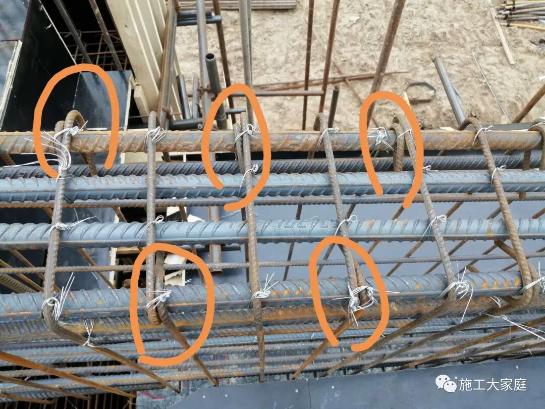

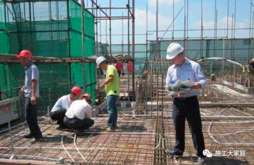

工地上做主体的时候
基本上每次工地上验收都会出现这样的问题
施工单位箍筋设置数量不足
或者是箍筋底部未绑扎
那么问题来了
施工单位遇到这种情况都是怎么解决的呢?
尤其是大型框架结构,难道真的拆除掉重新绑扎吗?
其实不是的!

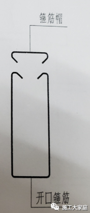

施工单位一般采取的办法是这样的:
两个开口箍搭接成一个封闭箍筋的方式进行处理
那么随之而来的第二个问题来了:
这种做法的依据是什么?有具体规范要求吗?

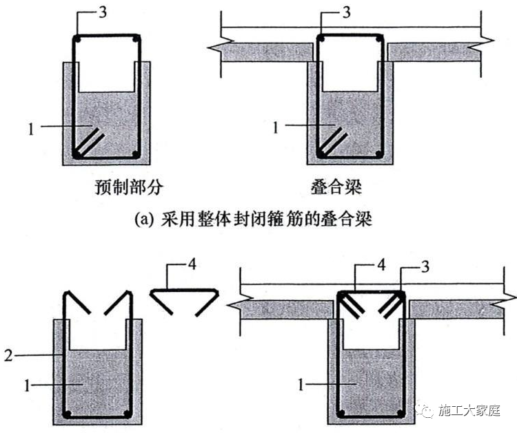

1.首先了解一下开口箍筋和封闭箍筋的区别:
(1)放置状态不同。
封闭箍筋:横放、竖放、正放、倒放都可以,接头在哪一个角交汇都可以。
开口箍筋:只能正放或倒放,不得横放。
(2)形状不同。
开口箍筋:开口方向向上,形状像"倒∏";封闭式箍筋设计为二根,一根如开口向下的开口箍筋,形状象"∏",另一根形状如“一”在其下口与第一根形成“图形上”的封闭,二者不焊接,只是互设一个弯钩“搭接”。
封闭箍筋:无开口方向,自身即为完全封闭状态。

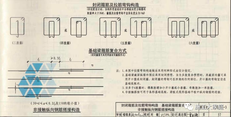

(1)柱梁节点处箍筋加密是因为有抗震要求;
(2)对有抗震设防要求的结构构件,圆形箍筋的接头必须釆用焊接,焊接长度不应小于10倍箍筋直径;矩形箍筋端部应有135°弯钩,弯钩伸入核心混凝土的平直部分长度不应小于20cm。即必须使用封闭箍筋。
(3)对一般结构,箍筋弯钩的弯折角度不应小于90°,弯钩平直部分的长度不宜小于箍筋直径的5倍。即可以使用开口箍筋。
(4)约束边缘构件的箍筋有两个主要作用,其一是满足用λv/2计算的体积配箍率;其二是约束混凝横向膨胀变形。开口箍筋无法满足上述要求。
可以看出:
规范要求在普通位置均可以用开口箍筋代替封闭箍筋
有抗震要求的不可以
约束边缘构件不可以
