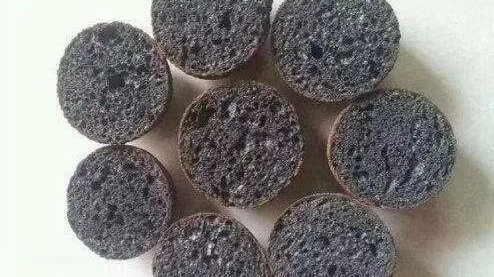

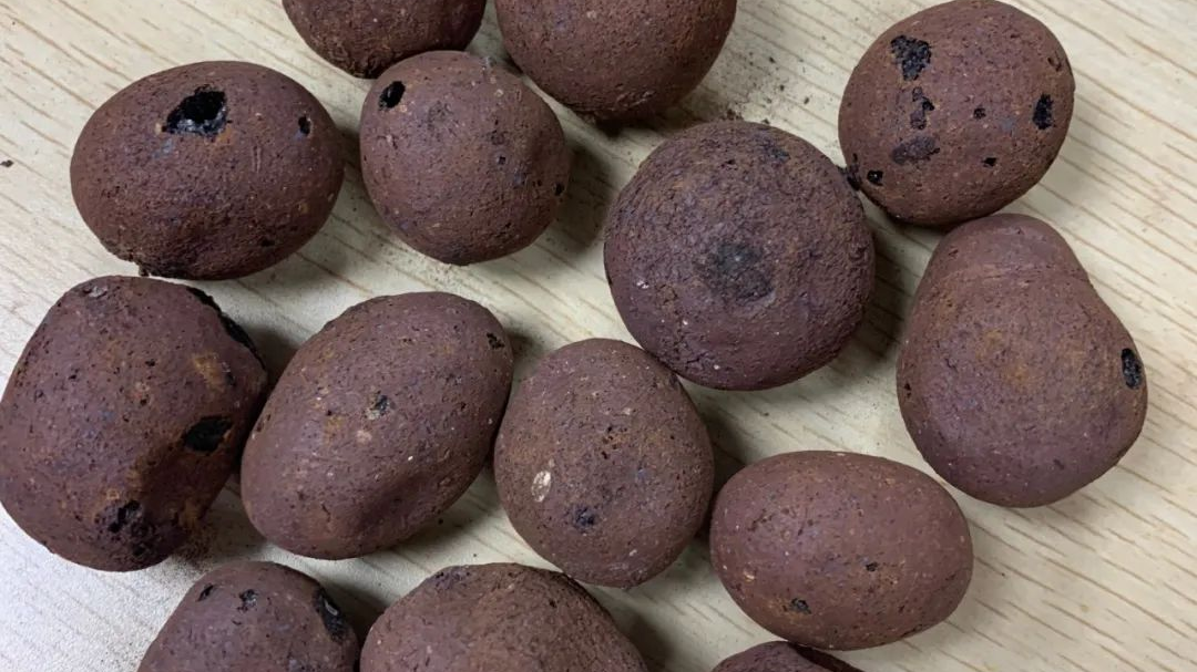

陶粒,顾名思义,就是陶质的颗粒。陶粒的外观特征大部分呈圆形或椭圆形球体,但也有一些仿碎石陶粒不是圆形或椭圆形球体,而呈不规则碎石状。陶粒形状因工艺不同而各异。它的表面是一层坚硬的外壳,这层外壳呈陶质或釉质,具有隔水保气作用,并且赋予陶粒较高的强度。因为生产陶粒的原料很多,陶粒的品种也很多,因而颜色也就很多。焙烧陶粒的颜色大多为暗红色、赭红色,也有一些特殊品种为灰黄色、灰黑色、灰白色、青灰色等。免烧陶粒因所用固体废弃物不同,颜色各异,一般为灰黑色,表面没有光泽度,不如焙烧陶粒光滑。陶粒的粒径一般为5~20㎜最大的粒径为25㎜。陶粒一般用来取代混凝土中的碎石和卵石。轻质性是陶粒许多优良性能中最重要的一点,也是它能够取代重质砂石的主要原因。陶粒的内部结构特征呈细密蜂窝状微孔。这些微孔都是封闭型的,而不是连通型的。它是由于气体被包裹进壳内而形成的,这是陶粒质轻的主要原因。

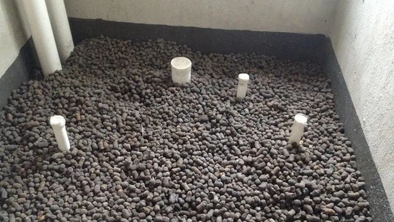

圆柱型陶粒一般采用塑性挤出成型。先制成泥条,再切割成圆柱形状。这种陶粒适合于塑性较高的等黏土原料,产量相对较低。圆柱料坯若采用回砖窑焙烧,圆柱体在窑内滚动成椭圆形。
