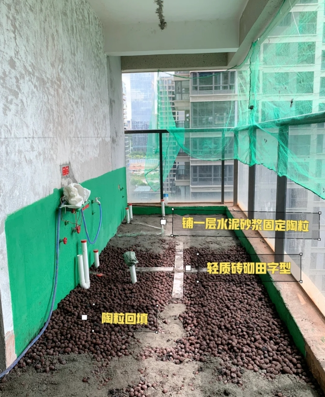

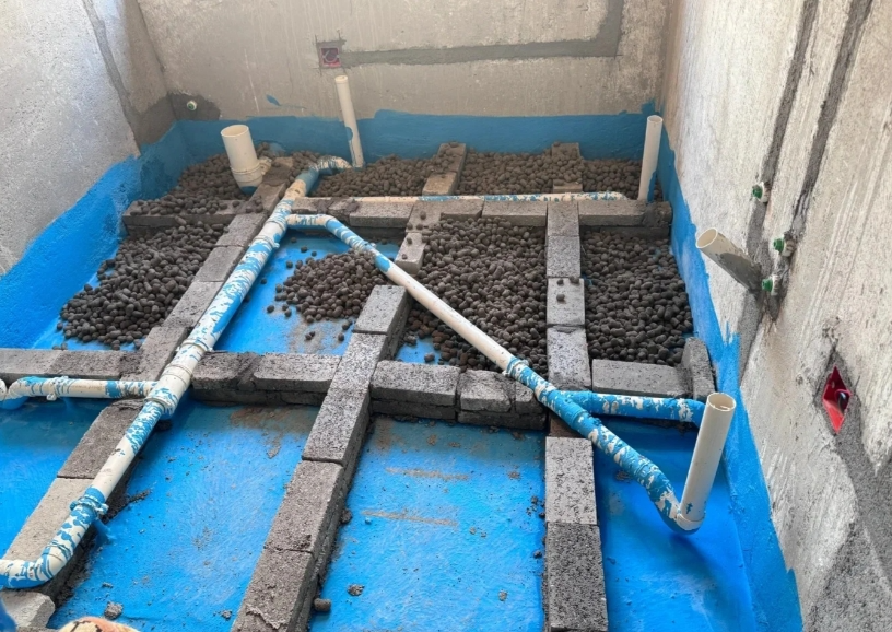

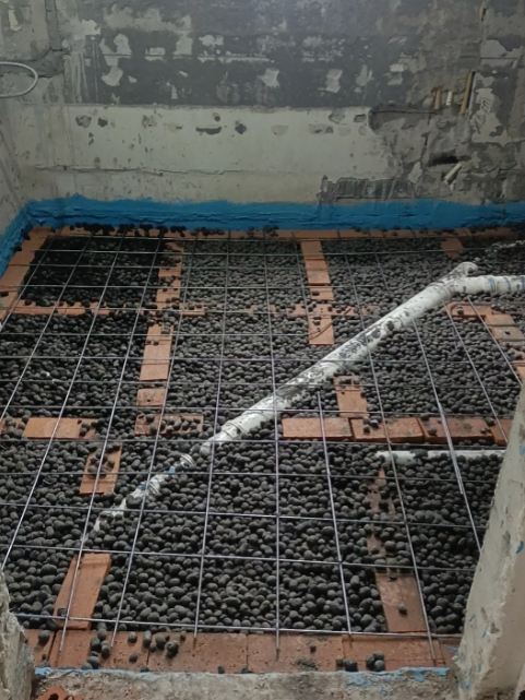

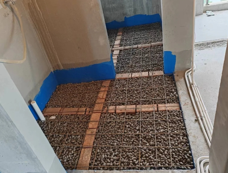

建筑领域
用作轻质混凝土骨料,减轻对结构的荷载。

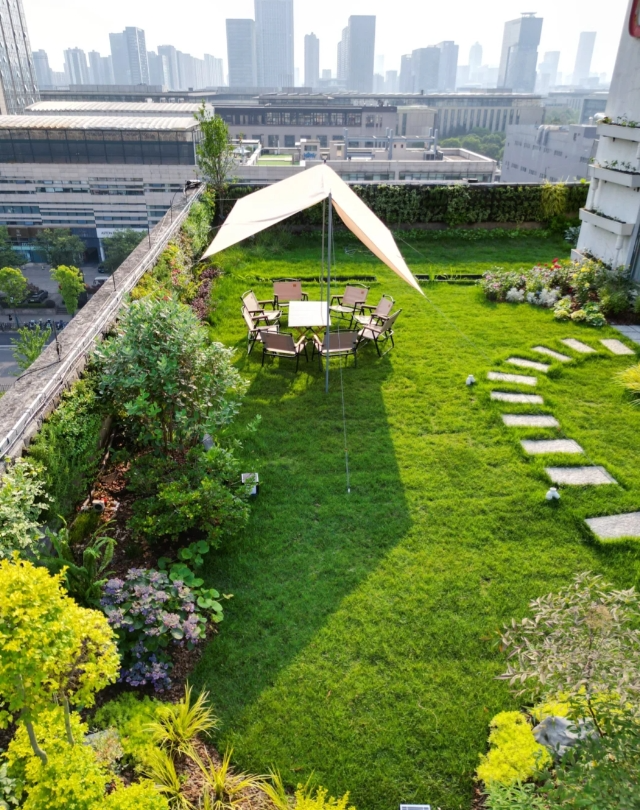

屋顶绿化
作为屋顶花园的排水层,减轻屋顶荷载。
