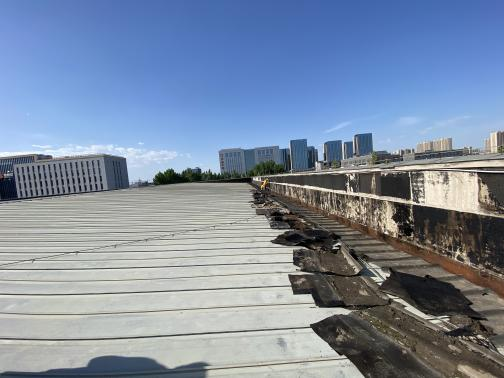

北京某厂房彩钢屋顶排水檐沟漏水严重,业主多次修修补补仍无济于事,依然漏水。经洪雨安居卫士工程师现场勘查,发现檐沟已经锈蚀严重,叠层维修铺设的卷材老化严重,对排水也造成了一定的障碍,卷材底部潮湿,局部存有积水,要想彻底解决渗漏水问题,只能对该屋面檐沟区域防水层整体拆除再重做防水。一起来看下是如何根治该类渗漏水问题的吧。

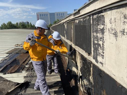

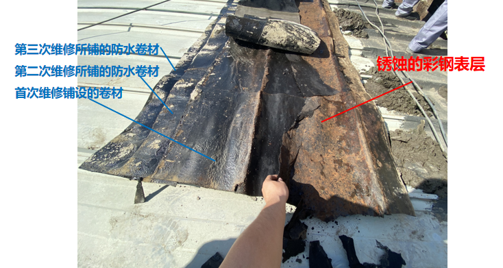

第一步 拆
拆除檐沟内部以及女儿墙内侧所有老旧防水层,直至露出锈迹斑斑的彩钢基层和女儿墙结构墙体。
拆掉的防水层细心观察,可发现,一层层防水卷材如同大树的年轮一样记录着一次次失败而惨痛的防水维修历史。

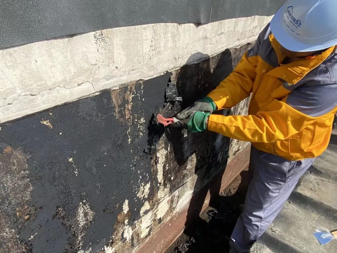

第二步 铲
铲掉金属檐沟以及边缘墙体表面残留的沥青层和污染物,最后将垃圾清理干净。

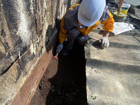

第三步 清

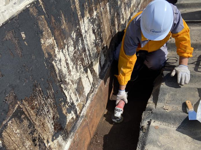

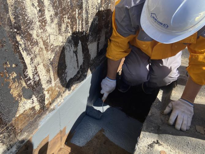

基层清理是此次维修的关键步骤,由于基层锈蚀严重,需要进行打磨除锈、涂刷防腐涂料,这样才能为后续新做防水层提供一个安全可靠的附着基层。
基层打磨除锈,渣土二次清理,擦洗基层表面并晾干水分。
涂刷防腐涂料,避免基层继续锈蚀。

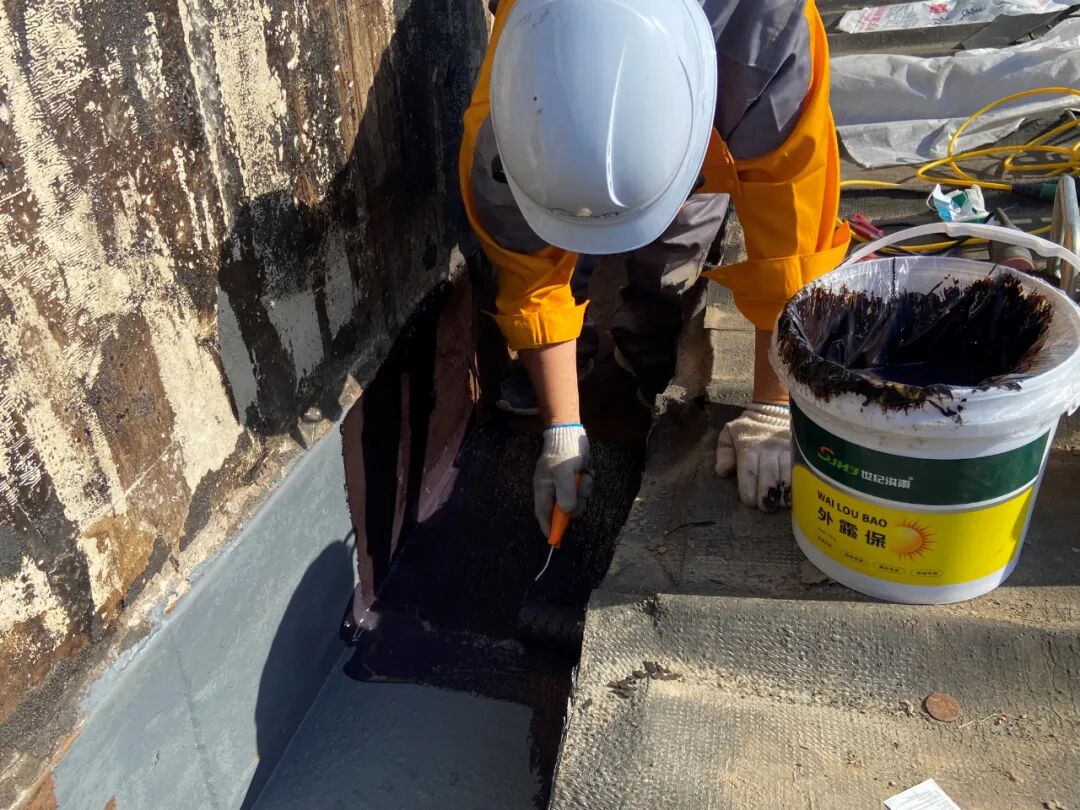

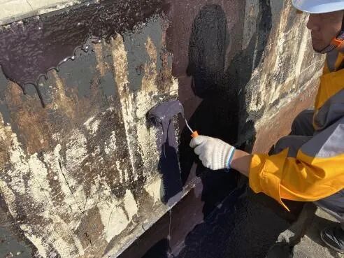

第四步 刷

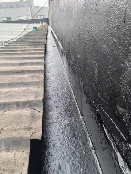

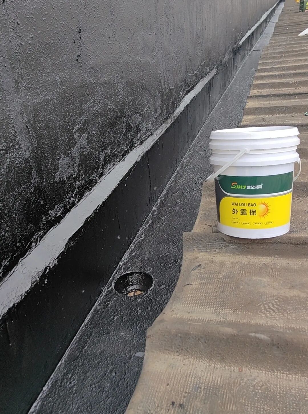

此次修缮所使用的防水材料是世纪洪雨防水修缮专用涂料—外露保,在处理好的基层上,一布三涂工艺施工,精细化把控每遍涂料涂刷质量,将排水檐沟内部与女儿墙墙体内侧均匀涂刷,形成一道致密的整体外包防水涂膜层。
工程施工完毕后经蓄水检测,檐沟再无任何渗漏现象,至此,通过拆、铲、清、刷四步工序将该屋顶檐沟渗漏水问题彻底根治。
