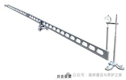

   (1)贝克曼梁:一沥青混凝土路面弯沉检测般采用5.4m长的贝克曼梁弯沉仪,其前臂与后臂长度比为 2:1。
    (2)百分表:符合要求的百分表及支架。

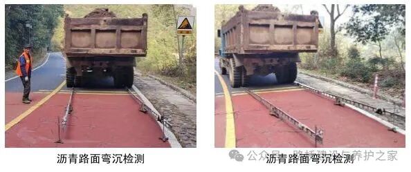

    (1)将加载车停放在测试路段的测试位置,后轮一般应置于道路行车轮迹带上。将贝克曼梁插入加载车后轮轮隙处,与加载车行车方向一致,梁臂不得接触轮胎。贝克曼梁测头置于轮隙中心前方(30~50)mm 处测点上。
   (2)将百分表安装在表架上,并将百分表的测头安放在贝克曼梁的测定杆顶面。轻轻叩击贝克曼梁,确保百分表正常归位。
   (3)指挥加载车缓缓前进,速度一般为 5km/h 左右,百分表示值随路面变形持续增加。当示值最大时,迅速读取初读数 L1 。加载车仍继续前进,示值开始反向变化,待加载车驶出弯沉影响范围(约 3m 以上),百分表示值稳定后,读取终读数 L2 。

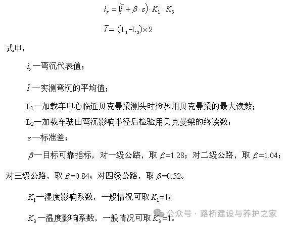

    3、弯沉代表值计算

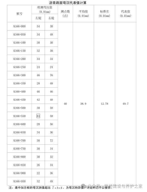

    4、弯沉特异值处理
    5、沥青混凝土路面弯沉检测算例

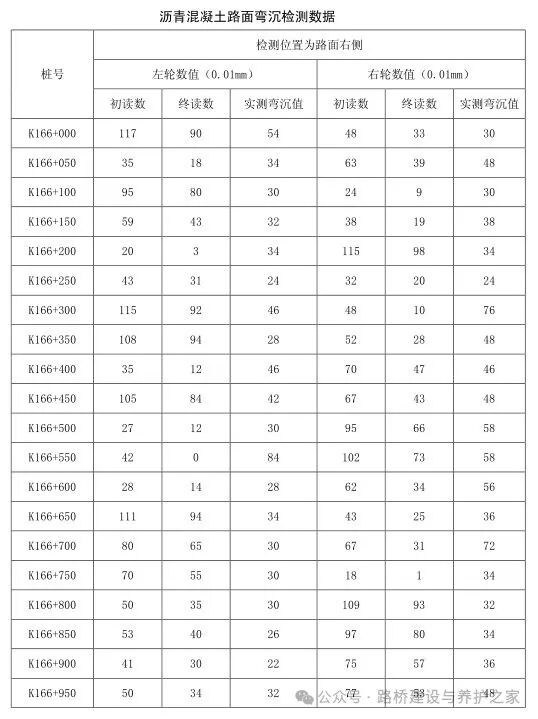

    某三级公路,沥青混凝土路面,因养护需要进行路面弯沉检测,假定检测时路面温度为20℃,检测数据如下:
    沥青路面弯沉代表值计算如后:
