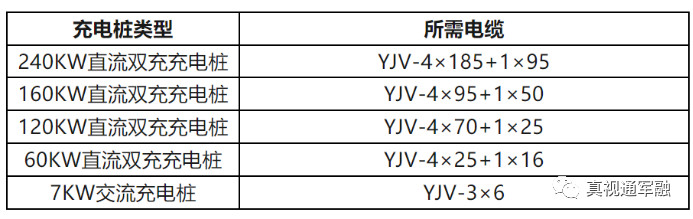

而从变压器到充电桩的需要多大电缆需根据充电桩的所需要电流计算需要的电缆,这里直接列出充电桩常用的铜芯电缆如下:
 备注:距离大于50米以上的,电缆线径规格需要升一个规格。
