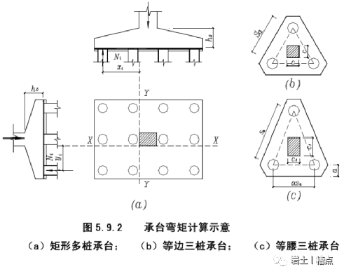

【1】受弯计算
(1)Nmax为不计承台及其上土重,在荷载效应基本组合下最大基桩或复合基桩竖向反力设计值。
(2)圆柱(桩)应转换为方柱(桩),c=0.8d。

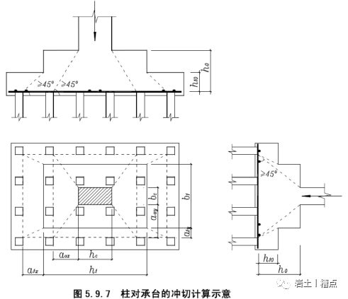

(1)承台受柱(墙)冲切
①冲切力和反力均为荷载效应基本组合,且不计承台及其上土重。
②冲跨比λ=a0/h0,a0为柱(墙)边或承台变阶处到桩边水平距离,h0为承台冲切破坏锥体的有效高度。当λ<0.25时,取0.25;当λ>1.0时,取1.0;上述两种情况需按λ取值重新计算a0。
③圆柱(桩)应转换为方柱(桩),c=0.8d。

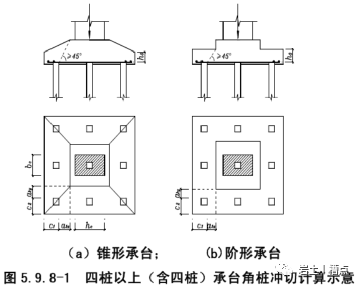

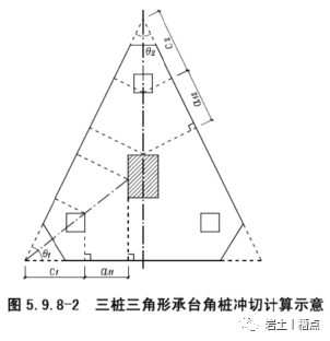

(2)承台受角桩冲切
②冲跨比λ1x=a1x/h0 (λ1y=a1y/h0、λ11=a11/h0、λ12=a12/h0);a1x、a1y、a11、a12为承台底角桩桩顶内边缘引45°冲切线与承台顶面相交点至角桩内边缘的水平距离,当柱(墙)边或承台变阶处位于该45°线以内时,则取由柱(墙)边或承台变阶处与桩内边缘连线为冲切锥体的锥线;h0为承台外边缘的有效高度。λ应满足0.25~1.0。

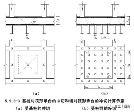

(3)箱形、筏形承台受内部基桩冲切
②冲跨比λ0x=a0x/h0 (λ0y=a0y/h0);受基桩冲切时a0x、a0y为承台底角桩桩顶内边缘引45°冲切线与承台顶面相交点至角桩内边缘的水平距离;h0为承台冲切破坏锥体的有效高度。λ应满足0.25~1.0。

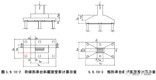

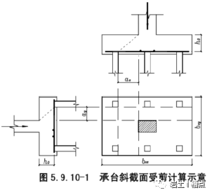

【3】受剪计算
①剪切力和反力均为荷载效应基本组合,且不计承台及其上土重。
②剪跨比λx=ax/h0 (λy=ay/h0);ax、ay为柱边(墙边)或承台变阶处至y、x方向计算一排桩的桩边的水平距离;h0为承台计算截面处的有效高度。λ应满足0.25~3.0。
