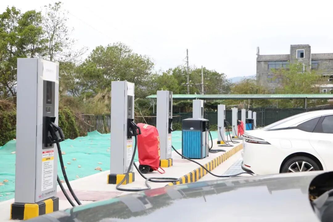

随着新能源汽车行业的快速发展,充电基础设施,尤其是充电桩,未来仍有巨大的增长空间,属于名副其实的朝阳行业。
当下社会,想必大家对于新能源汽车已经耳熟能详了,在街头巷尾能经常见到,但为其提供动力来源的新能源汽车充电桩,许多人却不是特别了解。
图片来源:优优绿能
什么是充电桩?当前现状如何,未来发展趋势在哪?本文将对以上问题进行解答。

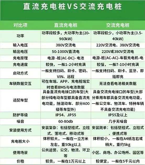

直流充电桩和交流充电桩的区别:
充电的时候,直流充电桩由于可以直接为电动汽车的电池进行充电,所以不需要车载充电器;而交流桩不能直接给电动汽车电池充电,所以需要车载充电器。
直流充电桩的充电速度较快,一般为电动汽车电池充电只需要几十分钟到两三个小时不等,而交流充电桩为电动电池充满电的时间要长的多了,一般需要八个小时左右。
