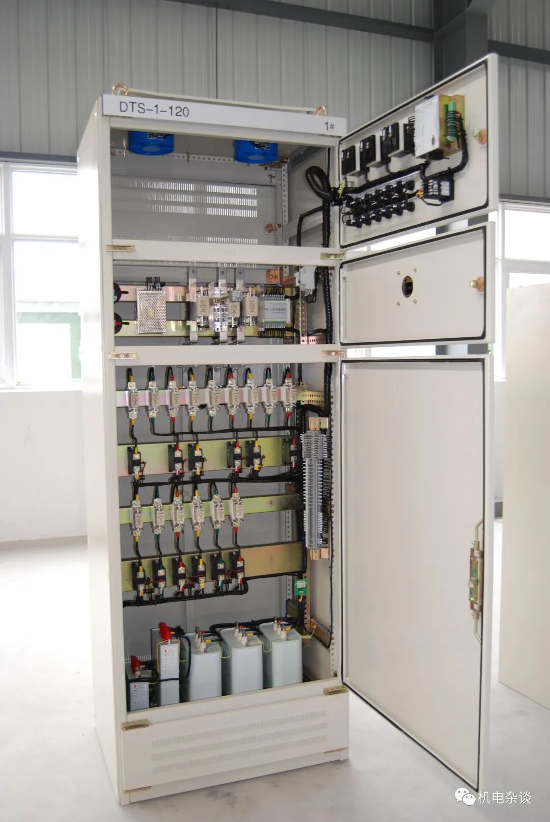

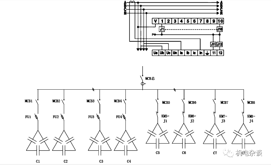

2.1集中补偿无功补偿电容器柜一般安装在配电室进线柜旁边。无功补偿容器的计算主要基于变压器容量的30%的比率。无功补偿电容器的选择建议采用MCGD滤波电容器防爆干式电容器,使用寿命长,不会造成安全隐患,安全可控。无功补偿的柜门应安装无功补偿的控制器,可显示功率因数、电流、电压和额定电流。
2.2市场上的局部补偿叫无功补偿或节电器,看似提高了功率因数,降低了电流,但整体效果不大,不能真正达到节电的效果。其原理也是基于电容补偿和电流显示表,不适用于带谐波源的负载电气设备。

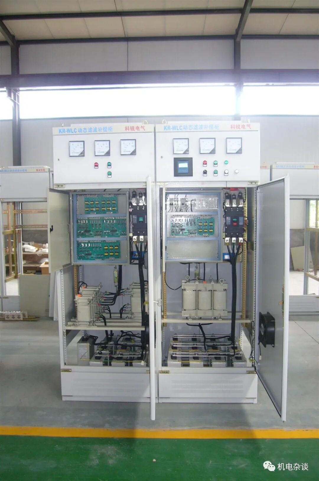

2.3如果需要就地无功补偿,可以选择智能无功补偿的模块。它是对低压无功补偿装置的特殊改造,既能提高功率因数,又能抑制谐波放大,滤除谐波。

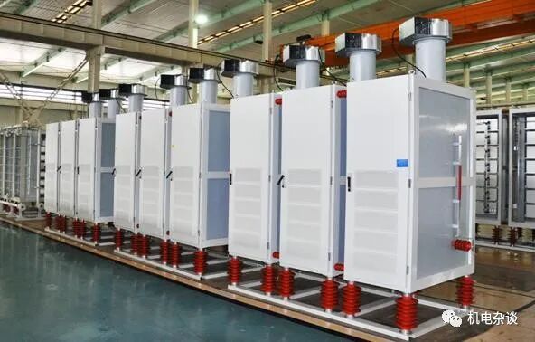

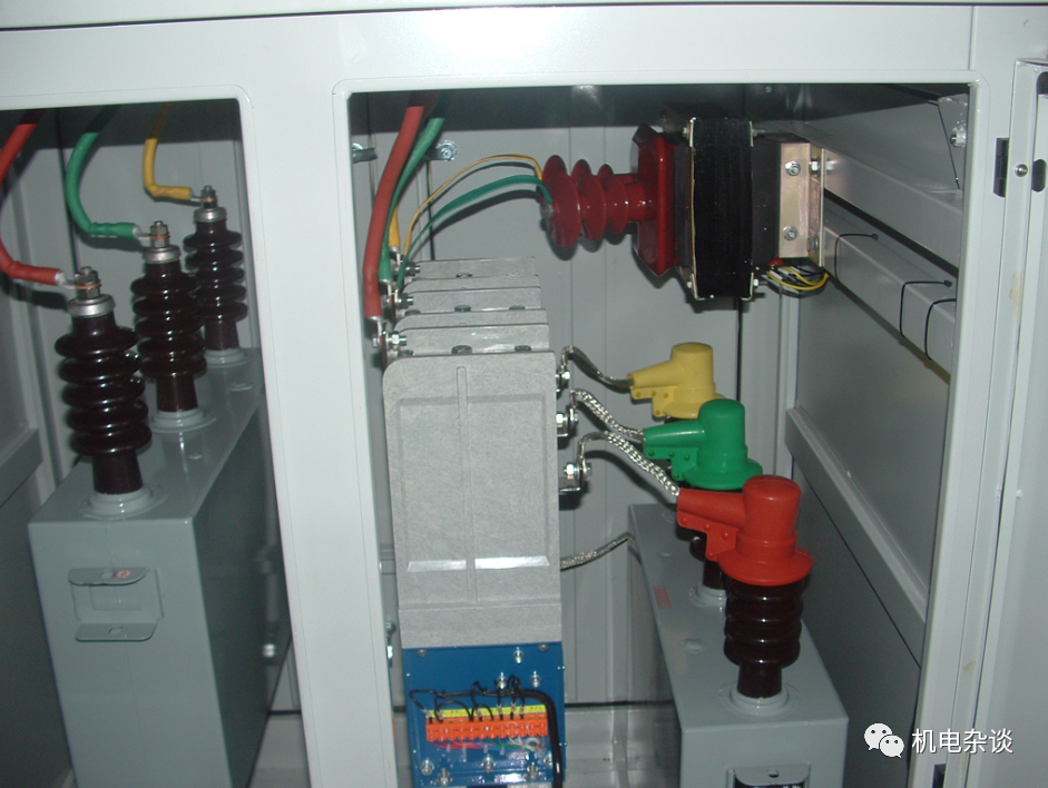

(1)并联电容补偿。它的主要作用是就近向负荷供给无功,在提高用电功率因数、改善电压质量、降低线路损耗。它具有运行简便、经济可靠等优点。
(2)同步补偿器。又称调相机,它实质上是空载运行的同步电动机,在过励磁运行状态下,向电力系统供给无功,在欠励磁运行状态下,从电力系统吸取无功功率。
(3)电力电容器成套补偿装置。这种装置将电力电容器及其控制、保护电器按一定接线连接起来的成套装置,具有安装方便、建设周期短、造价低、投资少、运行维护简便、损耗小等优点。
