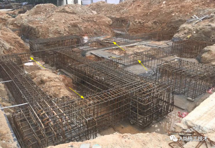

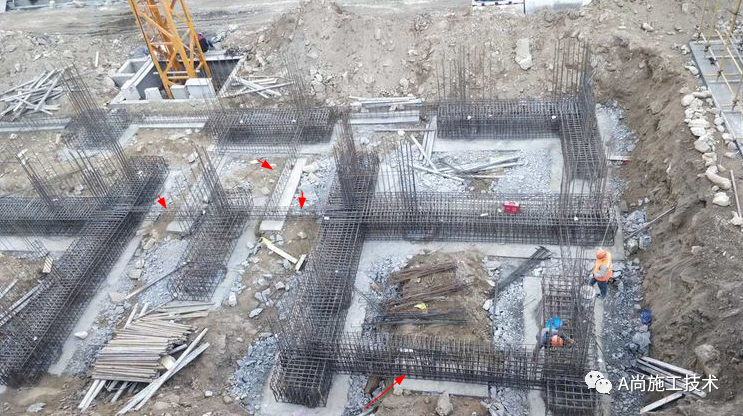

1、地梁俗称为地圈梁,梁底标高在独立基础顶标高之上,详见具体设计。
▼ 如下图红色箭头所示:DJj阶形独立基础地梁

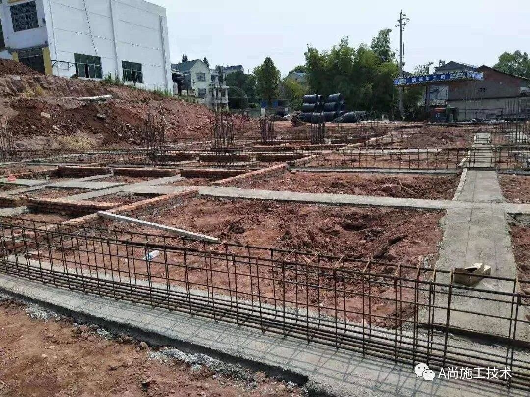

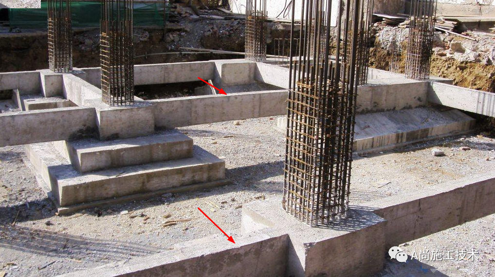

▼独立基础地梁侧面未拆除

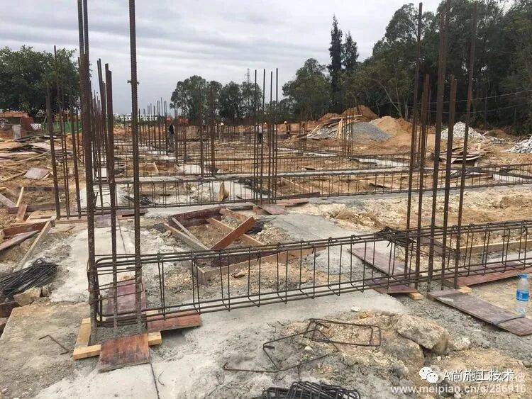

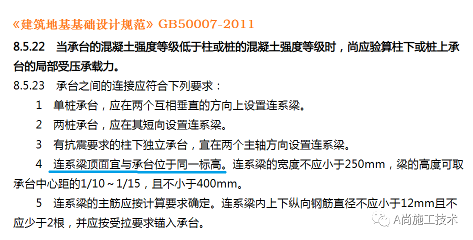

连系梁顶标高同一般与承台标高一致,如设计另有规定按图纸施工;

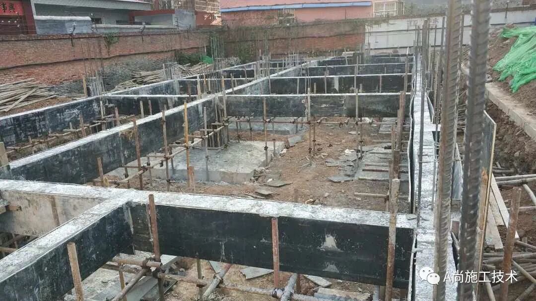

如下图所示:基础梁下为土地基

在平法中没有“连系梁”的定义,连系梁并不是一个有实质性构造的构件,通常是从其发挥的作用定义的,如厂房结构,柱之间为了 增强其侧向刚度以及各柱之间的变形协调 ,可以增设水平系梁;再如独立基础或单向柱下条基,为了增加 基础整体刚度以及减小不均匀沉降 ,基础之间增设基础连系梁。至于设计者到底设置了什么样的连系梁,应当以详图(画图描述节点或给出参照图集)的形式表达在图纸上。

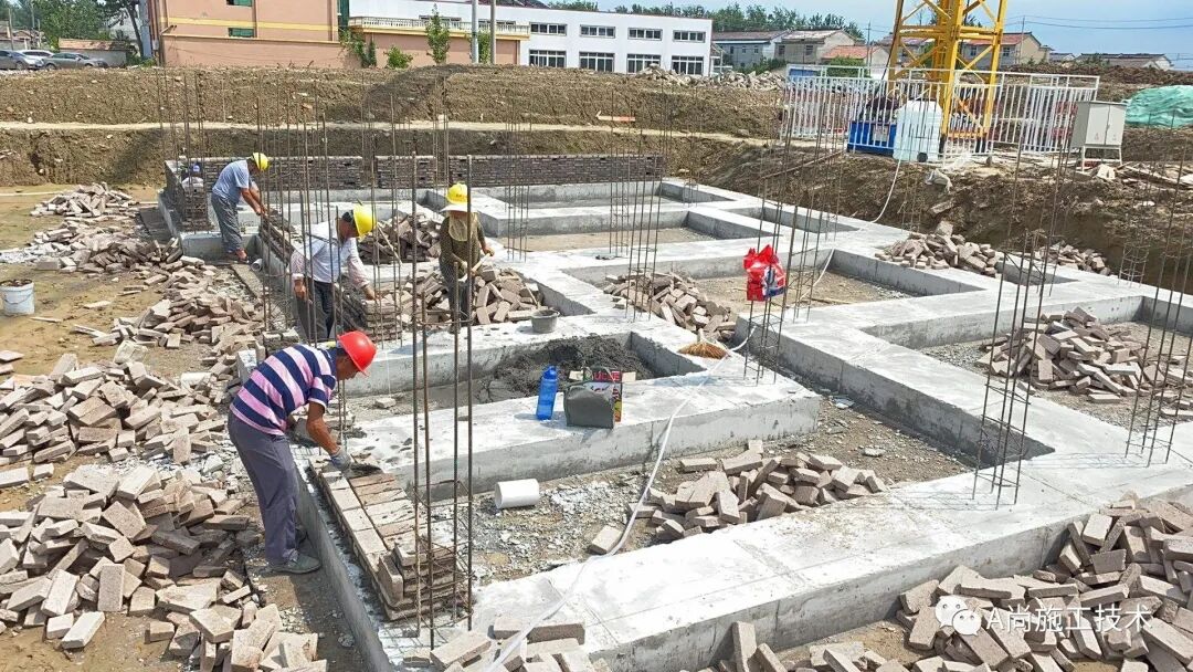

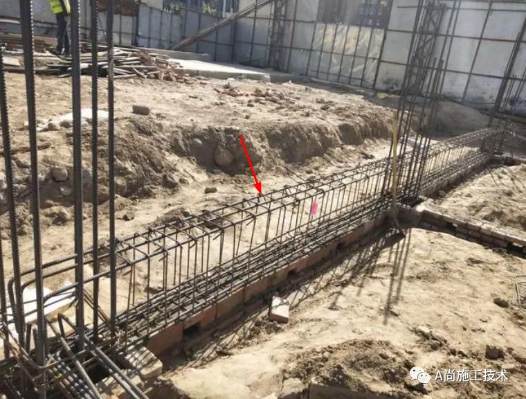

▼独立基础间的连系梁,上面砌筑填充墙

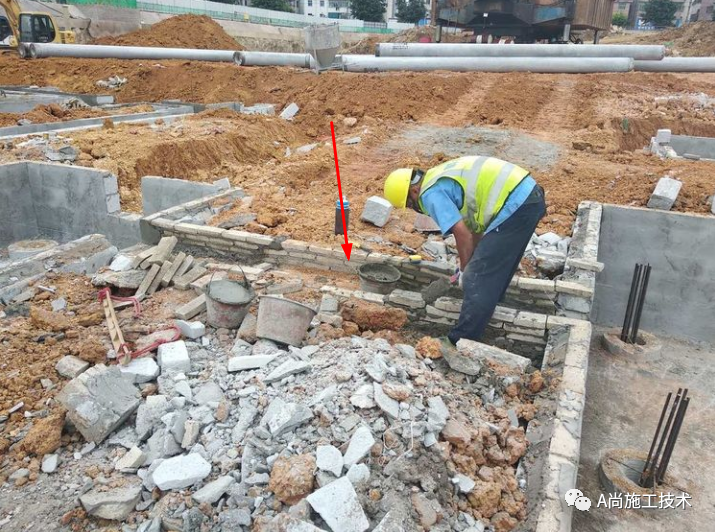

▼ 条形基础整体性强,本身就具有地梁的作用,一般不用另外设地梁

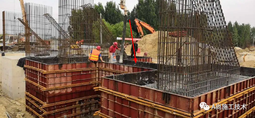

▼桩承台基础连梁如红色箭头所示

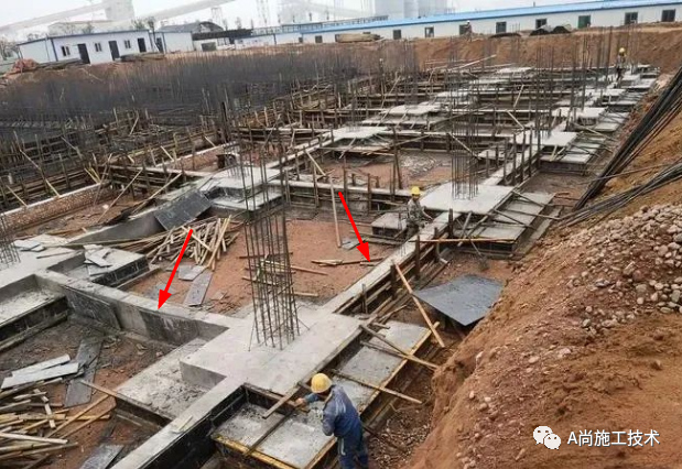

▼ 桩承台基础连系梁砖胎膜如红色箭头所示,砖胎膜砌筑,桩头处理完毕
▼ 桩承台基础连系梁钢筋如红色和黄色箭头所示,钢筋绑扎完毕
