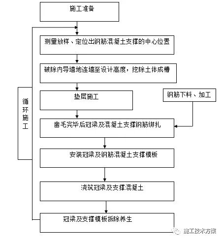

2.1、施工工艺流程
先挖除地连墙墙顶土方,凿除地下墙顶劣质混凝土至设计墙顶标高,对墙顶浮碴及多余部分混凝土进行凿除,开挖支撑沟槽,施工支撑垫层,墙顶凿毛,绑孔钢筋,支立模板,对模板复测完毕后浇筑冠梁混凝土。
具体工艺流程见下图:

  图2-1冠梁及钢筋混凝土支撑施工工艺流程图

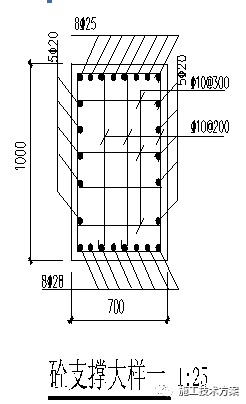

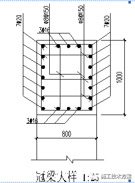

冠梁钢筋加工场下料加工,现场绑扎的方式。主筋采用Φ20及Φ16,箍筋采用φ8@150。第一道支撑主筋采用Φ20、Φ22及Φ28,箍筋采用Φ10详见钢筋配筋图。
图2-2冠梁钢筋配筋图

图2-3 第一道砼支撑配筋图
